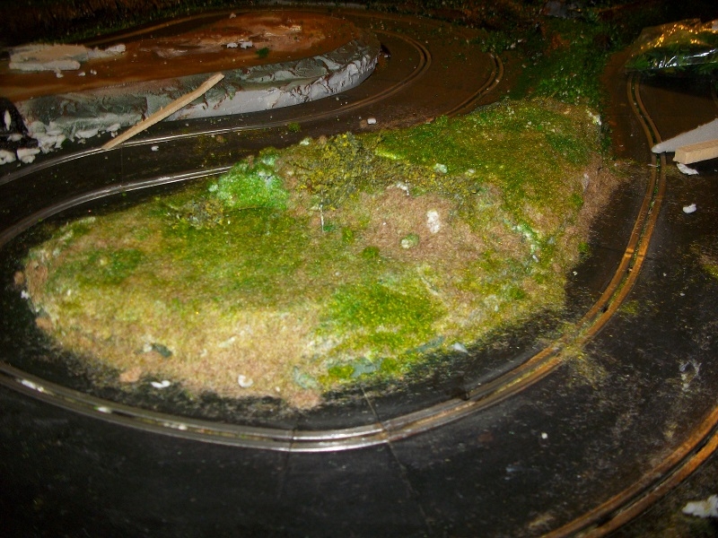

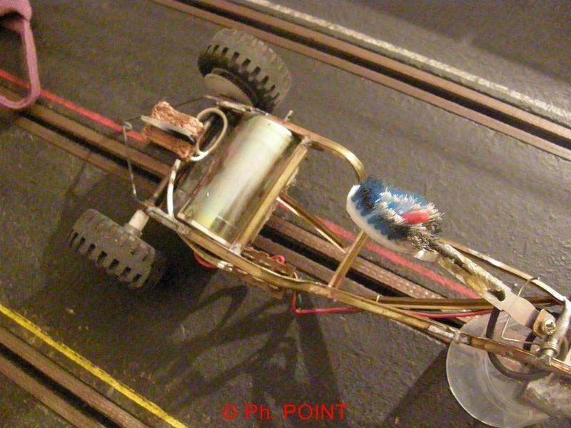

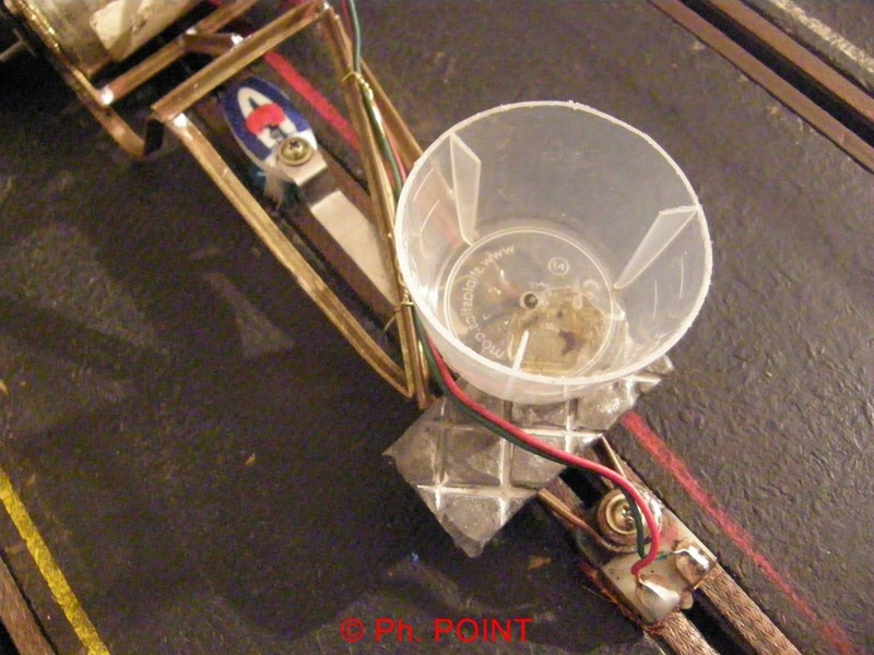

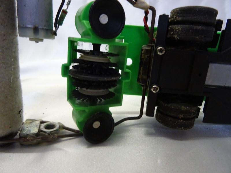

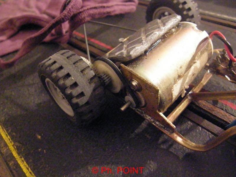

comme je travaille beaucoup avec du flocage , colle et autre sur mon circuit , j arrive assez facilement à un truc du genre :
Du coup , je veux me réaliser un nettoyeur de voies a l'efficacité redoutable (enfin j'espère)

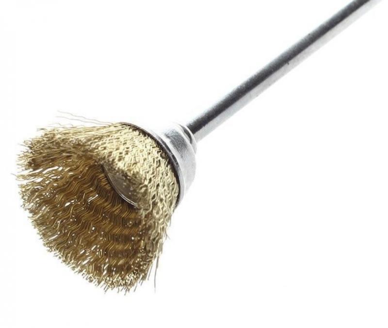

2. Plusieurs brosse rotatives pour le nettoyage ( de 2 à 4)

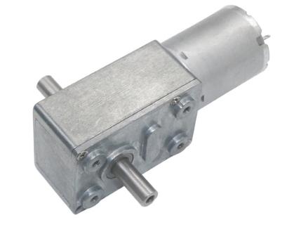

Le déplacement va être réalisé par un moteur réducteur de ce type :
12 volts , 10 RPM très lent , un couple d’enfer !!
Le diamètre des roues de l’ordre de 22 à 25 mm soit une circonférence de :
ﬣ x 22 environ 70 mm
un déplacement de 70 (mm) x 10 ( tour par minutes du moteur) en gros 70 cm de déplacement par minutes
-ce qui laisse aux brosses le temps de s 'énerver sur la piste
eh oui ! Pour faire le tour d’un circuit de 5 mètres de développement entre 7 et 8 minutes !!
(enfin là , je parle de calcul à la ‘ louche’)

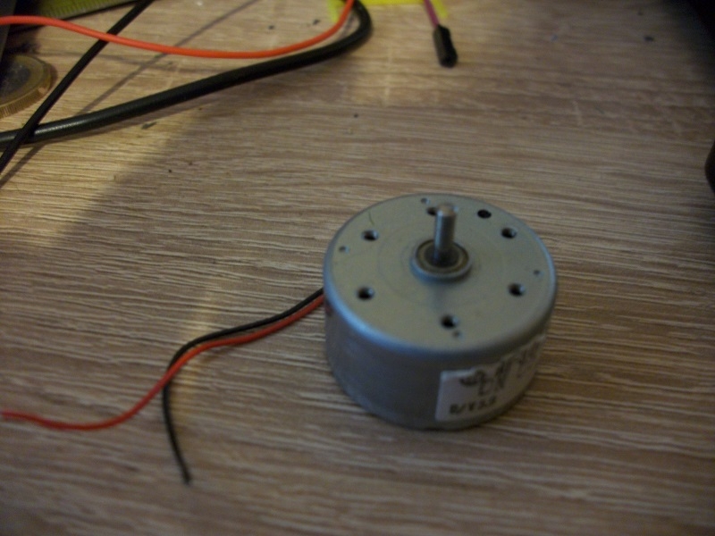

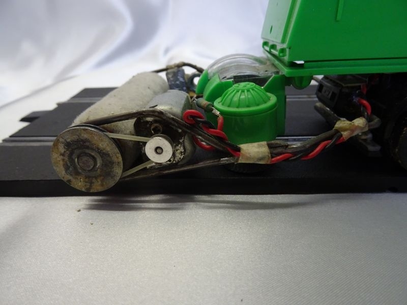

le nettoyage par des brosses rotatives doit voici le type moteur :
il s’agit de moteur de lecteur CD , DVD et autre …
A l'époque ou je montais des puces et dépannais des PS1 , j'en avait récupéré ... ouf retrouvé assez facilement

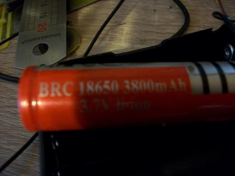

Concernant l’autonomie :

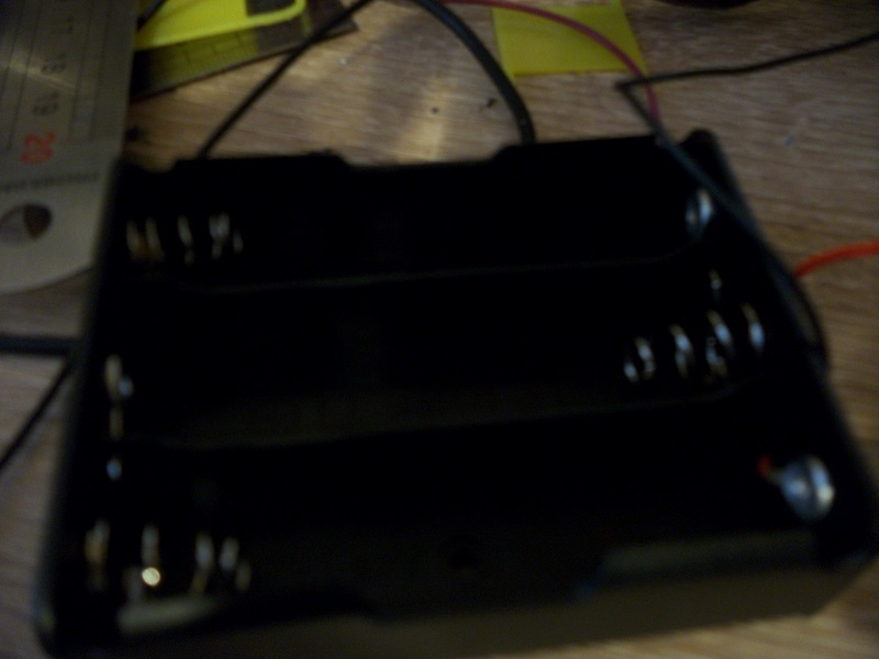

un boîtier de 3 accu
de type 18650 qui se charge via le courant de la piste !! mais qui permet de continuer même sur un passage difficile .. et vu que le véhicule se déplace lentement cela peut arriver sur une piste bien sale !! les croisements , changements de voies et autres ...

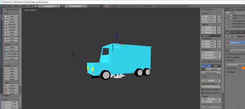

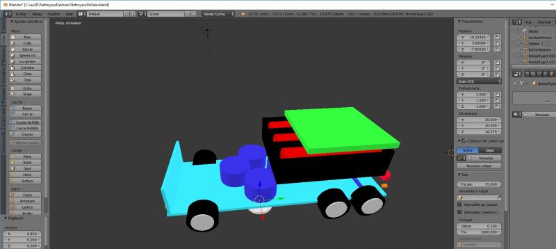

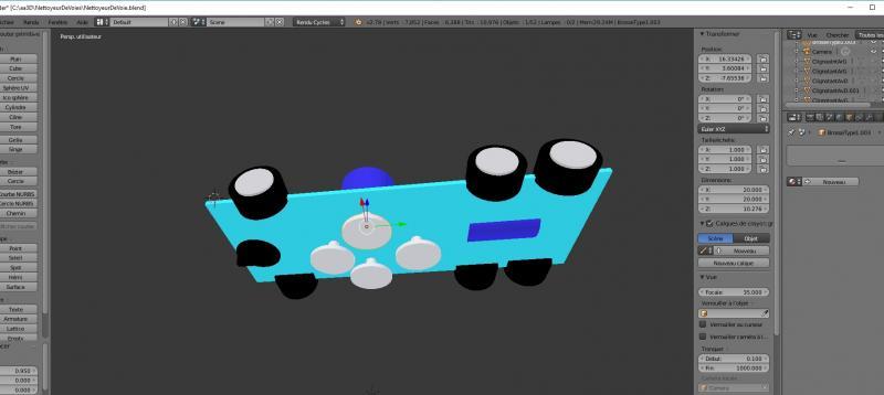

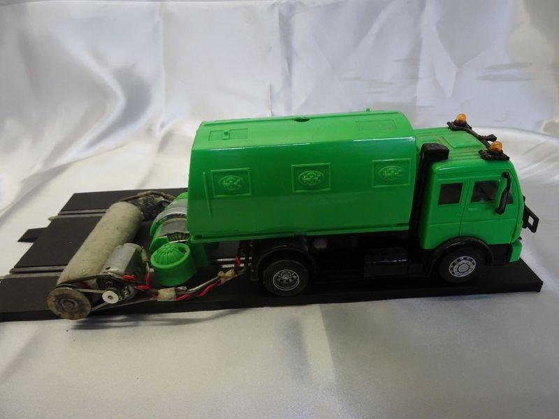

voici ce que j ai modélisé : personne ne rigole !!!
bon en voyant cela mon voisin ma dit ; " cela fait penser au camion qui livrait le lait dans les anciens film US !!!" bon ok !!

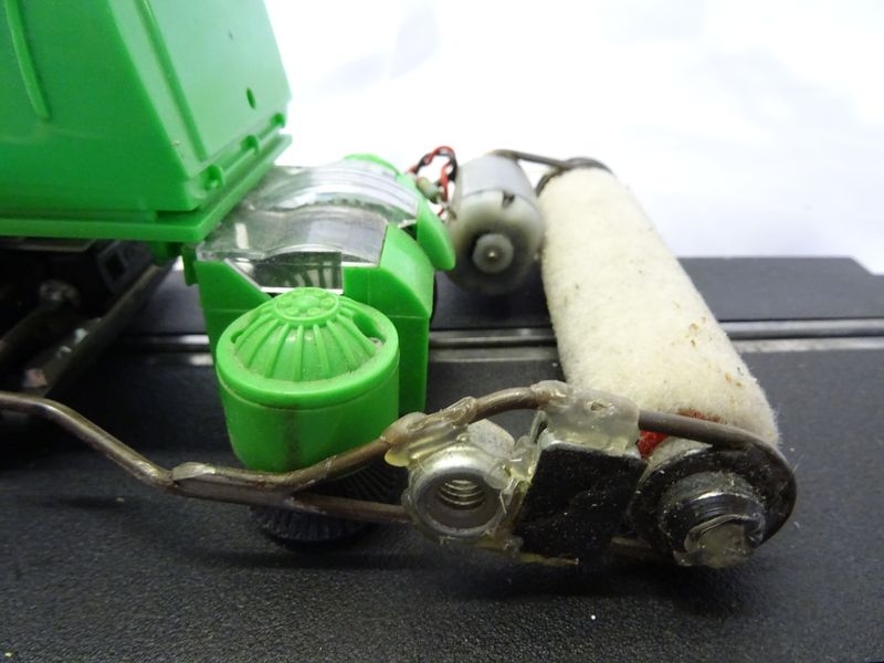

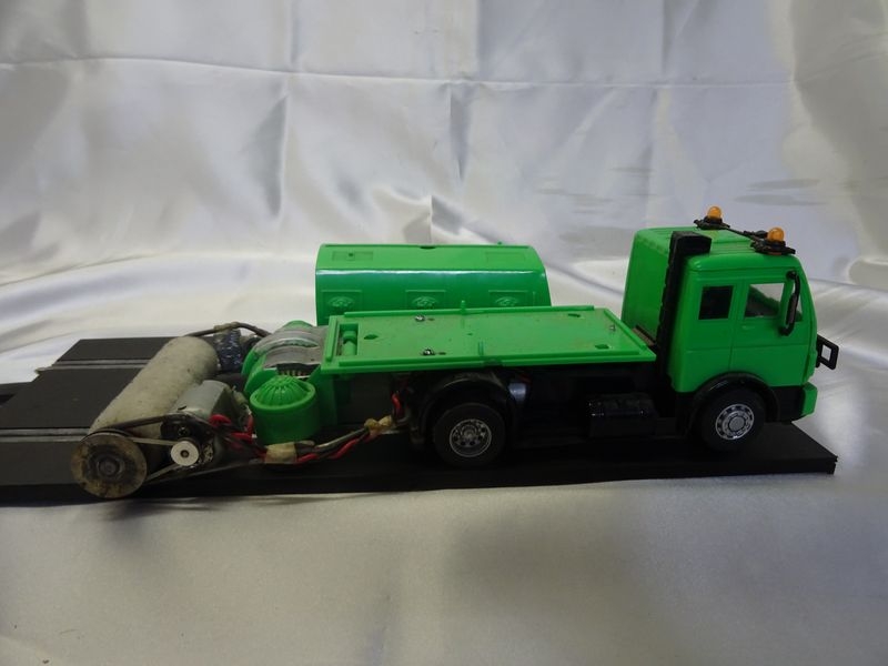

donc je vais essayer de trouver un véhicule de ce genre :*
qui livre le lait aussi !!!
ou comme cela :

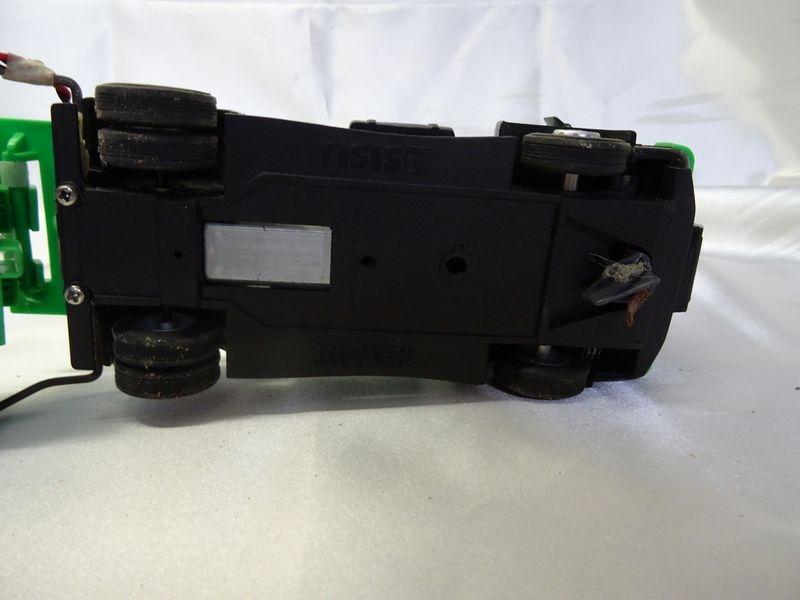

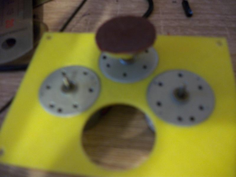

donc le dessous devrait ressembler a ceci :
en 4 roues et non 6 !!
on voit les 4 brosses en blanc

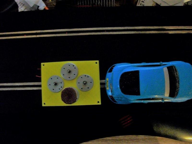

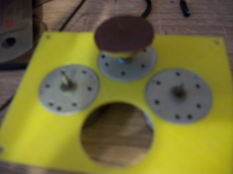

j'ai juste envoyez cela sur l imprimante ... pour voir si sa convient sur la piste
Voilà posé sur la piste !! ce que ça donne en largeur de nettoyage !
évidement les brosses sont dans l autre sens , coté piste pour que ça fonctionne ( je préfère préciser !!! parfois , je suis surpris !!! )
ah oui ! et la voiture est là , juste pour donner une idée de la dimension !!
voilà le truc pour le moment !!!

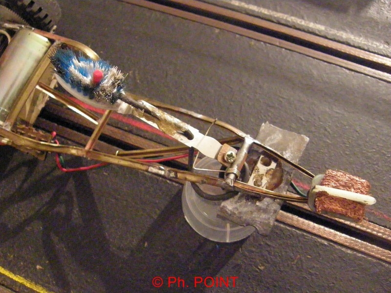

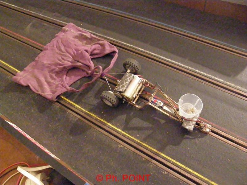

), un peu d'essence dans le réservoir, un shunt dans le connecteur de la voie et on revient dans 5mn...
