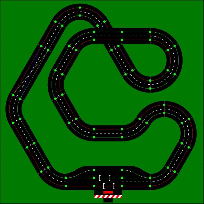

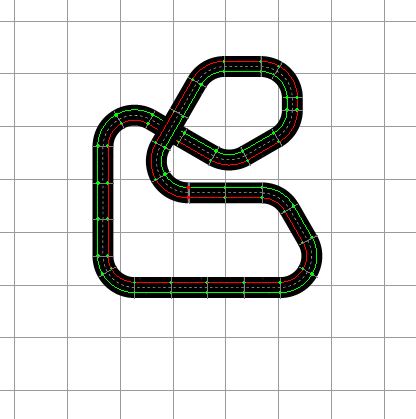

après de longues réflexions, je pense m'orienter vers du Carrera Digital 132.
En partant du coffret DTM Challenge 30166, je compte ajouter la Pit Lane 30566 ainsi que 6 courbes 60° pour arriver aux deux circuits possibles suivants :
Qu'en pensez-vous ?
Merci.
Message modifié le mardi 7 janvier 2014 à 12h20 par carrieriste
olivier25
Date du message : mardi 7 janvier 2014 à 10h31
Le problème que tu risque de rencontrer c'est que tes voitures ne rentrent pas dans les stands où ne prennent pas les changements de voies car il est conseillé de laisser plusieurs droites avant un changement.
Mais c'est juste mon avis d'amateur.
En roue libre .....
Ma piste hivernale
quarky74
Date du message : mardi 7 janvier 2014 à 11h21
Comme te l'as dit Olivier et il a tout à fait raison, ton entrée au stands et ton changement de voie risquent de ne pas être détecter, car ils se trouvent juste après un virage et si tes voitures arrivent sur la diode de deteçtion en légère dérive .....
Je n'ai plus UR30 pour pouvoir te proposer quelque chose, mais je partirai d'une longue ligne droite sur ta partie montante à gauche avec ton changement au milieu ou à la fin de celle-ci, le reste je pense que tu l'intègreras sans difficulté
olivier25
Date du message : mardi 7 janvier 2014 à 12h17
Ce message n'a pas encore été validé par l'administrateur ...

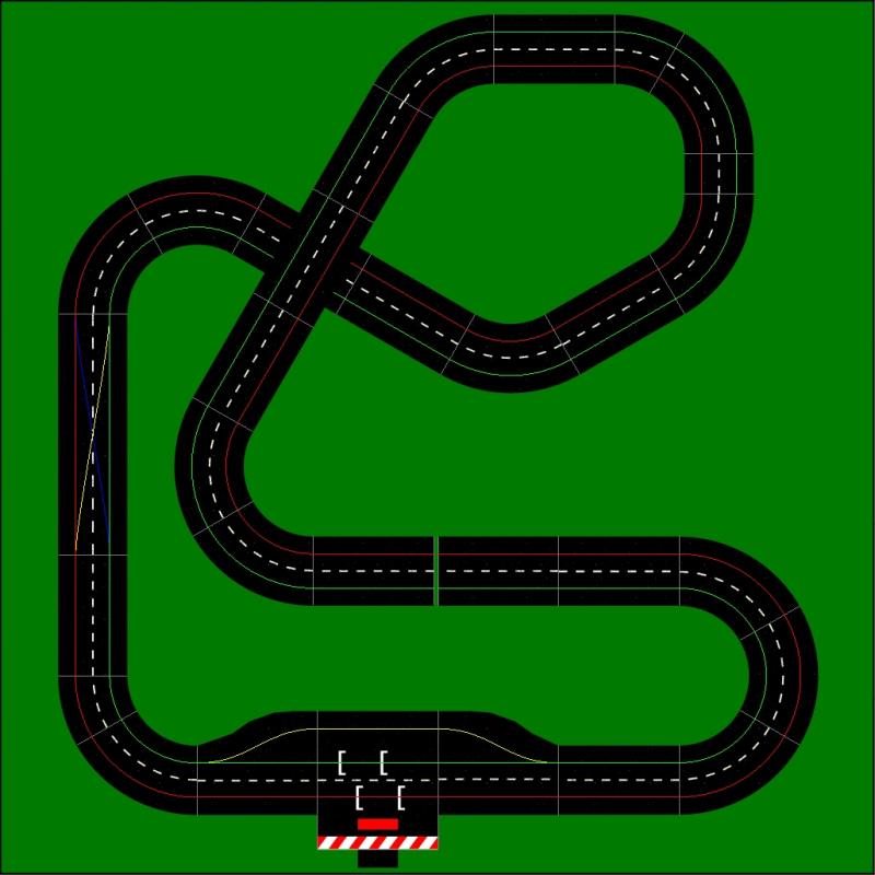

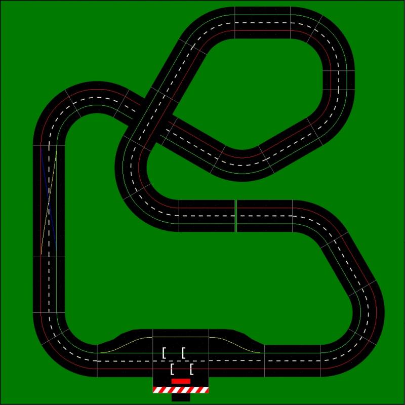

Voila deux nouvelles moutures qui tiennent compte de vos conseils.
Par contre, impossible de faire coïncider parfaitement les rails comme vous pouvez le voir sur la ligne droite du centre. Est-ce tolérable ?
Merci.
olivier25
Date du message : mardi 7 janvier 2014 à 15h50
Par contre j'ai juste une question, tu utilise quoi pour faire tes ponts, car le pont carrera 20587 est composé de 2 fois 2 droites (incurvées) donc il faut prévoir 4 droites (2 montées et 2 descentes)
Pour ce qui est de la jonction si c'est avec UR30 que tu l'as fait ça doit passer (!)
le deuxième avec UR30 composé de 1/30 et 1/60 ça passe, mais c'est ton pont qui m'inquiète pont carrera
En roue libre .....
Ma piste hivernale
Message modifié le mardi 7 janvier 2014 à 16h01 par olivier25
quarky74
Date du message : mardi 7 janvier 2014 à 15h57
Merci.
Oui je te rassure c'est tout à fait tolérable et il arrive même des fois que ça ferme sur logiciel et pas dans la réalité.
Là avec le jeu de l'ensemble tu fermeras ton tracé sans aucun soucis
Pour les tracés c'est nettement mieux, ce que je te conseille c'est d'essayer les deux, vois celui qui t'apportera le plus de plaisir et par la suite ce qui serait bien, ce serait de casser la boucle du haut en mettant des rayons de courbe plus grands de façon à ne pas avoir une courbe une droite une courbe une droite .....
Tu prendras plus de plaisir en une grande courbe en utilisant dans le jargon des 2/30 et 3/30 par exemple.
Je pense que tu dois pouvoir encore allonger ta ligne droite à gauche
Mais dans l'immédiat essaye déjà ce que tu créés pour voir ton ressenti

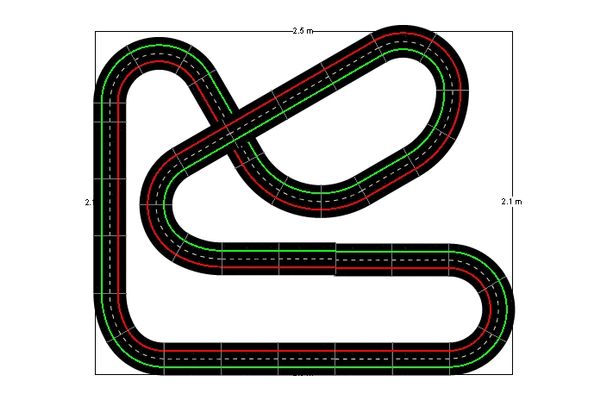

Voilà ce que je ferais à peu près dans tes dimensions
Reste plus qu'à mettre le digitale.
a+ et bon courage pour la suite.
Amicalement Slot,
Stéphane
Mon circuit démontable
quarky74
Date du message : mardi 7 janvier 2014 à 22h46
avec STF
C'est ce que j'essayais de t'expliquer en te disant de pousser la ligne droite à gauche de ton plateau au maximum. Comme ça tu as largement la place de mettre ton pit lane en bas et ton changement de voie en fin de ligne droite et tu as un virage intéressant dans la boucle
