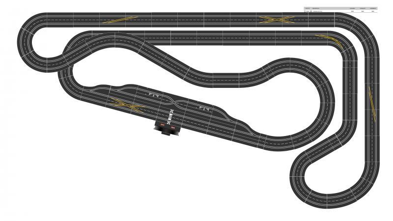

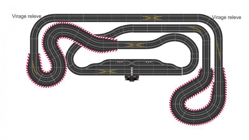

Déjà un projet d'extension pour notre circuit D132, nous nous sentons un peu a l’étroit a 4 voitures sur nos 8,5m.
Apres avoir parcouru le forum, regardé avec admiration vos réalisations et plusieurs ébauches de plan, voici celui qui me semble relativement abouti
Qu'en pensez vous ?
N’hésitez pas a challenger ce tracé
deux petites questions:
- aura t on assez de visibilité sur le premier virage (potentiellement cache par la courbe surélevée) ?
- j’hésite entre un virage 6x 3/30 classique ou relevé a droite, que me conseillez vous ?
Merci pour vos conseils avisés
Espace disponible: 4,80 x 2m

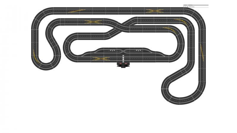

Date du message : vendredi 28 novembre 2014 à 14h22
Pour équilibrer le tracé (en virages droites/gauches) il faut que le pont forme un 8.
Ici ce n'est pas le cas...

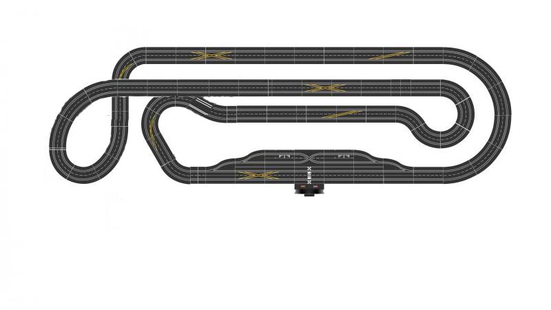

Date du message : vendredi 28 novembre 2014 à 17h42
Voici la nouvelle mouture, les deux voies ont la même longueur
Les deux virages 3x 2/30 en haut a gauche et a droite sont des demi virages relevés.
N'hesitez pas a critiquer

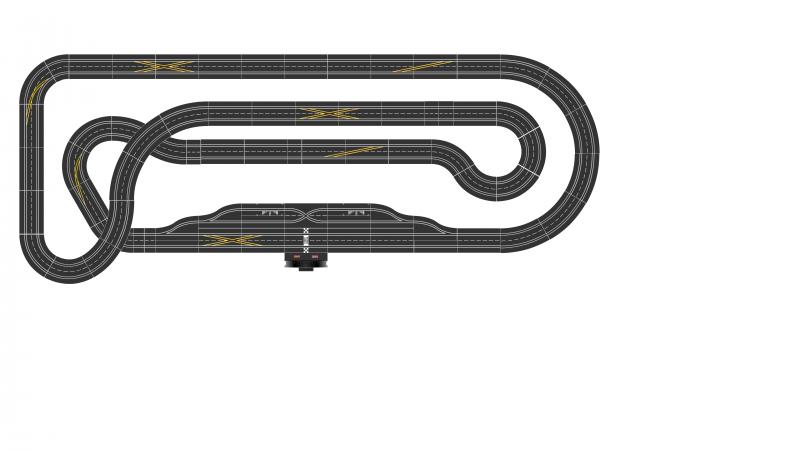

Date du message : vendredi 28 novembre 2014 à 19h10
J'ai tenté de briser un peu ta symétrie centrale.
Je ne connais pas la place dont tu disposes mais ce qui pourrai être sympe c'est d'incliner tes pitlanes en travers en descendant le coté droit vers la courbe du bas à droite...

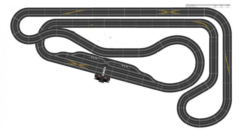

Jolk
Date du message : vendredi 28 novembre 2014 à 20h56
tu pensais a quelque chose comme ca ?

Date du message : vendredi 28 novembre 2014 à 21h53
Oui tout à fait. Ca reste perso mais je trouve beaucoup plus de charme au tracé.
Ca te eprmet de faire aussi un décor au centre si tu le désires.
C'est moins linéaire, mais de parallèles. Tu dois pouvoir aussi maintenant que tu as plus de place au centre dégager la vue sous le pont et supprimer l'élément droit unique plein centre qui casse le rythme.
En réunissant par exemple la courbe seule avec celle à coté du petit bout droit.
Des trucs comme ça...

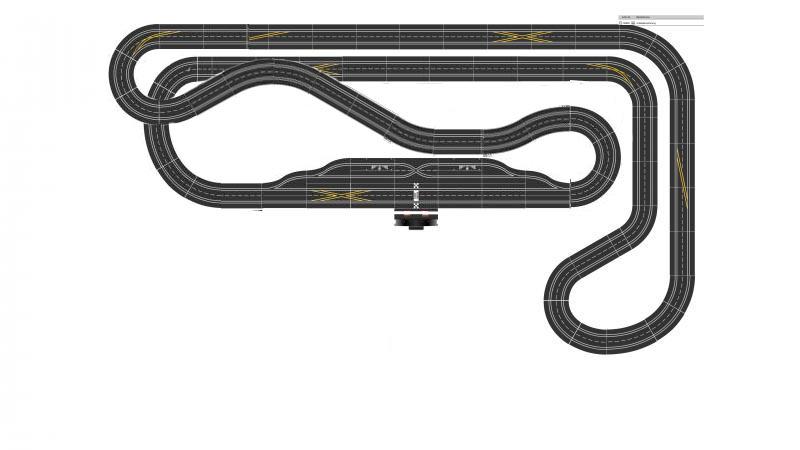

Date du message : vendredi 28 novembre 2014 à 22h29
il faut aussi penser à intégrer des bordures dans les virages, surtout avec la place que tu as. Sinon, je trouve aussi que les derniers tracés de pepe_plus sont plus sympas ! Il y a juste les 2 grandes droites parallèles qui pourraient (peut être) être modifiées ? Peut être en retravaillant la droite intérieure ?
Date du message : samedi 29 novembre 2014 à 20h46
Eh bien cela commence à prendre forme et c'est plutôt pas mal!
Le dernier tracé de pépé-plus est celui que je préfère.
Il y a moyen de vraiment bien s'amuser avec un circuit comme celui-là, et de créer un relief intéressant.
@NNKClinton: la double pit-lane, c'est pour que deux voitures puissent ravitailler en même temps, ou autrement dit pour que deux joueurs ait chacun leur emplacement. C'est un peu plus réaliste. J'ai cela aussi sur mon tracé. Par contre c'est incompatible avec l'utilisation de la Safety Car (elle s'arrête après le premier aiguillage d'entrée dans la pitlane).
Bonne continuation et vivement les photos du vrai!
Message modifié le samedi 29 novembre 2014 à 20h49 par LittleBen

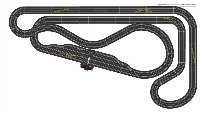

Jolk
Date du message : lundi 1 décembre 2014 à 21h54
le projet mûri, la solution de la ligne droite des stands en diagonale est intéressante, mais l’accès a la partie droite du circuit devient plus difficile et la table devra être plus large.
J'ai essayé de reprendre toutes les bonnes idées dans le tracé suivant qui regroupe le plus possible d’enchaînements différents en limitant les R1
bon il me reste a recenser les éléments que je posséde et a écrire une lettre au Père Noel.
Encore une fois, n’hésitez pas a challenger le projet ... avant qu'il ne soit trop tard
