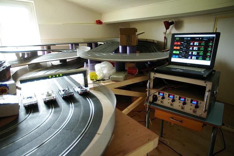

Bon j'ai fais le gros sale , j'ai connecté les LED en direct sur le port //, et les circuit relais sont alimentés en TTL directement par le port aussi...
Faudra que j’installe rapidement un étage de protection, mais pour le moment ça fonctionne.
Ça me permet de tester la détection... qui fonctionne à merveille . Le portique des LED IR (on les voit un peu sur la photo) sert aussi aux feux de départ, et ça fonctionne!
Top depart
Avec le portable et les alims :
Alim connecté
Les chronométrages sont pilpoil, ça coupe bien les faux départ...
Bon maintenant je retourne à la menuiserie pour finir de caler le circuit et de poser les bordures.
