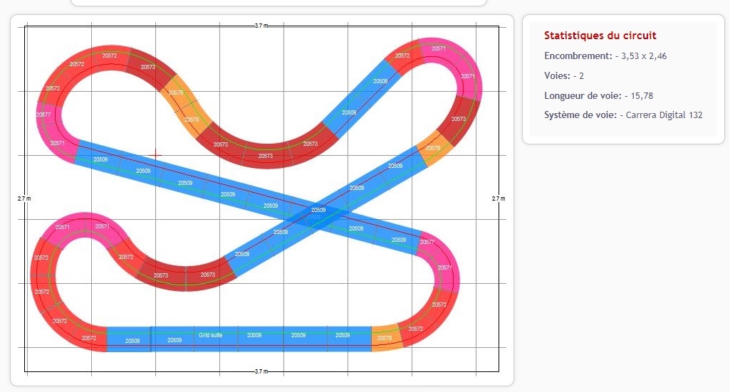

bon voila,
suivant vos remarques, voila a quoi j'arrive, qu'en pensez vous ?
La piste une fait 15M ,la deuxième 16Met la 3eme 16.6M, elles on toutes les 3 des longueurs de vois identiques
n°1
n°2
n°3
Message modifié le jeudi 26 septembre 2019 à 17h31 par thebadboyltz

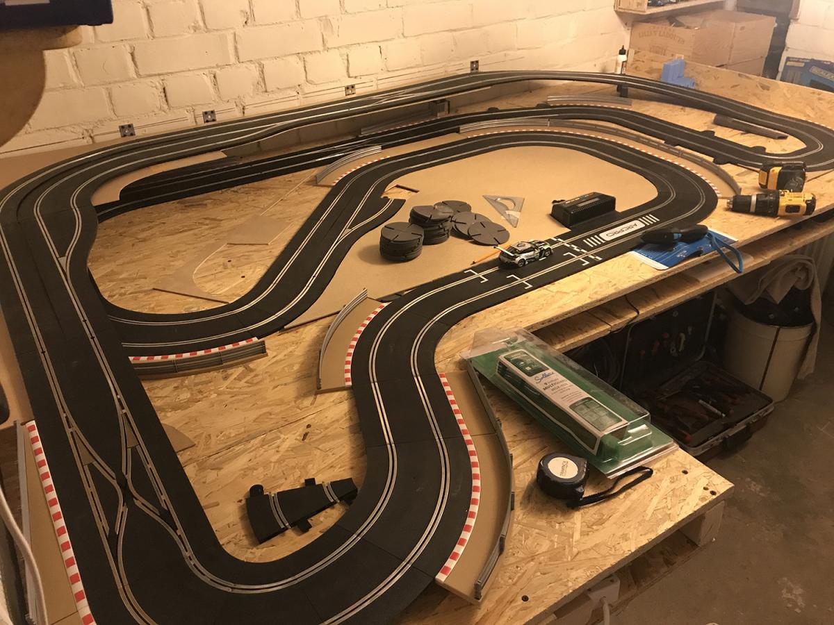

Le 2 est pas mal... mais tu peux exploiter un peu la surface d'une certaine manière
Voici le mien avant sa mise en décor et optimisation ...
Bientôt sur la piste, cela va faire mal...

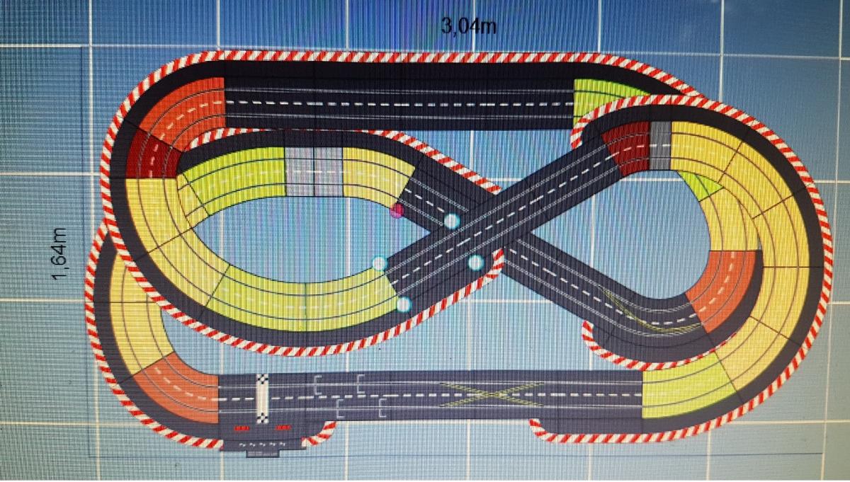

test 1
j'ai fais ça rapidement, je n'ai pas placé les éléments de dépassements ou autres pour le digital mais il y a la place.

test 2
J'ai pensé à ça, en prenant compte de ton banking (j'ai mis un peu plus que 180° pour garder une plus belle "ligne").
Ne fais pas attention à la couleur des rails, c'est bien la même pour le R4 standard et le banking mais pas la même ref.

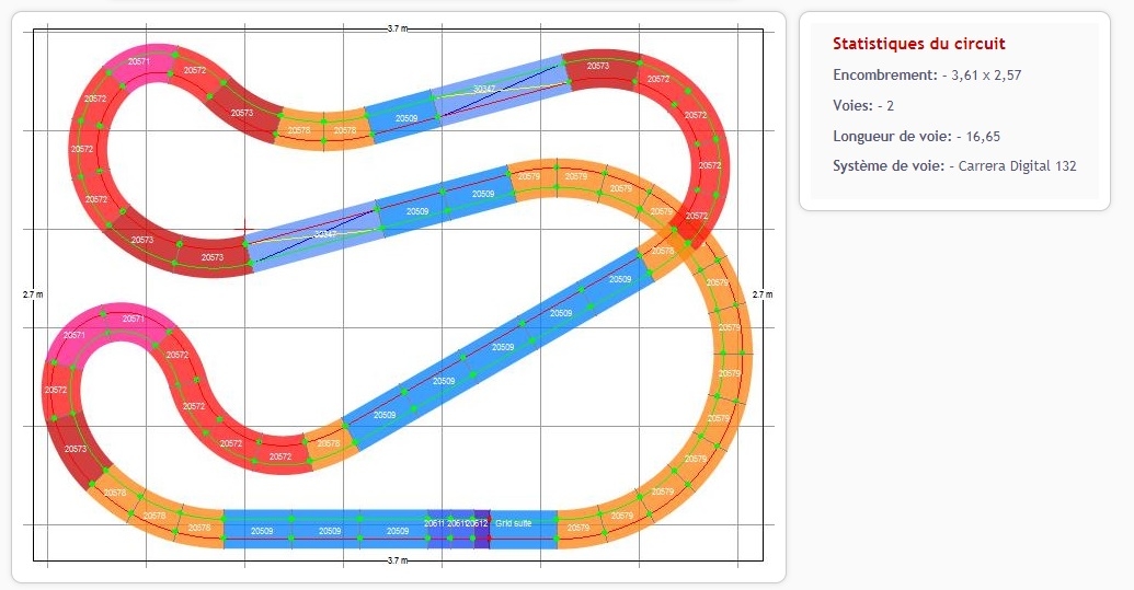

Date du message : vendredi 27 septembre 2019 à 21h30
voila, je me suis permis de modifier ton circuit afin d'avoir une plus grande ligne droite, tu en pense quoi.
y a t'il du jeux possible lors de l'assemblage des piste, car sur le configurateur, il arrive que les pistes ne tombes pas juste mais il m'affiche tout de même la longueur tota.

Date du message : vendredi 27 septembre 2019 à 23h40
Moi je vote pour la dernier tracé que t’a proposé Jonathan
C’est fluide, sobre ...
Ne rajoute pas de spaghettis dans les virages.
