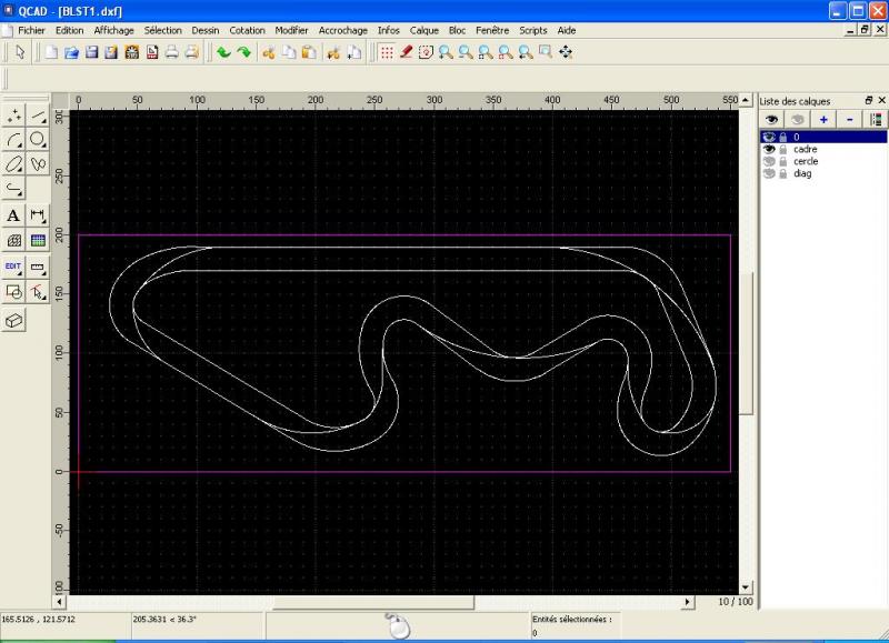

Bonjour à tous,
J'ai redécouvert le slot il y a 2 ans avec un circuit scalex sport.
Le virus m'a pris et a fait des ravages.
Tout d'abord, j'ai entrepris d'aménager le grenier pour bénéficier d'une piste fixe et d'une pièce dédiée.
Ma slot-room est en cours de travaux mais avance doucement.
Depuis le virus de la piste bois a provoqué une sur-infection.
J'ai vendu ma piste scalex pour m'orienter vers la construction d'une piste bois.
Pour moi pas question de la commandée toute faite, je suis un adepte du handself, donc j'ai d'abord investis dans un logiciel de CAO.
Pour le tracé, j'ai choisi un circuit bien connu et relativement simple afin de me consacrer à la partie électronique et décoration.
Je remercie au passage Gentlemandriver et Bouvier pour leurs conseils lors de mes précédents essais.
Le plateau fait 550 cm par 190 cm.
Pour l'instant, j'ai tracé les deux slots .
Pour le digital, je n'ai pas encore choisi entre le Davic ou un systeme AC2CARS.
Vos conseils sont les bienvenus aussi bien sur la CAO (que je découvre de A à Z) que sur la construction, la tracé ou des idées de déco.

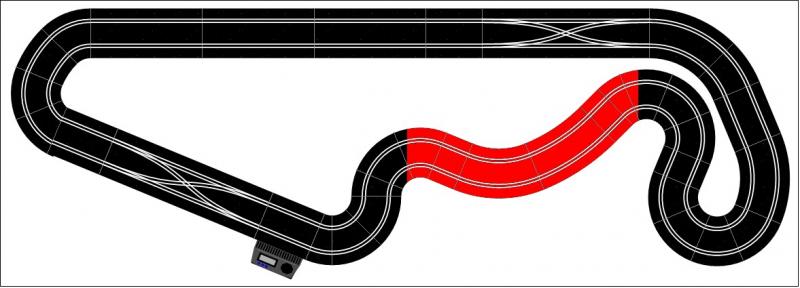

En fait, dans mon projet je souhaite surtout jouer a 2 pilotes, mais en créant un traffic de voiture ghost.
Merci pour ta participation.

Date du message : jeudi 16 juillet 2009 à 19h42
Salut fred,
Pour le ghost, je me suis creusé longtemps.
Pour les faire ralentir ou accélérer, je pense décomposer le slot en tronçon isolé les uns des autres.
En ligne droite, l'alim en directe donc ghost à fond, a chaque virage , j'isole le tronçon pour l'alimenter a partir de la même alim mais en intercalant des diodes pour abaisser la tension.
Il suffit de calculer le nombre de diode necessaire pour que le ghost passe le virage sans desloter et de prévoir un système qui permet de d'ajuster la tension à la bonne valeur sur la ligne droite.
Le comportement du ghost risque d'être assez saccadé mais je réflèchis au problème.
Je ferais au préalabre des contrôles sur une piste d'essai.

Très beau projet et d'autant avec un circuit mythique à mes yeux. Je suivrai donc régulièrement ton post.
Par contre si rien n'est encore démarré ou figé, j'ai juste une petite remarque concernant le dessin. Evidemment on ne peut que s'approcher assez fidèlement du tracé réel vu l'espace et surtout pour que le plaisir de piloter soit présent, mais tu pourrais adoucir le passage entre la boucle et les esses avant la ligne d'arrivée.
Un peu dans ce style et le tracé gagnerait en réalisme.
Enfin si tu préfères car avant tout un tracé c'est personnel.

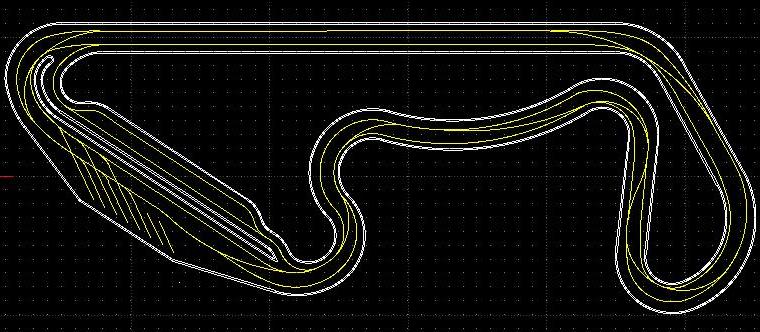

jmslp
Date du message : mardi 28 juillet 2009 à 23h04
Merci à tous pour vos remarques constructives qui me sont précieuses.
En effet Gentlemandriver, rien n'est figé et j'en suis pour l'instant à l'étape CAO.
Ta remarque est pertinente, aussi j'ai adouci cette partie :

Concernant le systeme digital, je suis face à plusieurs problémes.
- le système ac2cars me permet de faire rouler 4 ghosts sur des voies indépendantes a des vitesses variables selon les sections du circuit. Mais cela représente un gros boulot de pose de copper et l'absence de frein.
- un sytème digital autre Ninco, SSD DAVIC etc ne permet pas à ma connaissance de faire rouler des ghosts à vitesse variable selon les sections du circuit et de plus on est limiter au niveau ampérage sauf pour le Davic.
- le seul problème du Davic réside dans le budget necessaire : base + puces.
Merci pour l'intéret que vous porter à mon projet.

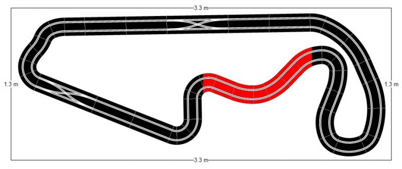

Salut JMSLP,
Ton nouveau tracé est très bien comme ça et les trajectoires judicieuses. Bravo !!
Par contre pourquoi te compliquer le travail en ajoutant le départ en épi ? Sûrement un vieux rêve ? Alors rien à dire mais sur ce circuit je suis presque sûr qu'il n'y en a jamais eu. Est-ce que ça n'ajoute pas une difficulté supplémentaire à l'élaboration du circuit électronique ? Moi je n'y comprends rien, c'est pour cela que je pose la question.
Tu as déjà pas mal de doutes sur le système à installer qui au final, quand tu auras trouvé ta solution, sera génial. Mais je comprends qu'on aimerait si possible tout avoir.
D'autre part le Carrera digital gère également les ghosts mais à vitesse variable je ne sais pas. Renseigne-toi auprès de Igunes peut-être ; je sais qu'il l'utilise.
En tout cas bonne réflexion et bon courage, ton projet vaut le coup de passer des nuits blanches
