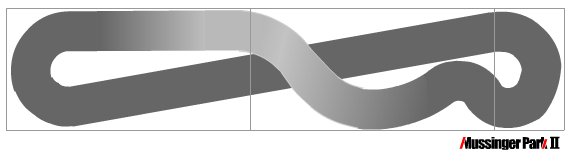

 Voilá la derniere version de la simulation . Comme vous pouvez le voir , il n'y a plus qu'un resserment de voies , et un legé changement de tracé (supression d'une courbe).
J'ai un doute sur le fait de rajoute un pit-lane (s'achant que ce circuit sera décoré, c'a fait peut etre "plus jolie")

Tu es sur de l'echelle de ton tracé ? 4.90MX1.40M ? 1.40 ca me parait etroit pour y caser toutes ces courbes .....
Pour test tu peus essayer avec tracker 2000 de faire ton circuit avec du ninco 4 voies (40cm de large) ca te donnera une idée des proportions ... a mon avis ton tracé ne passe pas dans ces dimmensions ... a l'occasion je testerais. Auteur Message neoslot Jeune Padawan sloteur Genre : Masculin Masculin Inscription : 28/01/2008 Messages : 63

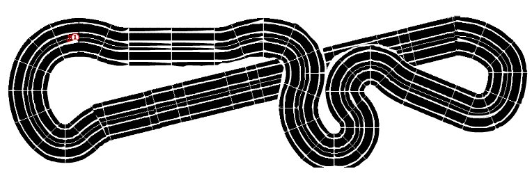

voilà une simulation en Ninco 4 voies (dessin mal modifié pour faire la ligne droite )
4.85m * 1.46 12m par voie Message modifié le mercredi 6 février 2008 à 23h10 par neoslot Auteur Message stefb Jeune Padawan sloteur

Est ce que tu prevois de pouvoir tourner dans les 2 sens ? Parce que sinon la fin de la ligne droite (a droite) dans le sens gauche droite sur le dessin ... le freinage sera caché par le virage au dessus (a moins que le virage soit assez au dessus et que les pilotes soient placés au dessus sur ton plan.)
Ca fait partie des trucs a envisager La visibilité aux freinages, si c'est une longue ligne droite, 1 m c'est le minimum. Auteur Message neoslot Jeune Padawan sloteur Genre : Masculin Masculin Inscription : 28/01/2008 Messages : 63

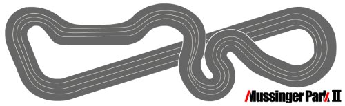

voili voilou
 emprise total = 2 panneaux de 122*244 + 70*122 Auteur Message Date du message : jeudi 7 février 2008 à 22h35

voilà en gros la gueule que ca peut avoir :
 Alors : Pour ou Contre le resserment ?
- Contre , pourquoi ? parceque ca casse les voiture ? casse le rithme d'une course ? etc ... bhaa ... ma fois j'etudierais la supression
- Pour , cool Pourquoi ? parceque ca casse la "monotonie"? parceque ca mais du piquant dans les courses ? ... mais faudrait-il etudier plus son design ? le changer de place ? Auteur Message Sh1v3r Lord of the ring

Pour le coup il est beaucoup moins technique . Pour cette raison je vote pour le resserrement , même si il y a un risque pour les voitures, cela rajoutera à la technicité de la piste.

avec le chtit bout d'experience des resserrements que j'ai je dirais que sur ton circuit _ sans, tu risques de vite de faire suer non? par contre c 'est vrai que pour les askident c'est po cool...... _ avec, ca sera technique a cette endroit mais est on sur de toujours passer au moins a deux en même temps sur cette portion (au depart peut être mais par la suite....? )
Moi je choisirais l'avant dernier tracé sans retrecissement. . . Fais ce que tu peux avec ce que tu as !! De toute façon se sera derriere ma fille ! [url=http://www.s2c62.com]Un club, Une piste,Une passion[/url] [img]http://www.leconcombre.com/board/new/img/escargolife1.gif[/img] Auteur Message fred Maitre Jedï du Slot

Je serai plutôt contre : ton dernier schéma de piste propose un développement assez court et plutôt rapide ; si les 3 voies sont équivalentes, des pilotes de même niveau auront vraissemblablement à faire plusieurs tours portière contre portière avant que l'un ne prenne le dessus sur les autres ; avec un resserement, pas sûr que le Fair Play dure plus de 3 ou 4 tours Et puis imagines le pied que c'est de grapiller cm par cm sur plusieurs tours la distance avec ses adversaires  @+ Fred

je suis 100% pour ce tracé, tout simplement parce que avant de faire le mien je pensais ne le faire que contre un bord de mur, et ca aurait été dans ce style.
Certes c'est rapide, mais quand c 'est trop sinueux avec des lignes droites de 25cm c'est pas top non plus. Combien d'enchainements de virages et droites courtes ne se passent qu'a vitesse reduite.
Je suis un partisan du "plus simple, plus cool"
De plus ton tracé c'est de la piste bois, prevu assez large pour du 1/24 ... hummmm ... ca sent bon le parma flexi ca ! (ou la womp womp). et la vu les bolides, faudras pas du trop sinueux.
Disons que ton circuit , ca fait plus piste bois de club, que tracé plastique de maison et ca moi je prefere (mais je concois tout a fait qu'on prefere autrement !).
Le resserrement ... ca n'ajoute pas de technique, juste des emmerdements Si tu veus du technique, prononce plus les petites courbes. Le resserement, déja faut oublier le ramassage a cet endroit... en effet si tu sors, faudra remettre ta voiture plus loin pour eviter le carambolage. Si tu as des ramasseurs c'est bien, sinon c'est penible.
Tout ca bien sur c'est un avis personnel.
Edit : Au besoin pour rendre plus technique, resserre les virages qui font le pont. dans le style du pont qu'oon voit ici au fond a gauche http://www.nzsca.co.nz/TrackPhotos/HMMRC_track3.jpg Message modifié le vendredi 8 février 2008 à 15h55 par stefb Auteur Message neoslot Jeune Padawan sloteur Genre : Masculin Masculin Inscription : 28/01/2008 Messages : 63
