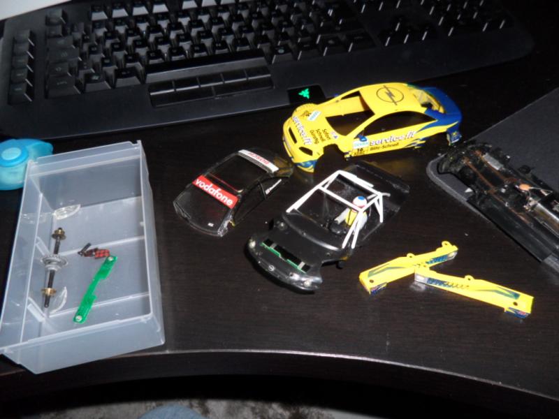

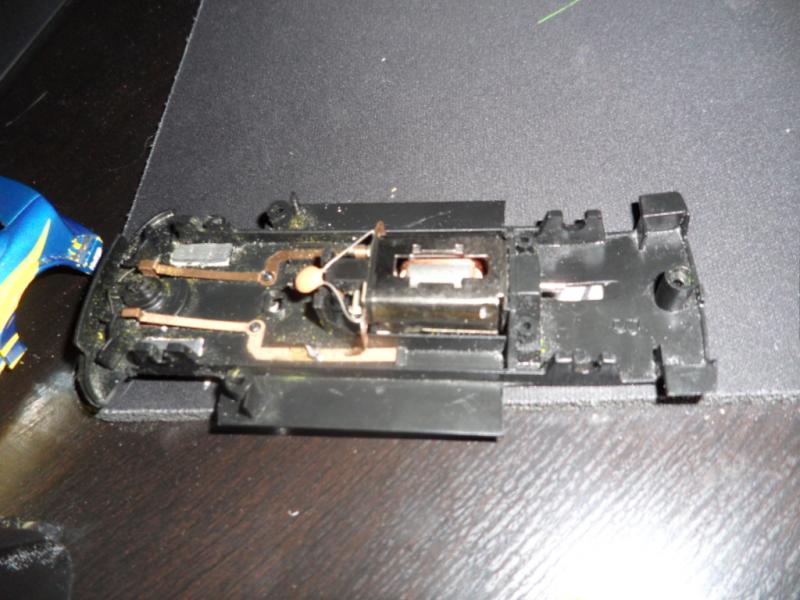

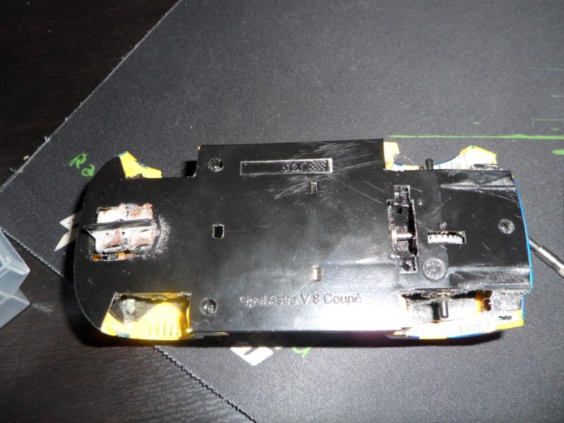

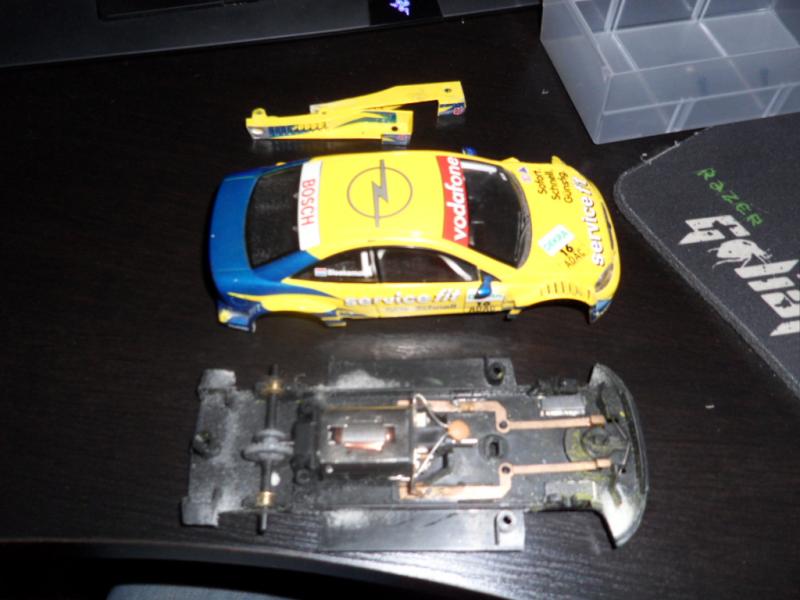

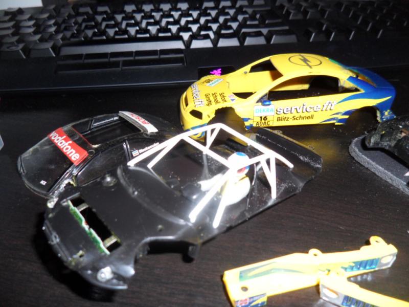

voila comme marquer dans le titre j'ai en tete de preparer une astra scx voila les photo du demontage et netoyage

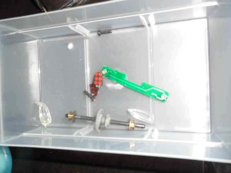

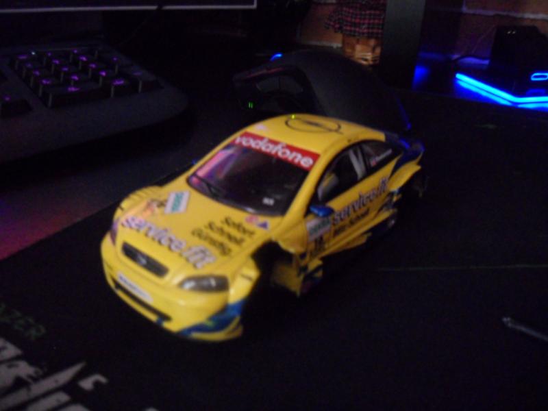

voila la BETE lol du coup il manque les 4 roue l'axe avant et la couronne en sortie de moteur qui peux me conseiller pour la 'preparer' cordialement

deja lui recollé un bout de carte plastique au niveau de l'aile avant gauche train arrière roulant slot-it
" axe , jantes , pneus ,couronne " jantes plastique a l'avant pneus zero grip ,guide origine mais en tresses simple comme je te le disais a la maison , un moteur cage courte soit slot-it ou nsr avec support moteur un poil de plomb au plus pres du guide collé a la néoprène et normalement tu devrai cassé des chronos

Deuxièmement, que te manque t'il à ce jour : des roues, un axe AV, un pignon,un bout d'aile AV ?
Pour remettre la voiture en état :
Les roues/axes SCX, ont doit être un paquet à avoir ça qui traine dans une boite à rabiot. Passe une annonce dans la rubrique "recherche" et propose un échange ?

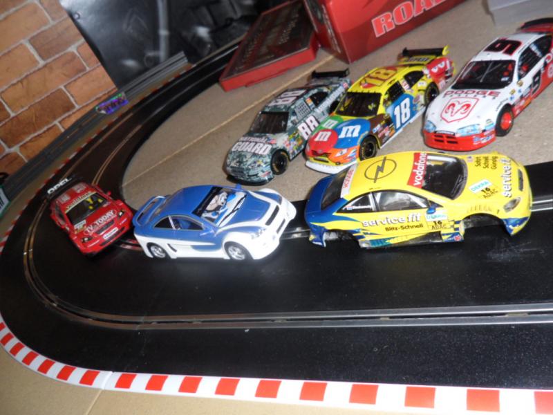

et en faite c juste que la voiture en elle meme c Mann-72 qui me la donner car il ne s'en server pas mais jaimerai juste pouvoir la faire rouler mais avec un peu plus de truc que d'origine et c pour me battre contre l'armada d'astra scalex qu'a pat28 :)
et oui donc c la 1er de mon paddock que je fais rouler sans aimants et pour le reste je vais creer un poste coter recherche donc pour ceux qui ont des pieces

Pour enrhumer une Opel Scalex, j'y mettrais juste un moteur MSC et une paire de pneus Slot it P6:
Moteur MSC pour Scx
Avant d'acheter, vérifies si tu as un cage longue qui traine que le moteur puisse passer sous l'habitacle
Passes les tresses en simple, si tu peux mets des tresses plus souples.
PAT28
Date du message : dimanche 8 avril 2012 à 14h41
justkill28 a écrit :
et bien merci pour tout vos commentaire :)
Petite vue de l armada opel.

deja je vais le voir cette aprem avec mon ostre astra dtm qui et complete on vera comment sa roule:)
MA PETITE ARMADA LOL
