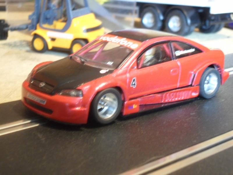

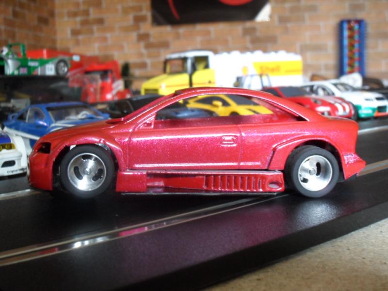

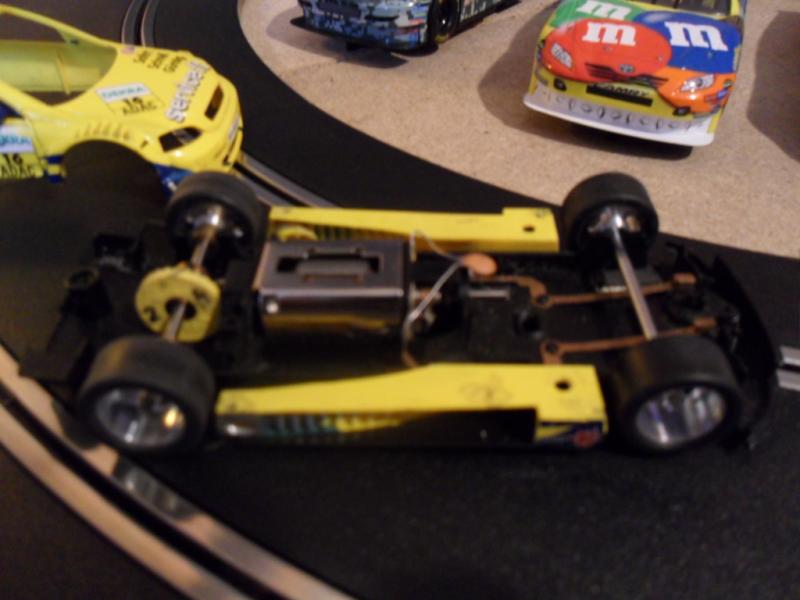

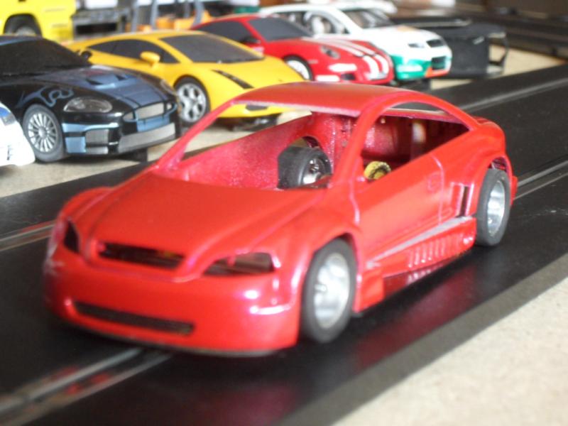

voila l'avancement de l'astra :)
voila jante slot it et pneu du meme nom
plus qu'a lui refaire une beauter et sa devrai aller mieux deja

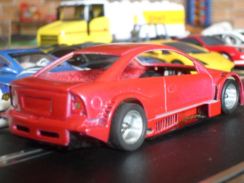

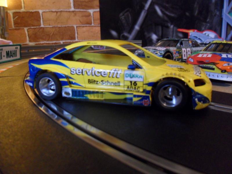

sa passe ou sa crash

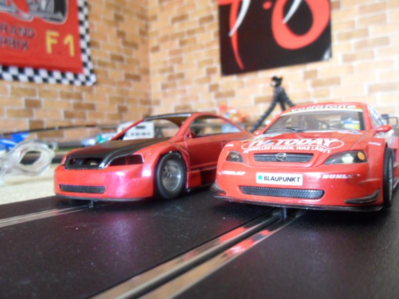

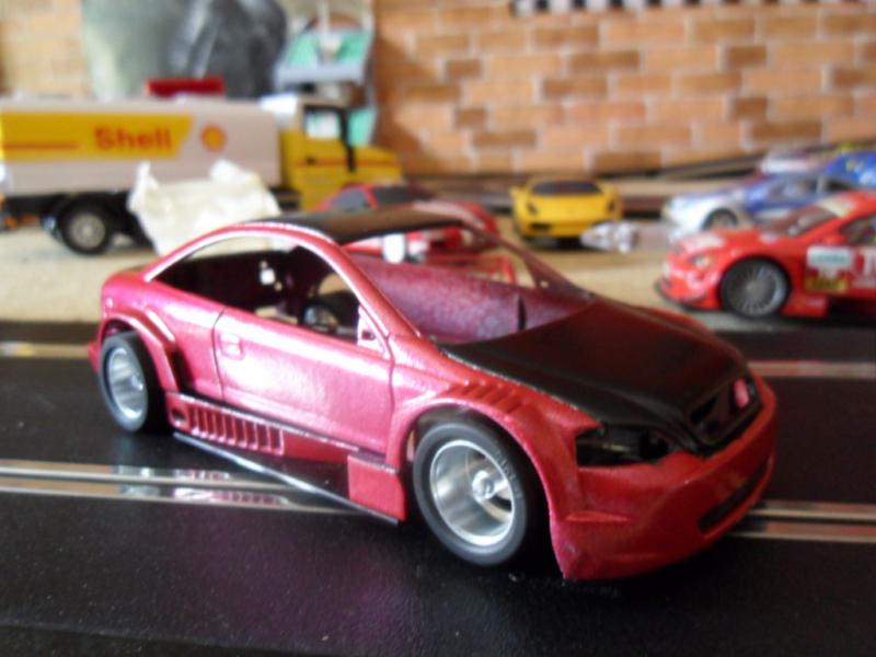

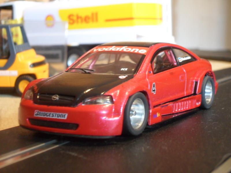

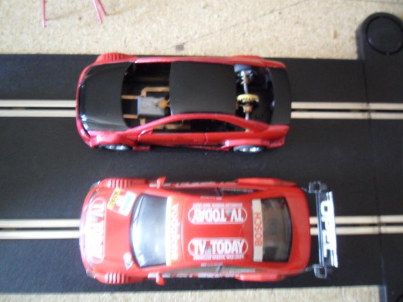

voila je vien au nouvelle pour l'astra mise en peinture exterieur et reparation de l'aile merci de vos avis
voila il me reste des touche de noir mate a metre sur la partie du bas ou il y a du blanc metre 2.3 autocollant et vernir et apres je peind l'interieur
SlotMouetteGP
Date du message : mardi 8 mai 2012 à 13h00
PERSO JE TROUVE QUE TU EN EST BIEN SORTI
Date du message : mardi 8 mai 2012 à 17h55
Pareil, c'est pas mal du tout.
Par contre je vois que tu as mis une couronne de 28 sur ton axe, si tu as gardé le pignon de 9 d'origine ça risque de tirer court, sauf à ce que le voltage soit élevé (14 volts) ou le tracé très court, ou à rouler aimanté.
Dans le cas contraire ton pauvre moteur RX41 sera à la peine, c'est un 16000 tours à 12 volts...il sera préférable de monter un pignon de 10.
......mais tu verras bien aux premiers essais.
On attend la suite !

Pneus plus fin à l'avant tu devrais monter
Antiparasitage tu dois enlever
Train avant tu dois caler
Files pour améliorer les contacts entre lamelles et moteur tu devrais installer

oui écoute Lancia B pour le pignon je pense que sa ne seras que mieux
mann72
Date du message : mardi 8 mai 2012 à 23h46
pour aidé justkill28 a sa réponse c'est parce que de la d'ou elle vient la piste etaient courte
c'est pour sa la couronne
sinon pour l'aile tu la bien ratrapé mais tu devrai limé pour l'arrondi interrieur
et tu lui a fait une bien belle couleur bravo
bonne continuation

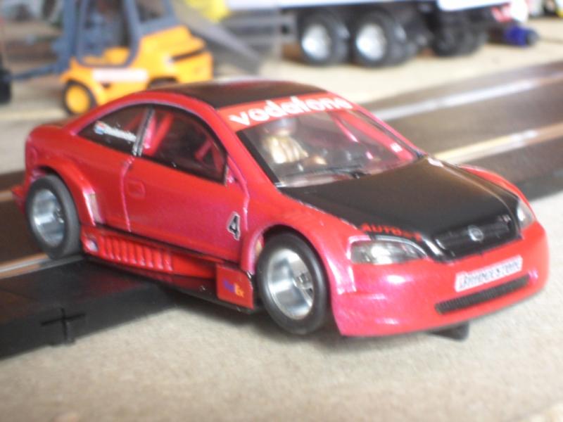

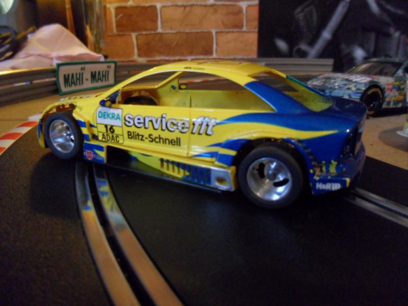

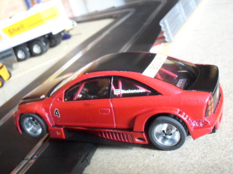

voila l'astra et fini elle n'est pas parfaite mais bon presser d'aller chez pat jeudi pour la tester sur une grande piste

Ca as l air sympa,j ai hate d essayer.

excéllent sa rend bien le noir mat
ton aile avant gauche , le petit coup de lime a l'interrieur pour l'arondis
et le vernis mon lapin
elle et superbe sinon bravo le principale c'est qu'elle te plaise a toi avant tout

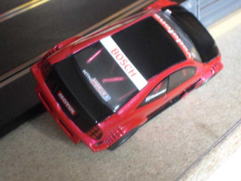

SlotMouetteGP
Date du message : dimanche 13 mai 2012 à 11h28
Un p'tit coup de vernis je pense serais pas mal mais si non elle à un look de rockeuse
Si non elle pèse combien sur la balance
