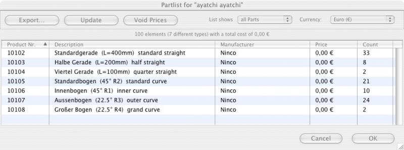

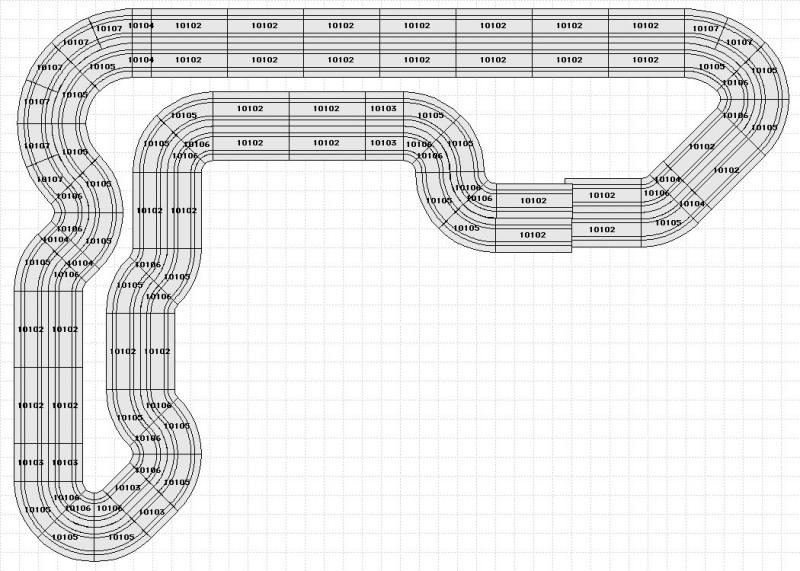

j'ai fais un essais où il te reste une droite quelques demies et quarts de droites, toutes tes courbes sont utilisés et il faudrait que tu trouve dix r1

Merci pour ta contribution vosgien d'adoption. Quand je vois que je dois racheter des R1 alors que j eles ai vendus il y a deus semaines, j'ai un peu les boules. Mais d'accord avec toi : mieux vaut investir dans des R4, ça me parait évident. Je vais laisser mûrir le projet et voir ce qu'il en ressortira.

bouvier a écrit :Salut tout le monde
je sors de mon hibernation .......... l'appel du tracé est trop fort![]()
merci pour ta proposition, mais 10 R1, non ça va pas le faire, d'autant que je viens de les vendre à prix sacrifié, alors en racheter non merci, je dois vraiment faire avec ce que j'ai. Si je dois investir dans des rails, ça sera plutôt des R3 R4.
Mais merci pour ton tracé, ça me fait avancer... ![]()

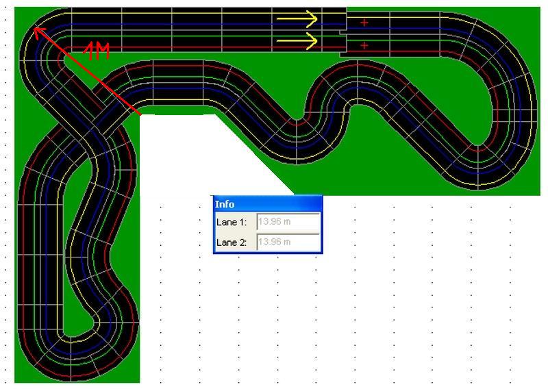

Blackman a écrit :Trop de contrainte à dessiner en voulant faire au plus juste
Bon avec les rails que tu disposes+ 2r1
Là c'est du full option, et le coin gauche accessible
elle est très très très bien cette proposition, avec l'avantage qu'on a les mêmes longueurs de voies partout. Reste l'éternel point noir du coin en haut à gauche, parce que galère pour le ramassage, mais ça fait aussi partie des charmes de cette config. Z'auront qu'à faire gaffe les pilotes qui piloteront sur mon circuit ;o)

ayatchi ayatchi a écrit :merci pour ta proposition, mais 10 R1, non ça va pas le faire, d'autant que je viens de les vendre à prix sacrifié, alors en racheter non merci, je dois vraiment faire avec ce que j'ai. Si je dois investir dans des rails, ça sera plutôt des R3 R4.
Zut alors
, j'ai commencé en te faisant un tracé avec pas mal de R3 pour les combiner avec le bon paquet de R2 que tu possède déjà, mais je l'ai modifié pour limiter le nombre de rails à acheter, car il faut huit R3 combinés aux R2 pour faire un demi tour alors qu'il ne faut que quatre R1, mais pas de problème, je revois ma copie quand je le peu ce qui donneras, d'ailleurs, un tracé plus près de mes préférences
Est il possible pour tes finances d’y ajouter quelques R4 pour faire une belle parabolique se qui de par le faite va augmenter le nombre de R3 ? ![]()
Si tu préfère, pour l’instant, te contenter de se que tu possède, il ne sera possible d’utiliser que quatorze R2. Mais je suis bien placé pour savoir que les négociations entre le banquier et notre loisir n’est pas souvent favorable à celui que l’on voudrait

bouvier a écrit :ayatchi ayatchi a écrit : merci pour ta proposition, mais 10 R1, non ça va pas le faire, d'autant que je viens de les vendre à prix sacrifié, alors en racheter non merci, je dois vraiment faire avec ce que j'ai. Si je dois investir dans des rails, ça sera plutôt des R3 R4.
Zut alors
Ecoute, comme je l'ai écrit, je vais me résoudre à acheter quelques R4, difficile de faire sans, quand même. Mais quelques, c'est pas une dizaine hein... Des R3 aussi si ton tracé est à ce point sensationnel que je ne peux pas faire sans. Et je pense que le mieux serait de placer cette grande parabolique dans le coin en haut à gauche, pour limiter les risques de déslottage. J'avais essayé de faire un tracé avec une grande droite et la parabolique à gauche, mais après, je sèche.
Quoi qu'il en soit, merci de tes efforts. J'attends avec impatience tes autres propositions.

ayatchi ayatchi a écrit :elle est très très très bien cette proposition, avec l'avantage qu'on a les mêmes longueurs de voies partout. Reste l'éternel point noir du coin en haut à gauche, parce que galère pour le ramassage, mais ça fait aussi partie des charmes de cette config. Z'auront qu'à faire gaffe les pilotes qui piloteront sur mon circuit ;o)
Il suffit de faire une entaille sur ton plateau pour son ramassage ![]()
Il te faut mieux une parabolique à la fin de ta ligne droite que l'inverse, parce que l'à finir sur du R1etR2 bonjour les dégats ![]()

Blackman a écrit :ayatchi ayatchi a écrit :
elle est très très très bien cette proposition, avec l'avantage qu'on a les mêmes longueurs de voies partout. Reste l'éternel point noir du coin en haut à gauche, parce que galère pour le ramassage, mais ça fait aussi partie des charmes de cette config. Z'auront qu'à faire gaffe les pilotes qui piloteront sur mon circuit ;o)Il suffit de faire une entaille sur ton plateau pour son ramassage
Oui, entièrement d'accord... Je pratiquerai un trou pour qu'un gars puisse passer et faire le ramasseur. Hé hé hé hé

ayatchi ayatchi a écrit :Oui, entièrement d'accord... Je pratiquerai un trou pour qu'un gars puisse passer et faire le ramasseur. Hé hé hé hé
Pas la peine de faire un trou, découpe juste ton plateau dans le prolongement de ta piste et c'est tout, comme ça tu pourras accéder à ton coin gauche sans problème. ![]()
Il y a pas tout à fait un mètre de long, donc

Blackman a écrit :Pas la peine de faire un trou, découpe juste ton plateau dans le prolongement de ta piste et c'est tout, comme ça tu pourras accéder à ton coin gauche sans problème.
Il y a pas tout à fait un mètre de long, donc![]()
Un dessin vaut mieux qu'un discours....

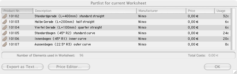

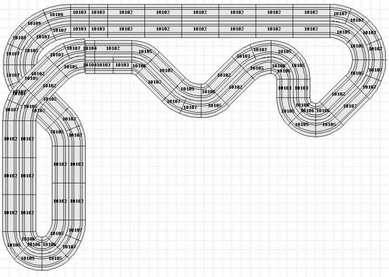

Date du message : jeudi 8 janvier 2009 à 22h40
Bon alors, se n'est pas que la pression était grande, mais faire tout le tracé avec les mains qui tremble se n'était quand même pas évidant, alors j'espère que tu auras de l'indulgence

Date du message : samedi 10 janvier 2009 à 10h55
Blackman a écrit :Blackman a écrit :
Pas la peine de faire un trou, découpe juste ton plateau dans le prolongement de ta piste et c'est tout, comme ça tu pourras accéder à ton coin gauche sans problème.![]()
Euh, dis, copain, j'imagine que tu utilises Tracker 2000 ? Tu peux me dire ce que tu utilises comme plaques pour arriver à ce résultat steuplait ?

Date du message : samedi 10 janvier 2009 à 11h24
bouvier a écrit :Bon alors, se n'est pas que la pression était grande, mais faire tout le tracé avec les mains qui tremble se n'était quand même pas évidant, alors j'espère que tu auras de l'indulgence
Elle est bien ta proposition, mais faut que j'ajoute 18 R3. Tu veux ma mort, hein c'est ça ? Tu veux ma mort malheureux ? Ou alors tu as des R3 à refourguer ? C'est ça ?
Mouarrrffffff
Plus sérieusement, je pose la question à tous, parce que je n'ai pas la réponse moi-même et je suis indécis : est-ce que ça vaut le coup que je passe en 4 voies, compte tenu de la place dont je dispose ? Je me dis que passer d'un circuit d'une trentaine de mètres à 14 m maxi, je risque de l'avoir mauvaise, à force. Est-ce que je ne risque pas de m'en lasser encore plus vite ? Un 4 voies de 14 m, c'est pas un tit peu ridicule ? En gros, est-ce que je suis en train de faire une grosse connerie en voulant passer en 4 voies ? Z'en pensez quoi les copains ?
