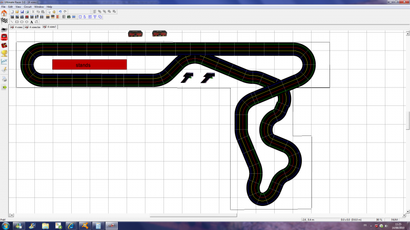

J'ai en projet de me faire un 4 voies en ninco mais je ne suis pas un specialiste en tracé, je souhaite avoir des partie rapides et d'autres plus techniques. Voici à quoi j'arrive pour l'instant. Mon plateau a des formes un peu bizarre, mais comme ça j'ai accès partout à la main.
La ligne droite est - elle trop longue (6,80m)?
Je precise que je souhaite en faire un tracé definitif et ne connaissant pas trop les tracés, je n'ai pas envie d'avoir qqchose de lassant.
Ce circuit sera analogique dans un premier temps.
Qu'en pensez vous?

J'aime bien, il alterne les zones rapides aux zones plus technique. Ce qui manque je trouve c'est une grande courbe R3/R4.

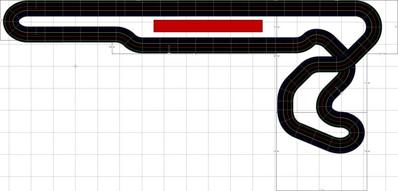

Sans attendre j'ai fait un premier essai qui, il me semble, respecte tes dimensions.
J'ai préféré des enchaînements plus fluides même s'ils restent assez techniques. Je préfère les esses à courbes variables qui cassent moins le rythme aux changement R1 gauche - R2, R2, R1 droite par exemple.
Espérant t'inspirer...
A+ Patrick

Merci pour ta contribution . Pour les dimensions, j'ai 8,70m sur la longueur et environ 250X220 sur la partie de droite. Ton tracé me plait assez, il est un peu plus fluide, je le garde sous le coude .

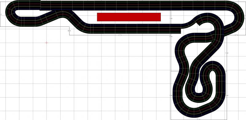

J'ai revu precisement mers cotes de plateau, et apres avoir essayer de tourner ça dans tous les sens, j'en arrive à ça:
Les 4 élements manquants en haut à droite seront en R5 pour avoir une courbe rapide avant la ligne droite. Le developpé est un poil moins de 30m avec chaque voie egale.
Il y aura un poste 2 pilotes sur la ligne droite des stands et un autre poste sur la partie droite, comme ça la vue de chacun n'est pas "trop" génée par les autres.
La ligne doite derriere (7,6m) seras surelevée d'une dizaine de cm.
J'ai essayé de varier les virages, sachant que j'aime autant les virages sérrés que larges.
Vu que je ne suis pas un pro des circuits et des tracés (je débute ), qu'en pensez vous

je trouve ton dernier circuit très sympatique, en revanche je trouve que celui de GD est plus "lisible" et avec un seul pont, la visibilité sera probablement excélente et il ne faut probablement pas l négliger au regard de la dimension du circuit!
personnellement j'essayerais probablement le tracé de GD en premier pour tester les freinages en bout de ligne droite: ce virage là risque d'être très fun et un rayon peut-être un peu plus grand ou un virage banké pourrait être amusant.

Personnellement je préfère le tracé de gentlemandriver. Il est fluide et... esthétique (si, si ça compte !).

Par contre il faut inverser le passage du pont. C'est à dire comme l'a fait Julien.

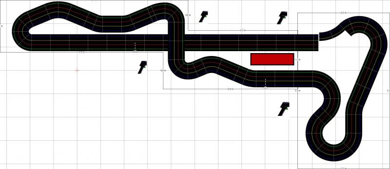

Finalement, j'ai tout démonté, je trouvais que ça n'allait pas, surtout à 4 joueurs. La visibilité de la piste était reduite par endroit, en fonction de la position des joueurs, la partie technique était située toute dans le meme secteur. Et puis, le rammassage était délicat dans certains secteurs.
J'envisage donc de redefinir totalement le tracé, et placer 2 joueurs derriere le plateau, ceci ameliorera la visibilité d'une part, ainsi que la repartition des joueurs autour du plateau. J'ai piqué des idées à droite et a geuche, et j'en arrive à ça, tout en respectant mes contraintes de plateau:
Je reduis en taille pour passer à 20,6m de developpé par piste.
Je pense que ce type de circuit conviendrait mieus à mon espace disponible, tout en voulant garder une belle ligne droite.
Je suis preneur et tous commentaire et suggestions :)
Pour info, la longeur totale est 8,9m par 3.5m au maxi pour la partie de droite. La partie manquante en haut à droite seras complétée par 4 rails R5.

Ca me plait bien tout ca

C'est bien compte-tenu du support.
