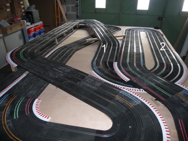

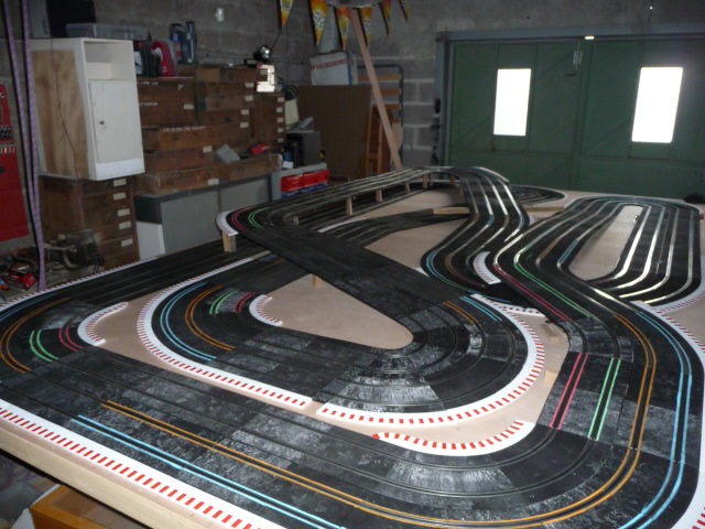

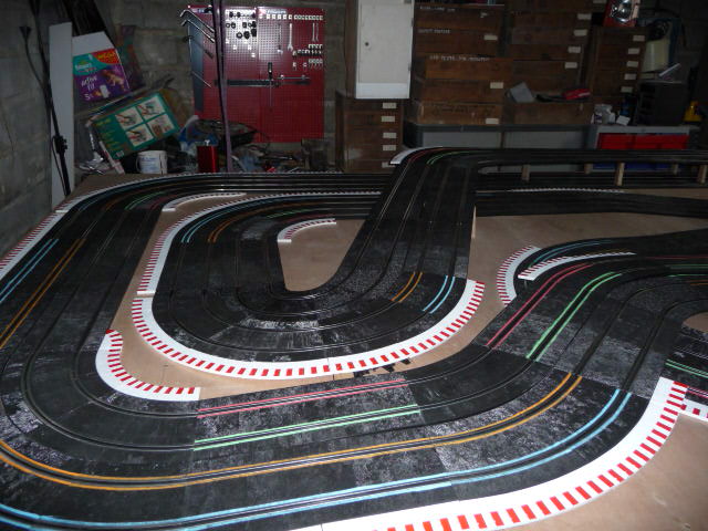

salut les sloteurs et sloteuses je voudrais vos avis concernant le circuits . vous plais t ils ou pas ?? sa mesure environ 27m
le plateau fait 4.58 sur 2.50 , je me prend la tete sur le trace depuis décembre je voulais un circuit rapide et technique a la fois
j espere rentrer dans ces criteres bref j atand vos avis.
Le circuit sera equiper d un ds pour le comptage une alimantation ds aussi et sera digital ninco par la suite avec posibilite de jouer en analogique aussi.

SALUT TRES BEAU DEVELOPPER VIVEMENT LA SUITE

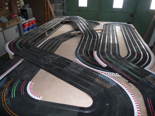

Niveau visibilité , pas mal de partie de circuit seront occultés. C'est dommage

Date du message : vendredi 27 août 2010 à 19h05
salut
pas évidant de faire rentrer autant de M dans se volume.....
rapide technique et agréable à l'oeil..... le pari est pas mal réussi quand même.
comme dit "speedy" :pas mal de partie de circuit seront occultés.
hoooo pas tant que ça... il y a eu bien pire ou en tout cas des configurations bien plus gênantes....
je pense que tu vas tourner généralement dans le sens horaire... non? même sur
à partir de la droite juste devant toi,et la partie la ""plus cachée" au fond.
ça éviterais de se faire une grande droite sous les autres voies et d'arriver rapidement pour entamer un virage asses serré presque total veuglette à cause de la surface prise pas les rayons du haut .
je trouve qu'il est un bon compromit ....
c'est pas une expertise
c'est de trouver un circuit plaisant quand il l'est
heeuu c'est que je le trouve plaisant..... et ce n'est que moi

perso je le trouve synpa.
Il ne reste plus qu a rouler pour voir directement les sensations.

bon pour la visibilité il n y a qu au bout de la ligne droite du fond ou j avoue sa risque d etre un peu chaud pour le reste effect d optique ou angle de photo la visibilité y est faut juste bien place les postes de pilotage .
pour le sens de roulage il sera fonctionnel dans les 2 sens

ouais moi aussi je le trouve sympa. J'en aimerai bien un comme ça...

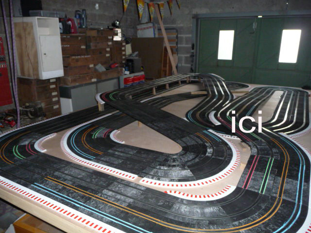

ta partie qui part a droite sur ta photo : perso je la ferais passer dessous
en faisant ca tu peux alors agrandir encore tes 2 lignes droites .

regarde la pour te donner une idée
ICI

salutation françis .j ai pas trés bien compris ton idee ?? la ou tu a mis ici sur la photo j ai inverse le pont pour voie ce que sa donnais question visibilité et la meilleurs visibilité est elle retenue sur la photo.
la ou je comprend pas c est ou tu pense rajouter les morceaux de lignes droite meme en inversant mon pont je voit pas ??
tjs est t il que je me suis inspires du plan que tu m avais poster adapter aux dimension de mon plateau reste a tester en utilisation mais le trace est sympa technique et fluide a la fois ce que je recherchais

il faut que la partie (ici) passe sous ton virage 180 ,se sera plus facile le ramassage du virage si il est au dessus .laisse tomber pour le rajout de rails mais le 1 je le mettrais a la même hauteur que ta ligne droite du fond jusqu'à la sortie du 180 et la descente en 2 .

belle piste !!

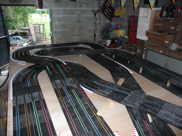

tu a des sortie de courbe sur les quelles a mon avis il te manque des bordures non ? ou tu les a prévue ?
kisssss
"T'attaquais pas?! Ben moi j'attaquais !?! j'en ai perdu non aileron et mes rétro..."
fra007
Date du message : lundi 30 août 2010 à 13h58
oui oui il en manque faut que j aille ravitailler pour les bordures je vais essayer de vous mettre le plan car certains virage on change depuis

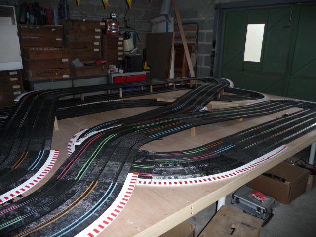

très sympa j'aime, mon conseil tu fais des ponts provisoires et tu essaye c'est la meilleure façon pour corriger les détails, perso j'ai fais 7 versions avant d'adobter ( pas si facile )

sa fait depuis le mois de decembre que je suis sur le trace sauf que je suis passer en 4 voies au lieu de 2 maintenant oui mes ponts sont provisoires car il va faloir tester tous sa voir ce que sa donne au ramassage surtout .
pour le visuel il y a aucun probleme de visu en entre virage ou sortit de virage .
et la je me creuse la tete pour des alims 2 ds3 ou 4 alim de labo si des gens on des adresses por des alim labo pas cher je suis preneur car mon dileme et que je trouve beaucoup d alim 0- 15 v 2a ce qui est bien sauf que je me suis dit si je joue avec du 1.24 sa risque de faire juste je pense comme j en ai pas je sais pas donc si vous avez des infos pour cb de volts 1.24 pour que sa soit plaisant je suis preneur
