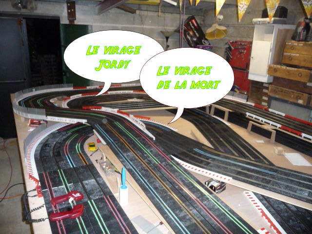

Très bonne piste.
Et après une première course, dèjà deux virage ont trouvé leur nom :
Le virage de la mort et le virage Jordy
[centrer][img]http://www3.i-services.net/images/membres/forum/image_78493_1148470932_800.jpg[/img]
[url=http://circuitdelachapelleenserval.blogspot.com/]Le Maxspeedway[/url][/centrer]
Je commence à fond, puis l'accélère progressivement...

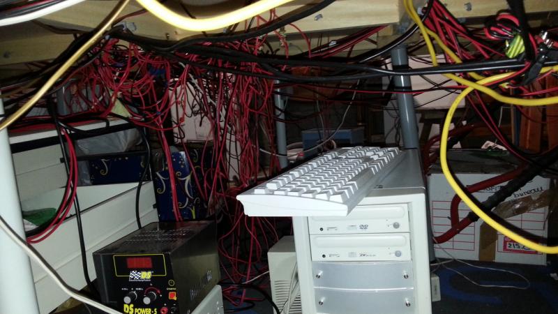

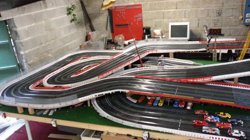

Sa y est modification du circuits et en davic version v3 +
Il est full option passage analogique davic aux choix sur chaque voie
Posibite de jouer en davic sur 2-3-4 voies davic je
Posisibilte mix 2 voies davic , 2 voies analogiques
Posibilte choix 3 voies davic int ou ext ce qui permet de choisir la voie de ramassage
Deportage du bonton de programation sur postes de pilotage
Integration bouton changemenent de voie a chaque poste de pilotage
Remise a niveaux du pontage electrique de 0.75 je suis passer a 2.5mn2
Soit une arrivé de courent tous les 3m
Toutes les rails sont ponter entre elle sur des section de 3m
Hier les 1er essai , rien a dire jamais un systeme digital ne c est raprocher autant
Que l analogique avec la posibilite de regler le frein on est a 98 pourcent de l analogique
Bientot des photos de la transformation de la piste plus un tuto en image qui se prepare sur le site davic

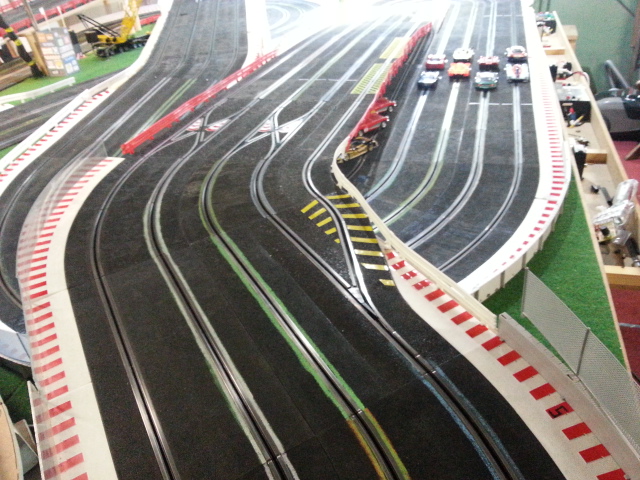

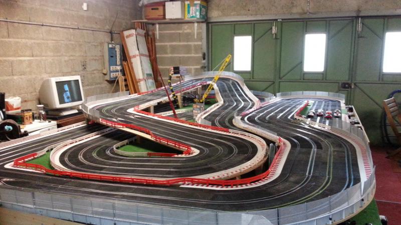

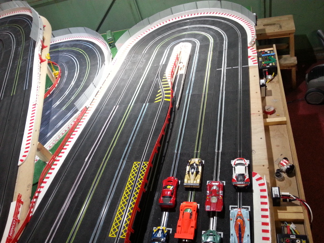

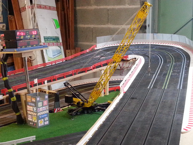

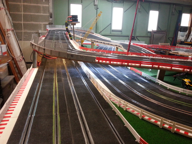

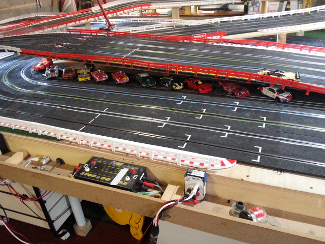

voila ca y est le circuit a été modifier en davic version v3+
8 postes de pilotages maxi

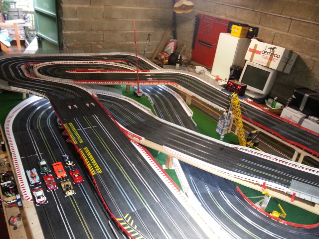

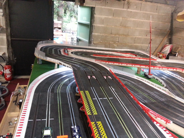

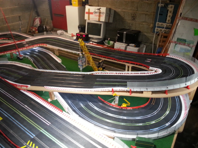

quelques photos a voir vue de face
vue de coté

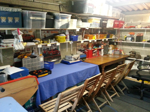

la petite partie atelier

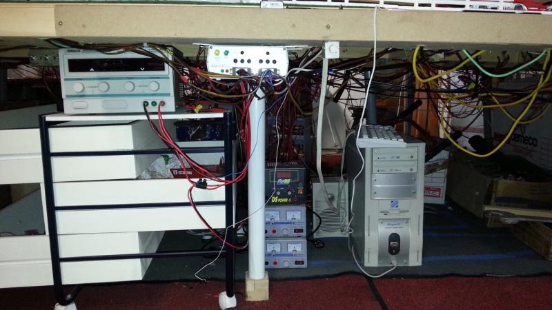

la partie electricié

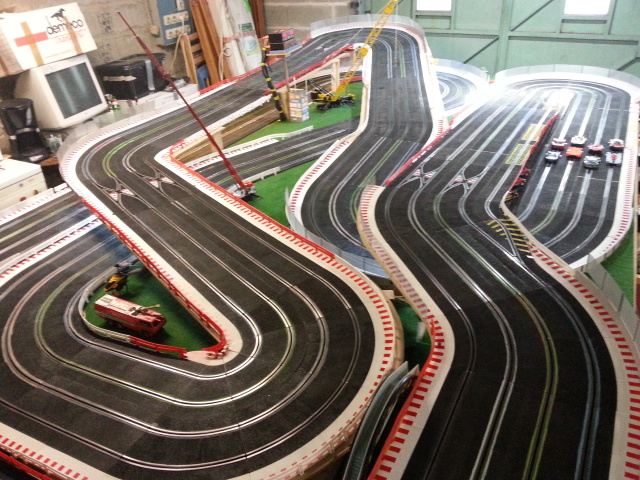

la partie qui fait peur
hier un petit test a 8 pour tester le jus ,et la je sais pourquoi j ai passer des heures a souder et a ponté aucunes pertes de jus
que je soit seul ou a 8 mes chronos sont identiques
le circuit en chiffre
4 voies 29m
330 m de cables
1700 soudures en un fer a souder a la poubelles a la fin
4 alim
circuits jouable en 2-3-4 voies davic
mixage systemes posible on choisit la voies qu on veut en analogique ou davic
davic en version v3+
Scpecial remerciment a jojo jean olivier
et donc bientot l ouverture d un club dans le 93 dans la ville de noisy le sec si il y a des intérresés contacter moi en mp

fra007 a écrit :la partie qui fait peur
Ah oauis, c'est sûr que ça fait peur !
M'enfin le résultat y est, parait-il...
Bravo Dom (et tous les autres !) !!

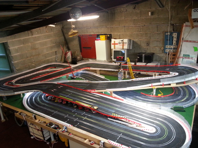

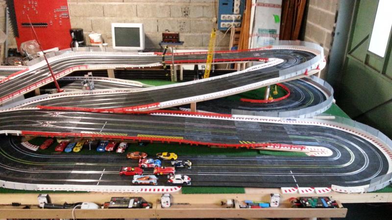

voila projet terminé avec création du club csr93.
29m de developper
davic 8 postes de pilotages
posibilité de rouler en 1-2-3-4 voies davic ou analagogiques ou mixtes 3 voies davic 1 analogique ou 2 davic 2 analogique bref toutes les combinaison sont posible
le frigo fonctionnebien sa c est important lol
en analogique 4 alimantation séparé
ce fut long mais comme on dit plus c est long plus c est bon
le plus dur sa été de trouver un traçé qui soit fluide et surtout qui soit ramasable sans pinces au milieu mais avec 2.50 de large le milieu est une zonne ou les voitures ne doivent pas sortir et mon traçe rentre dans ce detail que je m etais fixer
le 2 eme imperatif je voulais un circuit de longueur egal et qui est le meme temps sur les 4 voies
faire une courses sur un circuit ou on a 1 m d ecart entre voie 1 et 4 c est pas rigolo tous le monde roule sur la meme voie et atand que le copain devent sorte
la aussi objectif rempli j ai - de 5 centieme d ecart sur les 4 voies

Bonjour pour le prix a la louche
1000 euro rails bordure barriere
900 euro les davic je dit les car j ai eu la chance de trouver 2 systemes davic complet
Avec 12 puces 15 cartes aiguilles postes de pilotages 2 systemes de comptage
3 aiguille double croix et un pit stop, 3 poignees davic
200 euro le plateau
550 les alim y en a 4 en tous
350 eur de cable
400 euro les boitiers ds poignees ,passerelles, pc lapcounter
Et le temps on le compte pas car y a un paquet d heure
Mon plateau 4.60m par 2.5m
Si le club marche une extention de 1.m60 est prevue pour ateindre 35m de développé
Le plus chiant a ete de trouver un trace de longueur egal et tres important
Ou les voiture ne sorte pas au milieu car par experience faire des poses pour devoir ramassé
Une voiture a la pince c est chiant
Toi qui veut metre 3m de large prend bien se dtails en consideration
Je faits beaucoup de compete a travers la france et des circuits j en ai vu
Sa ma servi d experience
