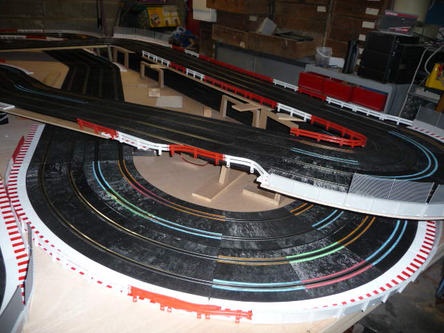

petite modification du traçe j en profite pour vous dire que tous les logiciel d aide au plan de circuit sont pas tout a fait juste ce qui ressort du dessin et du reel au sol y a tjs des differences surtout si on mets des ponts .ex ja les bordure se touches a certain endroit dans le reel aucune bordure se touche
conceptcar
Date du message : vendredi 3 septembre 2010 à 17h54
oui c'est certain pour les tracés le réel diffère parfois à notre avantage et d'autre
par contre pour ce qui est des ponts c'est normal....
les logiciel tracent à plat avec de cotes de plaques inscrites
quand tu fait un pont sans prendre des plaques spécifiques , c'est à dire les normal et bien l'angle de la plaque bougeant elle se retrouve légèrement plus courte vue de dessus en réel
et si le pont est long et haut est bien on se retrouve avec un manque parfois gênant
pourtant ça fait pas trop en moins mais multiplier pas le nbr.....
ainsi que la différence de raccord sur un même tracé : le tracé actuel je l'avais fait sur tracker(tout OK à l'écran juste un léger décalage en largeur de 10/15mm facilement rattrapable).....avec un résultat au sol incompréhensible environ un tiers de droite manquante
pour modif je viens de le refaire dernièrement sur railModeller il a fallut que j'enleve 1/4 1/3 de droite sur la longueur pour fermer

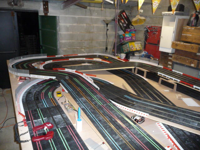

bon je vous remet les photos des petites modification j ai remis quelques barrieres et murs ,mon plexiglas n est pas encore pret
mon ds300 est en commande pour les alims je vais surement en prendre 2 pour comencer suivit de 2 autres par la suite le but etant d avoir une alim par voie pour equilibrer tous sa
je tiens a remercier fs83 pour ses conseils et son trace qui ma servi de base ,stef aussi pour son aide dans mes traces

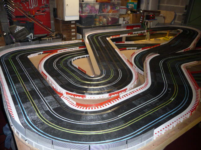

voila le circuit finit sa a pris beaucoup de temps mais sa y est mon circuit est en phase terminal grace a l aide d une sacree equipe que je remercie de tous coeur.
le circuit en chiffre
1520 soudures les rails sont pontes entre elles
10 arrivées de courant soit 150m de cable eltectriques
28 m sur les 4 voies
un ds 300 qui va etre couple a un ordi
me reste un petit frigo a trouver pour metre dans le garage pour les copains

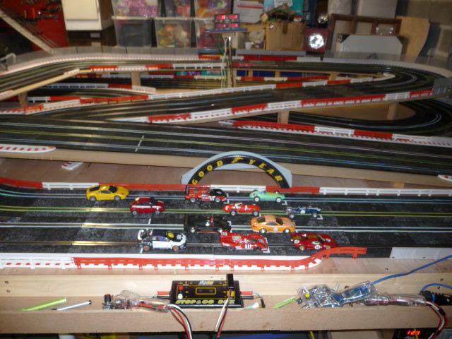

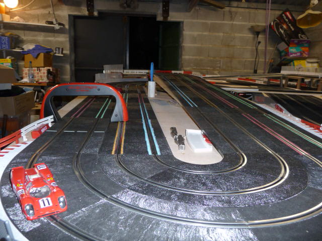

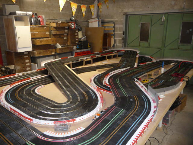

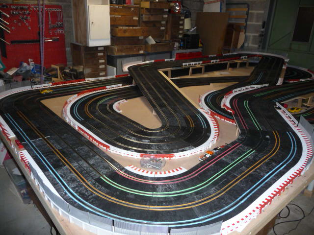

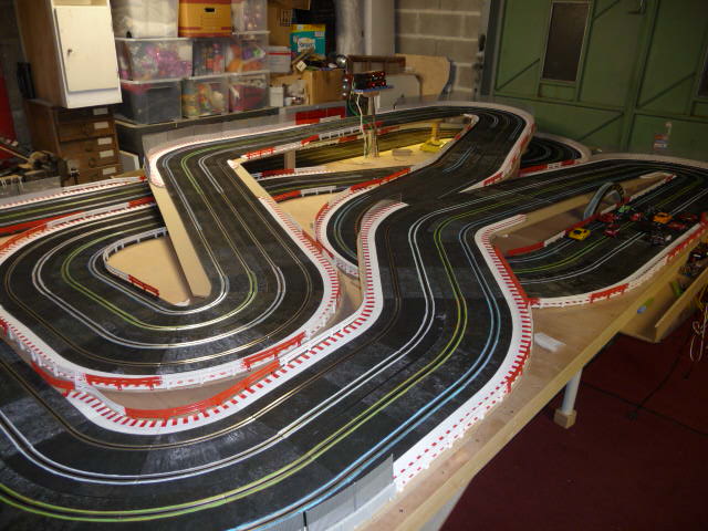

fra007
Date du message : dimanche 3 avril 2011 à 21h28
fra007
Date du message : dimanche 3 avril 2011 à 21h45

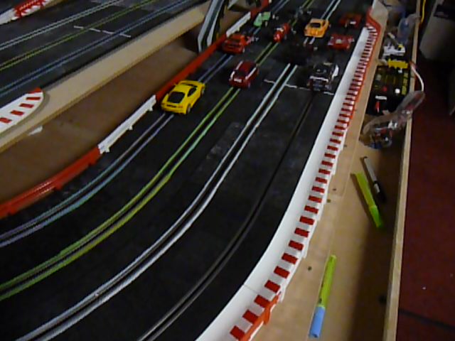

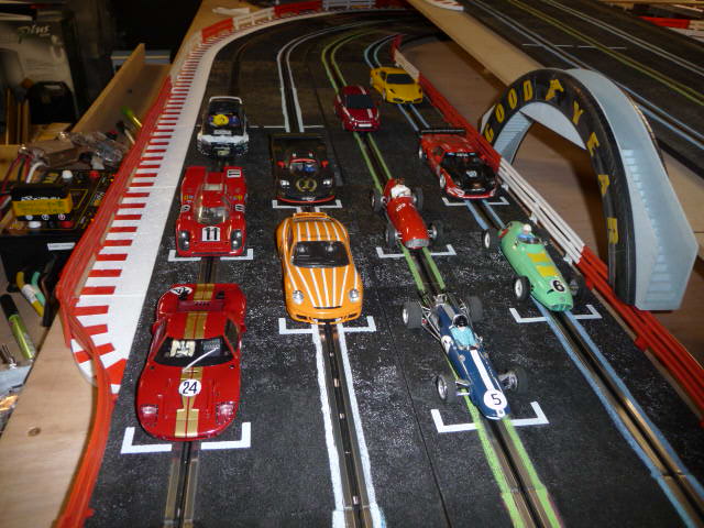

voila c est finit avec un petit bonus les travailleurs specialise dans le pontage des rails et moi qui regarde elle pas belle la vie hahahaha
sinon sa y est les 4 voies sont peintes de couleurs différentes les ramasseurs n auront pas d excuse hehehehe
le ds 300 est operationel avec les rails de coupures la passerelle arrive normalement la semaine prochaine
je remercie toutes les personnes qui se sont deplacer pour m aider a finir le circuit je leur ai attribuer un virage a chacun a baptiser
le 1er a ete le virage beebop y le virage jojo le reste sa cogite pour les autres ah oui avis aux amateur j ai acheté cher castorama des leds autocollante pour metre sur les ponts une merveilles un peur cher mais discret pas plus de 5 milli d epaisseur et on peut rajouter des rallonges de leds
voila suite des photos a la premiere course officiel
