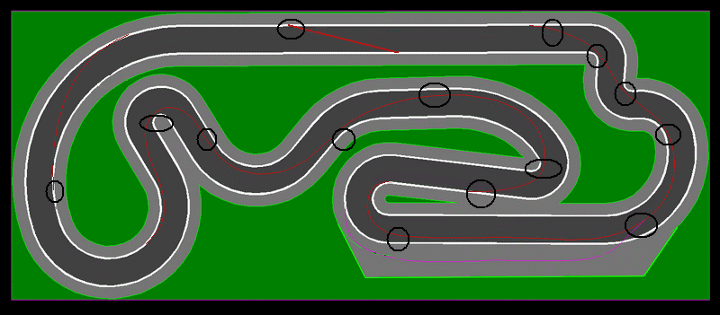

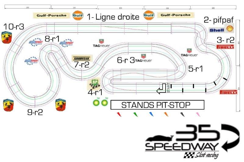

Salut à tous,
Mon projet va se faire sur une base du circuit de Barcelone blst et de l'adrenalring blst avec bien sur quelques modifications;

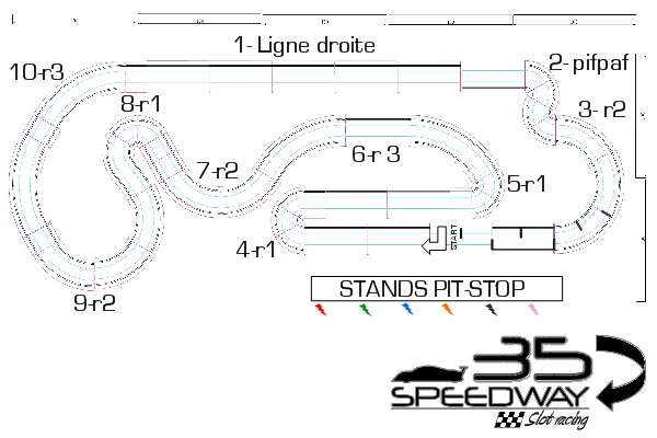

Voici le plan:
J'ai tracé le plan avec les modules que David (blst) nous a gracieusement fourni sur un autre forum. (je pense que c'est ici)
Les dimensions ne sont pas definitives mais les différentes idées sont là. Je n'ai pas mis les changements de voies pour la trajectoire idéale mais avec un peu d'imagination tout le monde comprendra.
1- La ligne droite entre 2,5 et 3m avec un changement au milieu.
2- Un pif paf en R1 pour un gros freinage en fin de ligne droite.
3- Virage en R3 suivi d'une ligne droite entre 1,5 et 2m qui sera aussi la ligne de départ et l'emplacement du poste de pilotage. (J'aime assez l'idée que la fin de la grille de départ se trouve dans le virage) Possibilité d'un entrée au stands mais je ne sais pas si à long terme on l'utilise beaucoup.
4-5 Virages en R1 rien de particulier.
6- Virage en R3 avec une partie droite qui va assez loin pour laisser la place à la ligne droite des stands.
7- Virage en R2 pour suivre le precedent R3 et donner un changement de trajèctoire à vitesse assez rapide.
8-9-10 Virage R1 trés court, ce qui donne un peu plus de place pour les virages 9 et 10 trés larges pour une prise de vitesse (et de risques) maximale en vue de la ligne droite. Vu que je n'est pas trop de place à la maison, il faut bien trouver un moyen pour donner aux moteurs la possibilité de s'exprimer à fond.
J'attends bien sur vos commentaires et remarques sur ce circuit,
@+ FX

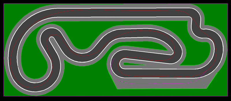

Voici quelques petites updates;
J'ai mis en place la trajectoire idéale, se qui me donne si j'ai bien compté 15 changements de voies.
J'ai un petit doute pour les virages 8, 9 et 10. Au niveau des finances c'est bien il n'y a que deux changements et je voulais une sortie sur ligne droite à l'exterieure;
Les différentes parties du circuit on maintenant un sponsort, mais ça c'est pour mettre un peu de couleur sur la page !!!

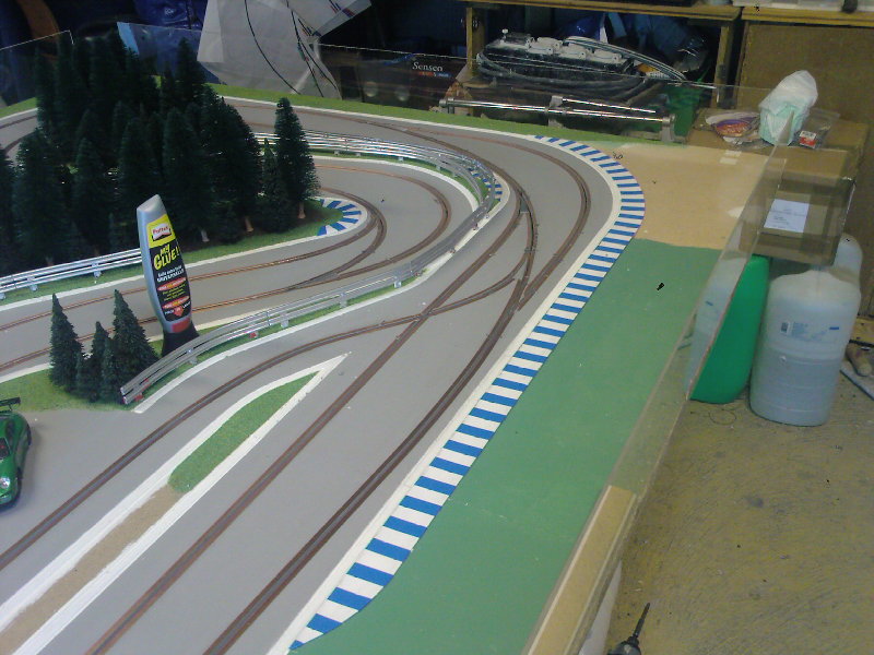

Je pense que ces photos vont repondre à ton doute;
Pour dire la vérité la question des stands n'est pas encore trés claire pour moi, au niveau technique de raccordement au système blst qui ne gère pas l'entrée ax stands et au niveau pratique, si je vois que ça peux vraiment mettre du piment aux courses alors ok, sinon je fais sans.

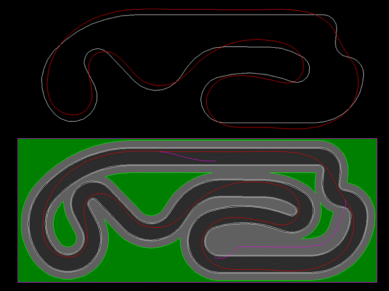

FX
Date du message : mardi 11 août 2009 à 14h59
Salut à tous,
Aprés quelques modifications j'ai retourné la piste car je veux la ligne droite contre le mur. Cette dernière est aussi moins courbée qu'avant car j'ai envie que les voitures puissent donner le maximum pendant au moins une seconde.
Les stands sont aussi déplacés et j'ai toujours la fin de ma grille de départ dans le virage.
Pour les volumes, j'ai surtout un doute au niveau du budjet final !!!
FX

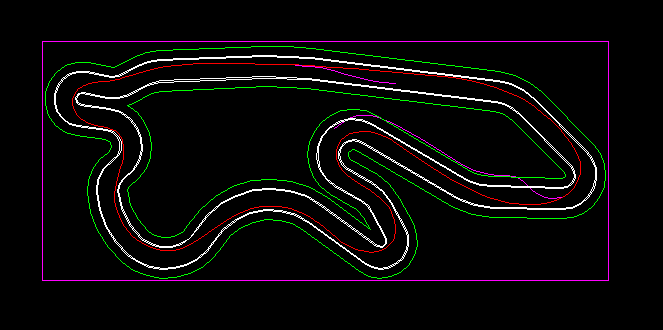

j'ai refais le tracé :
pour le budget, il y a 12 aiguillages, 5 m² de bois et 13.5m de longueur de piste.

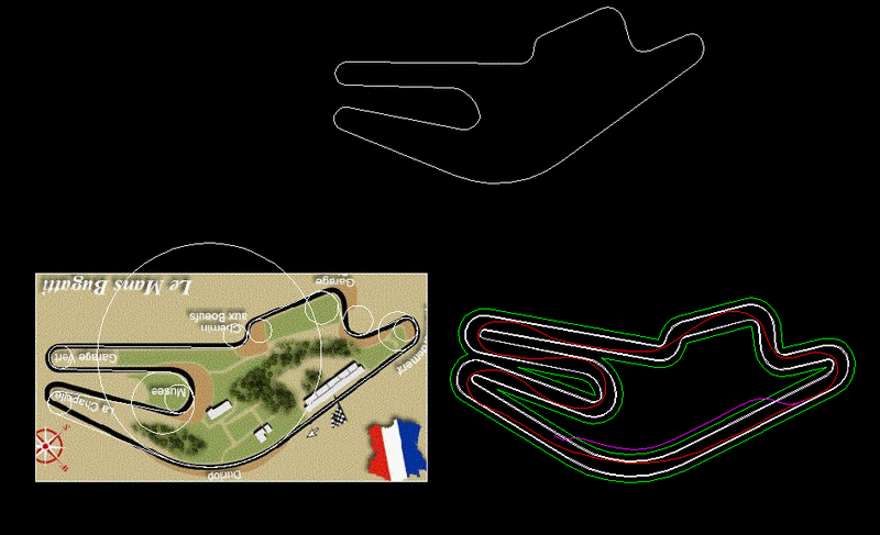

Date du message : mercredi 12 août 2009 à 12h52
Bonjour David,

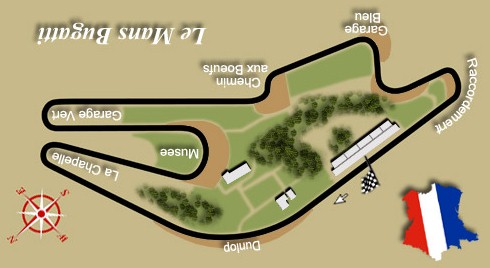

Comme on dit la nuit porte conseil, aprés reflexions je suis pas trés chaud pour le tracé de Pau et comme tu dis mon premier circuit ètais un peu abstrait, "copier-coller".
Je suis vraiment en admiration devant le circuit de spa blst, le circuit 1/1 est une piste mytique, supèrbe et pour m'y ètre rendu plusieurs fois trés impressionante.
Donc pour faire honneur au blst, on peut essayer une autre piste mytique: LeMans !!!
Non pas la grande mais sa petite soeur "LeMans Bugatti";
Je pense que le tracé est bien pour le blst;
J'ai vu plusieurs versons, avec ou sans chicane avant le virage dunlop. Comme je voudrais faire plus dans le classique se serait plutot sans et il y aurait plus de vitesse sur cette partie du circuit.
Encore désolé pour ce changement de direction (sans jeux de mots) mais je veux pas prendre une decision à la vas vite;
Merci pour ton aide
FX
PS: les dimensions de mon garage sont 5m sur 3,5m donc pour la piste je pense +ou- 4,8m sur 2m.

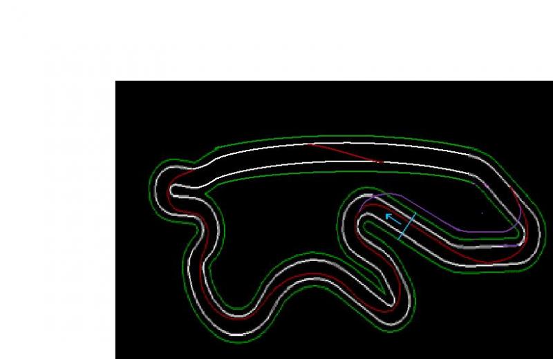

blst
Date du message : mercredi 12 août 2009 à 17h12
salut,

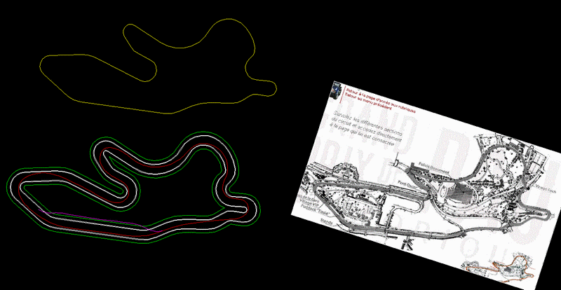

j'ai essayer de rendre ta piste du début un peu plus sexy :
je n'avais pas vu au premier abord les qualités de ce tracé : la chicane après 2 virages gauche droite que j'aime beaucoup. 5 possibilités de déboîtement sur 14 aiguillages (pas mal).
Tu avais bien travaillé
david
