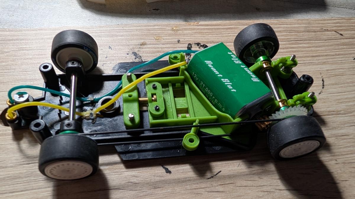

Sur cette voiture je n'ai pas fait grand chose . Je n ai pas encore décidé vraiment de ce que je vais faire. Si je pars encore sur du chassis 3d (Anglewinder ou Inline) ou une petite préparation sur la chassis d'origine.

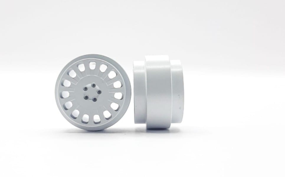

La seul chose dont je suis sur est que je vais essayer ces jantes ci.

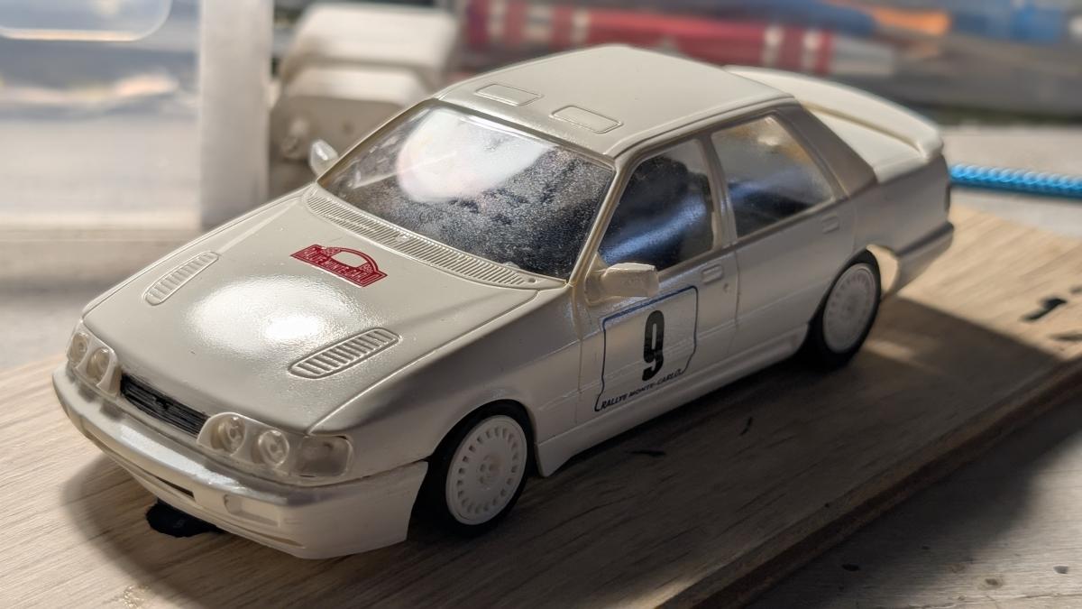

Quelle livrée choisiras tu ?
Abjack
Genre : Masculin Masculin Inscription : 01/04/2007
Messages : 216
Nombres de voitures : 45
Date du message : mardi 13 janvier 2026 à 20h52
J89 a écrit :Quelle livrée choisiras tu ?
Elle va rester blanche, comme c est une voiture qui va rouler pas mal, je fais au plus simple.
Désolé pour le manque d originalité ????
J89
Date du message : mardi 13 janvier 2026 à 21h00
Ma question etait je saugrenue puisque tu avais deja placé les numéros et la plaque du rallye ce que je n'avais pas vu de prime abord
Merci de la réponse.

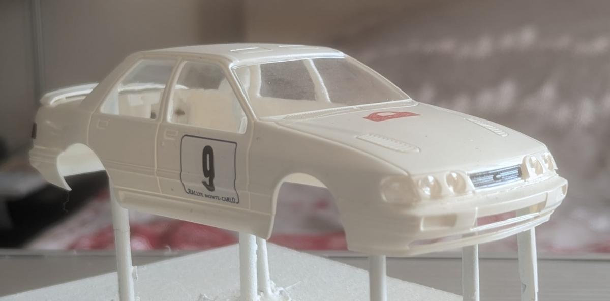

Ponce le dessous du toit pour enlever de la matière en hauteur . Vue la taille du toit ca lui fera pas de mal
C'est un truc que les Italiens m'ont appris qui ne se voit pas si tu restes dans le poids du règlement (charge en vernis le bas de carro si necessaire)
Sébastien
Abjack
Messages : 216
Date du message : jeudi 15 janvier 2026 à 17h12
speedy a écrit :Ponce le dessous du toit pour enlever de la matière en hauteur . Vue la taille du toit ca lui fera pas de mal
Alors je viens de peser la bête : 16.3g. Si je respecte le règlement c'est 17g. Il me reste le lexan qui pèse entre 1et 2gr en général. Je devrais être pas trop mal.
