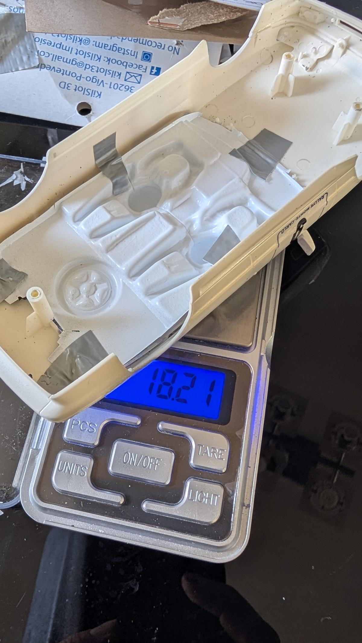

Ponce le dessous du toit pour enlever de la matière en hauteur . Vue la taille du toit ca lui fera pas de mal
C'est un truc que les Italiens m'ont appris qui ne se voit pas si tu restes dans le poids du règlement (charge en vernis le bas de carro si necessaire)

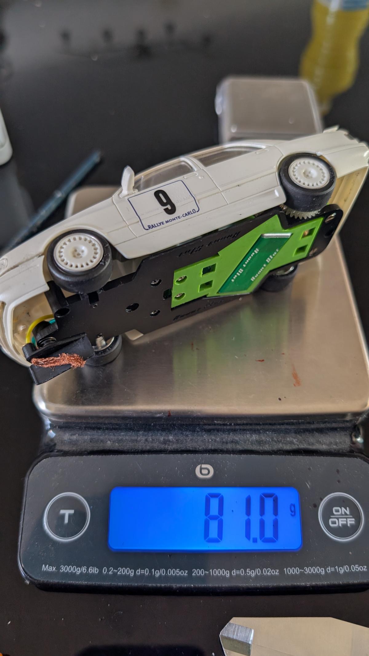

Alors je viens de peser la bête : 16.3g. Si je respecte le règlement c'est 17g. Il me reste le lexan qui pèse entre 1et 2gr en général. Je devrais être pas trop mal.

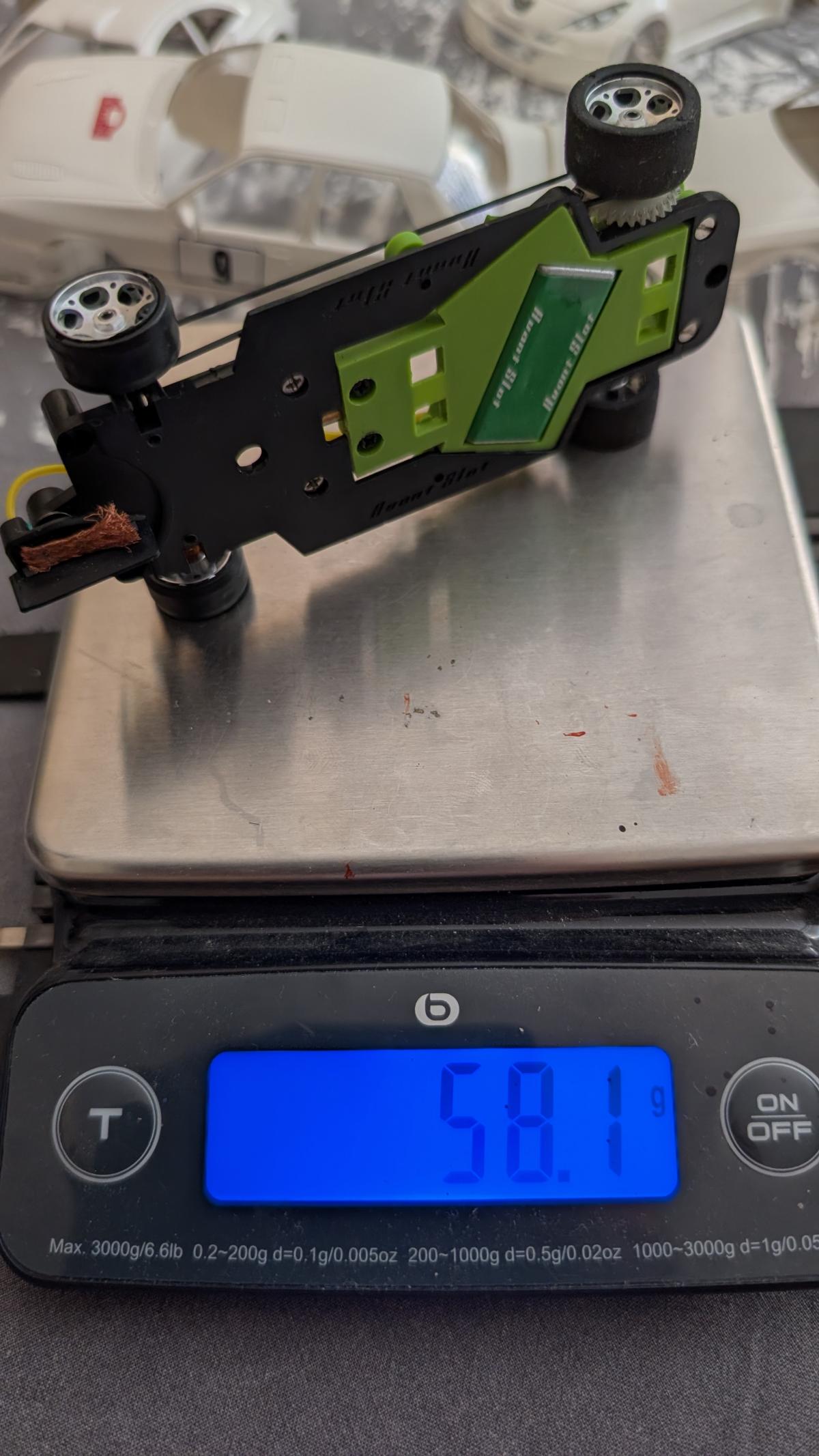

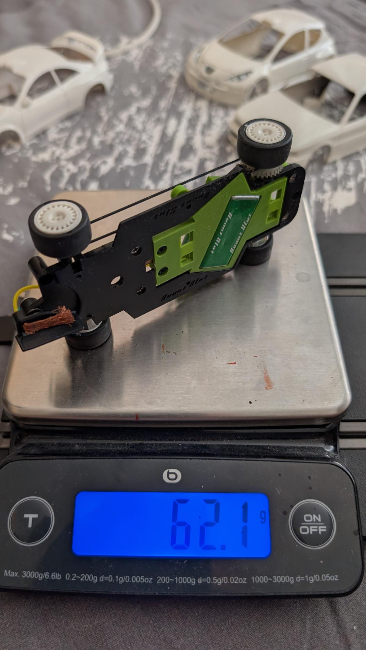

La Skoda Fabia étant démontée pour un changement de moteur et suite à la discussion avec Louise sur la Sierra. J' ai fait un montage vite fait pour voir.
Montage d origine
Montage avec jantes Sloting+ 16.2*8.5 (15.9 serait mieux je pense) et axe creux.
Le gain de poids n est pas du tout négligeable...
A noter a force de manipulation, le châssis d origine a cassé au niveau de la fixation arrière du support moteur...

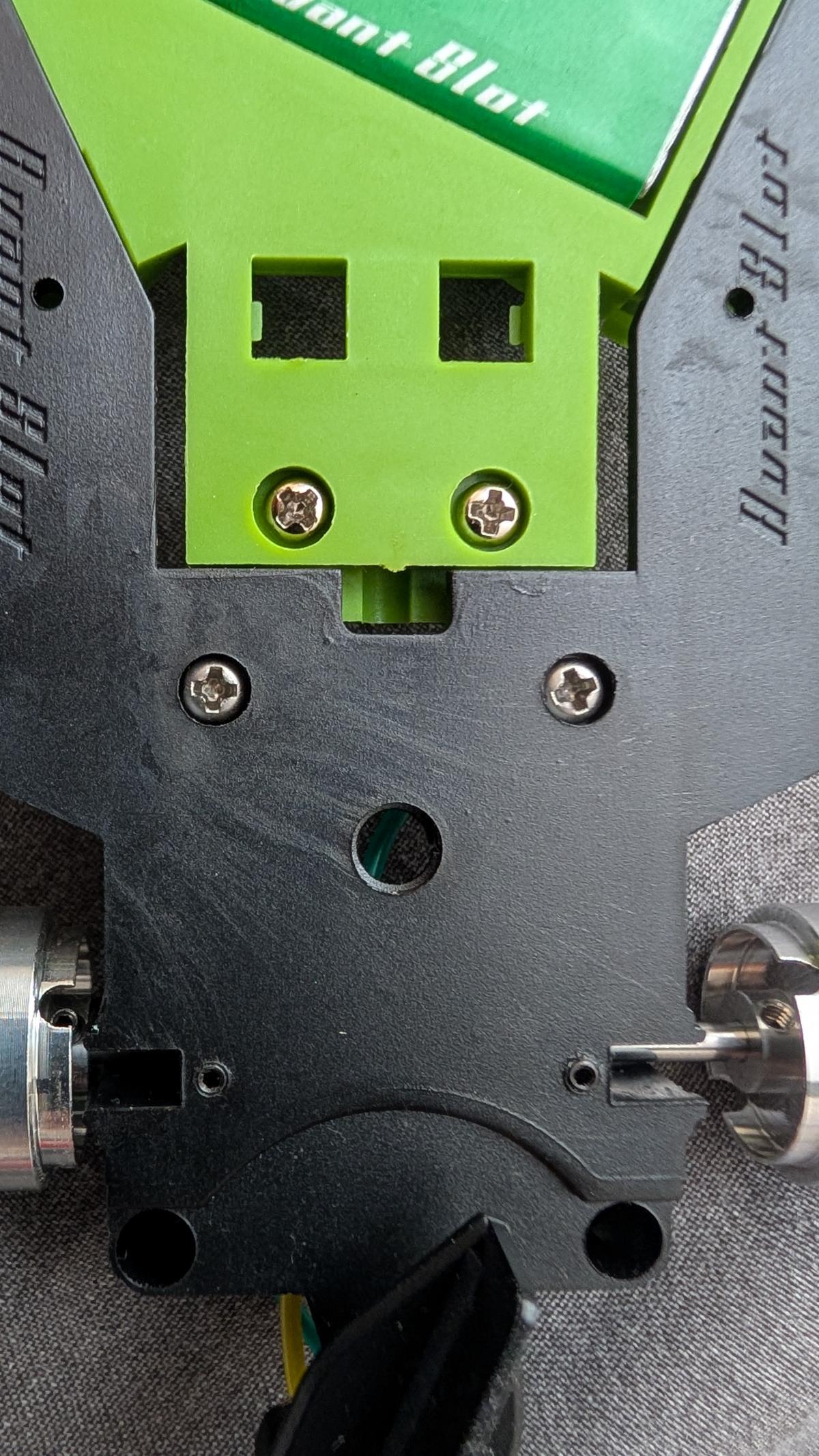

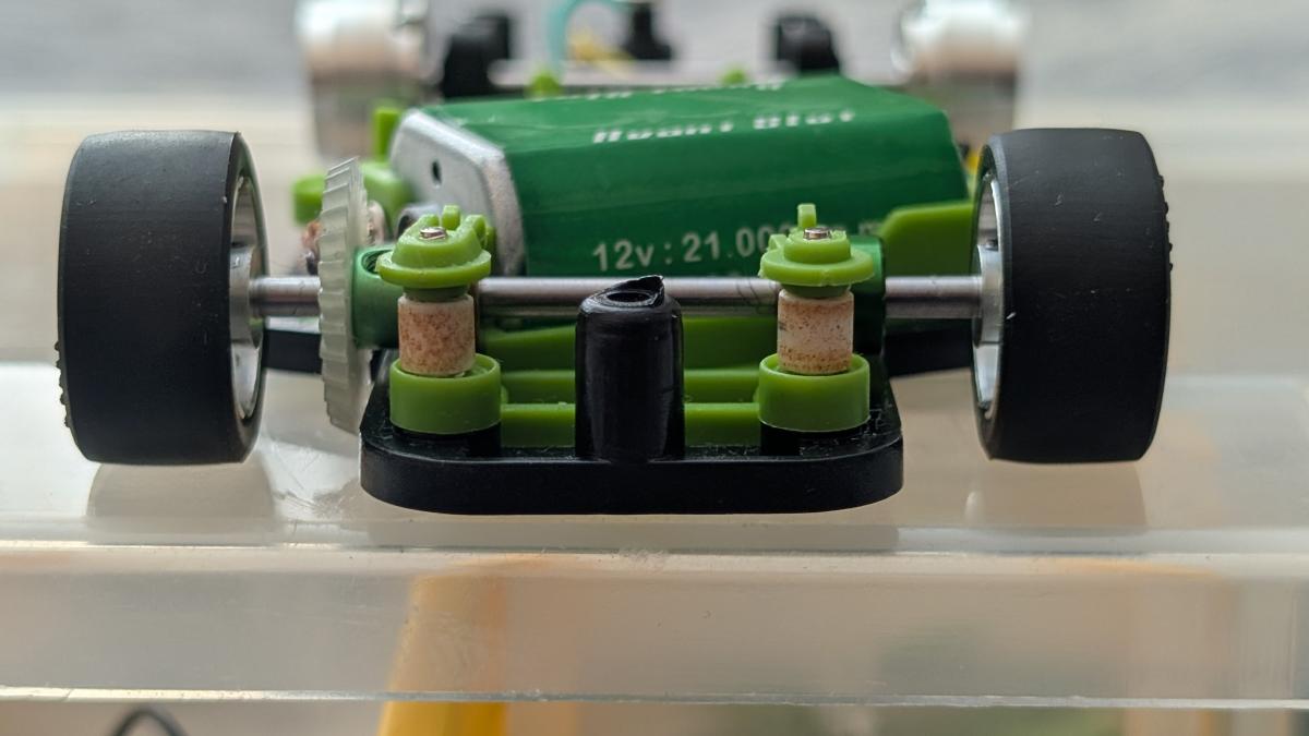

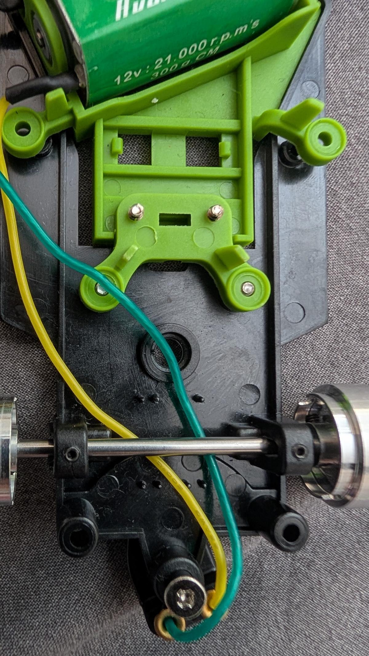

Aujourd'hui j'ai travaillé sur le châssis Avant Slot de la Ford . Ce n'est que le début mais j' avais envie de travailler sur le châssis original. Opération rigidification du support moteur.
Fabrication de cale de 4mm pour remplacer les ressorts. Je n' ai pas d écrou, donc en attendant j'ai remis petite pièces vertes d origine.
Et a l avant juste deux petites vis pour support moteur Slot it
C'est tout pour aujourd'hui.
Date du message : samedi 29 août 2026 à 18h40
Intéressant comme préparation
