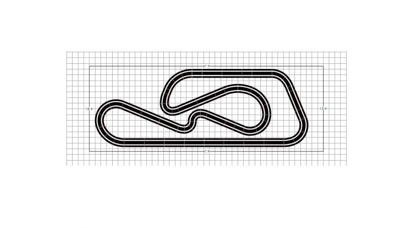

Je regarde, je scrute le forum mais n'y connaissant pas grand chose au niveau 1/32, je suis à la recherche d'idée de traçés plutot endurance/gt.J'ai fait quelques essais avec UR mais je pense que c'est un peu de la m....

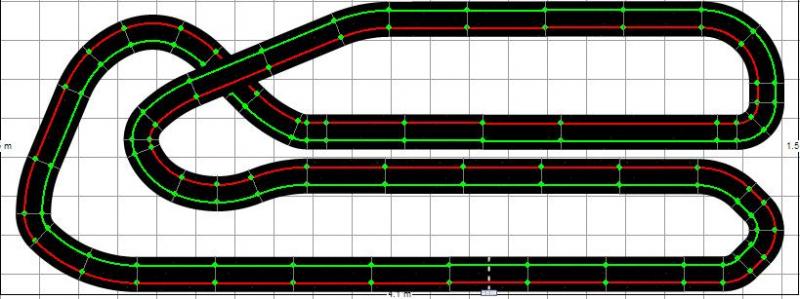

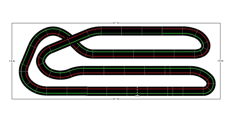

Ton 1er jet (black) ...plus difficile celui là... est une bonne base. Il faut surtout réduire pour pouvoir placer les bordures (indispensable) et modifier ta dernière courbe qui est trop cassante et va être chiante à la longue. J'essaye quelque chose.

Un tracé sans pont des fois que ce ne serait pas un impératif...

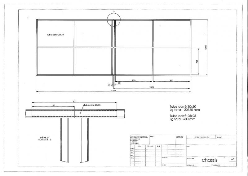

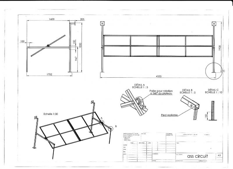

Bonjour je vais essayer d'expliquer brièvement l'idée : une stucture en tubes de 30*30 prise en sandwich entre les deux plateaux, de part et d'autre de ce montage en tube sont soudés 2 morceaux de rond plein de diametre 30 (centrés sur la largeur). Sur ces ronds de 30 on vient positionner 2 paliers (roulement) qui seront fixés sur des tubes de 45*45 donc on peut a partir de ce moment là opèrer la rotation du plateau. Les 2 tubes de 45*45 seront fixés sur un bati métalique parallele au mur et l'ensembe pourra etre remonté a l'aide de poulies ou d'un treuil électrique. Pour le poid je ne pense pas dépasser les 80 kilos, rails, déco et sructure comprise. Avantages : on peut rentrer la voiture à l'echelle 1 an garage, on a deux circuits à 2 échelles différentes et on utilise 1 seule alim.
J'essairai de mettre un dessin de principe ou mieux un plan...
Avantages : on peut rentrer la voiture à l'echelle 1 dans garage, on a deux circuits à 2 échelles différentes et on utilise 1 seule alim.
A défaut de photos voici le plan du chassis qui sera pris an sandwich par les deux plateaux de jeu et le plan général du système de rotation ainsi que sa remontée (les poulies et cordes ou cables ne sont pas representés:

Sur le premier plan, j'ai volontairement séparé le chassis tubulaire (4,10*1,50) en deux pour des raisons de transport, la jonctions entre les deux parties est assurée par des manchons (tubes 25*25) inserés dans une des 2 parties.
Sur le 2eme plan on apperçoit mal les " coulisseaux " qui permettent a l'ensemble du système d'etre guidé le long des tubes parallèles au mur.

Les cotes de longueur sont par rapport à mon projet biensur, je pense que le système est adaptable à presque la majorité des plateaux.
Ah au fait je suis toujours preneur d'un traçé sympa en ninco, voici la liste de mes rails pour l'instant: 1 départ, 12 droites, 2 1/2 droite, 1 1/4 droit, 20 R1, 8 R2, 4 R3 et p'y c'est tout...
