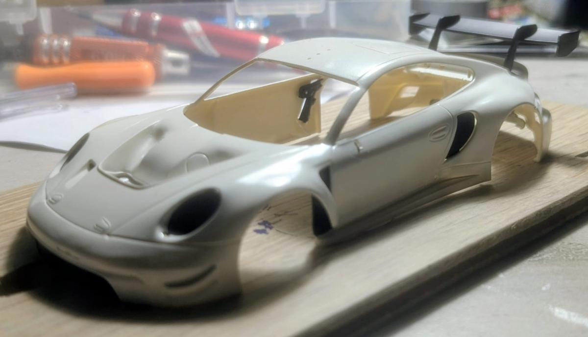

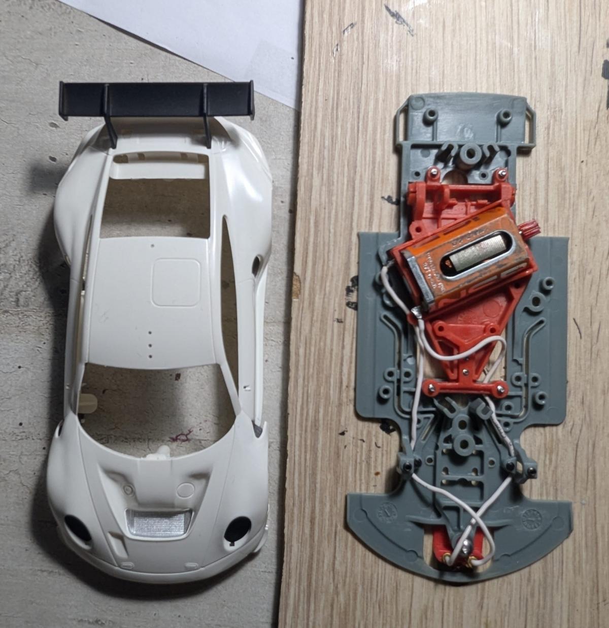

Voici le seconde projet pour la catégorie RGT , toujours a base du reglement du club ou je participe au course en Espagne.
-Pignon 8
-Moteur NSR king 19
-Support moteur 0,5 mm
-cable et tresse ok
-Pneu arriere : Scaleauto 19*10,5 as25
-Lexan
-jantes Scaleauto 16.5*10
-Axe creux
-Couronne 32
Message modifié le samedi 4 avril 2026 à 19h37 par Abjack

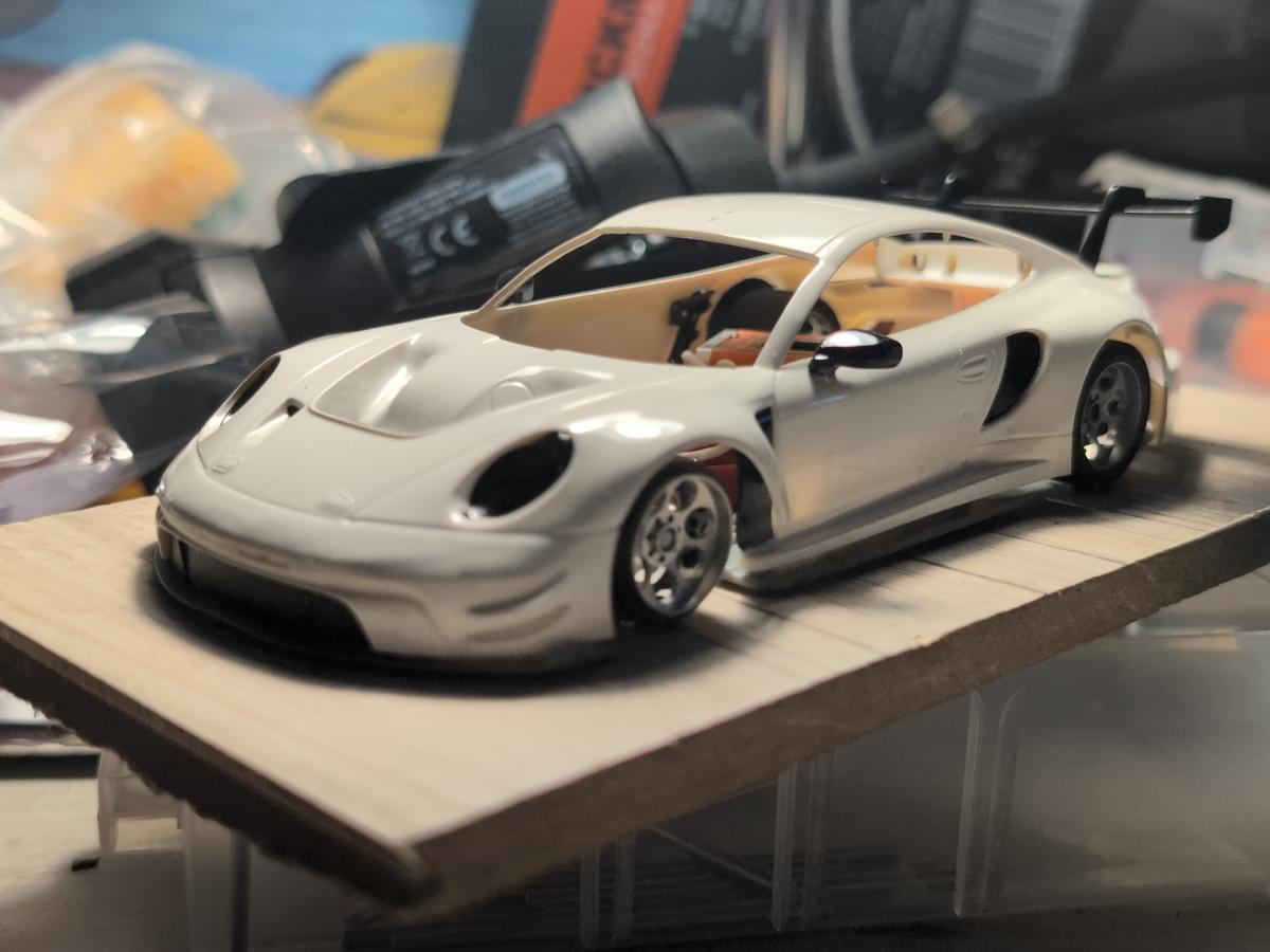

Date du message : jeudi 15 janvier 2026 à 12h52
Le pb de cette caisse c'est qu'il y a peu de place dans les ailes arrières du coup cela limite le débattement
Sébastien
Abjack
Date du message : jeudi 15 janvier 2026 à 12h56
Je ne me suis pas penché dessus, mais le règlement nous oblige a avoir 61.5 mm en largeur de voie arrière. Les roues risquent d' être bien a l intérieur de la carrosserie. Avec un peu de chance cela devrait aller.
Je surveillerai ceci au moment du montage.
Merci pour l info.
Message modifié le dimanche 22 mars 2026 à 08h36 par Abjack

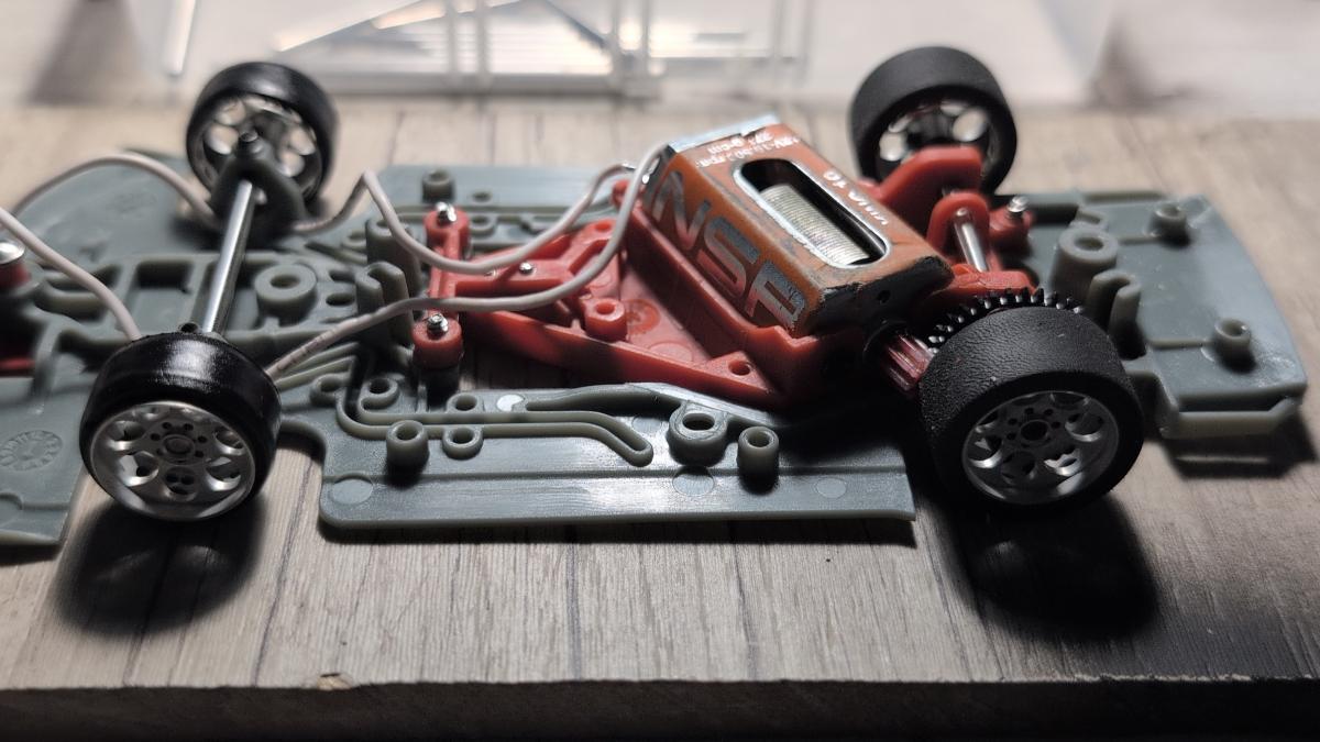

Abjack
Date du message : samedi 4 avril 2026 à 19h36
Avancé des travaux aujourd'hui, montage couronne NSR 32 d avec pignon de 8 . Jantes Scaleauto monza 16.5*10...
Encore quelques bricoles et cela va rouler.
