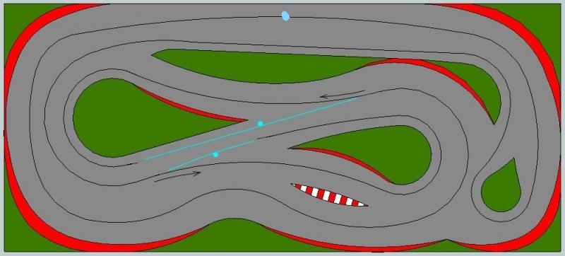

Bon, apres moult et moult tergiversations, une dizaine de lecture du dernier post de pp+, je vais jeter mon dévolu sur le tracé sans jonction avec boucles
C'est celui qui me semble avoir le meilleur compromis entre les possibilités de pilotage (dans les 2sens) et une réalisation technique faisable .
J'aurai donc 3 détections, 2 pour commander l’inversion de sens du circuit principal et 1 pour le comptage (en revanche, je ne sais toujours pas comment compter un cycle complet puisqu'il va dans les 2 sens)
Quelques éléments pour le réalisation:
Les détections seront par coupure
Une planche d'un seul tenant en MDF de 12mm ou 16 principalement pour la rigidité de l'ensemble.
Je vais donc investir dans une défonceuse et La Fameuse fraise de 3,4 ainsi qu'un guide lexan (plus dur à trouver)
pp+, j'ai quand même une interrogation pour ma bonne compréhension: avec jonction, tu dis qu'il n'y a pas besoin d'inverseur dans le circuit principal alors que la voiture roulera dans les 2 sens, comment est ce possible?
