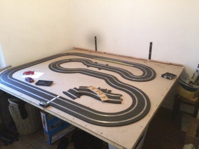

Date du message : lundi 12 décembre 2016 à 22h40

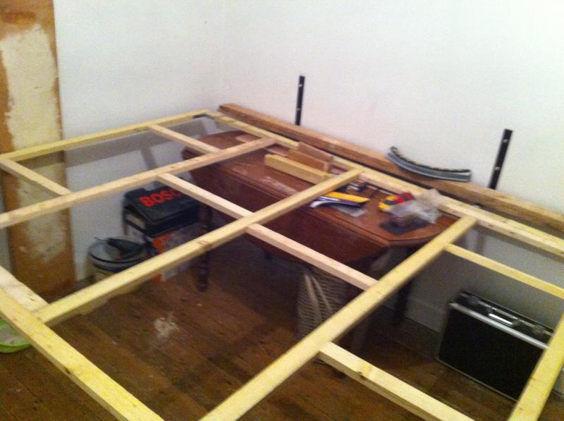

Bonjour à tous il y a eu de l'évolution.
Les autres photo ne passe pas. Dommage.
Voila mon plateau est presque en place.
Quelques ajustations et je pose du MDF de 3 mm.

Date du message : mardi 13 décembre 2016 à 09h28
ça avance bien ce projet
cool
bon alors il fait quelles dimensions ce nouveau plateau ?
il a l'air plus grand que le précédent non ?
titi91
Date du message : mardi 13 décembre 2016 à 20h21
Je voit que cela avance tranquillement,

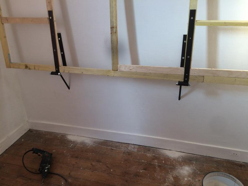

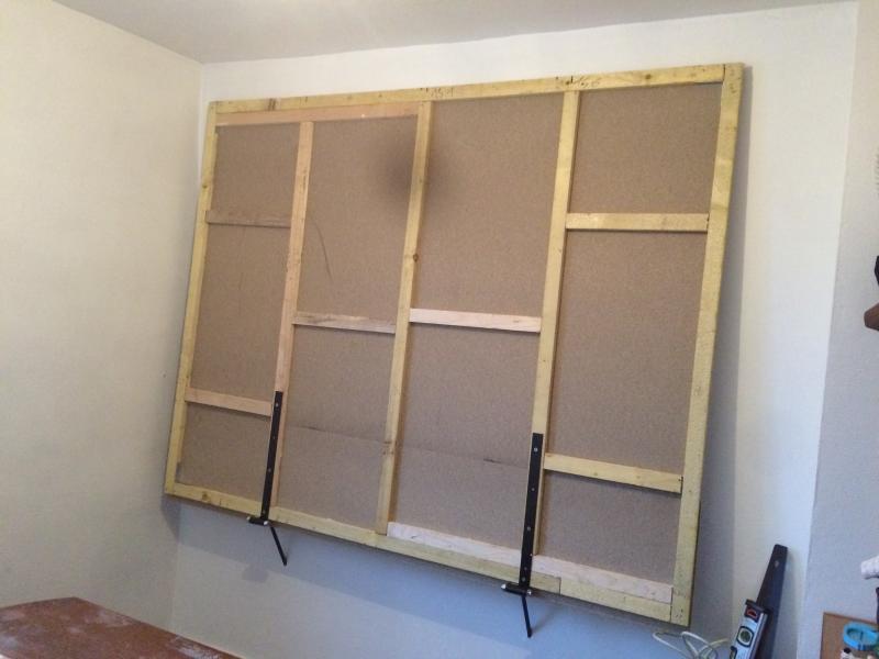

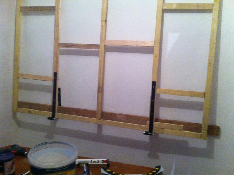

Juste une petite remarque sur ta structure, personnellement j’ai un doute sur sa rigidité futur une fois le circuit et la déco en place, de même pour les charnière , j’en aurai mis au minimum 3 . Un circuit pèse très lourd et on fini toujours par s'appuyer dessus et si ce n’est pas nous, c’est tes invités.

Jojo77139
Date du message : mardi 13 décembre 2016 à 21h16
cool
Oui, il mesure 204 sur 160.
Jojo77139
Date du message : mardi 13 décembre 2016 à 21h27

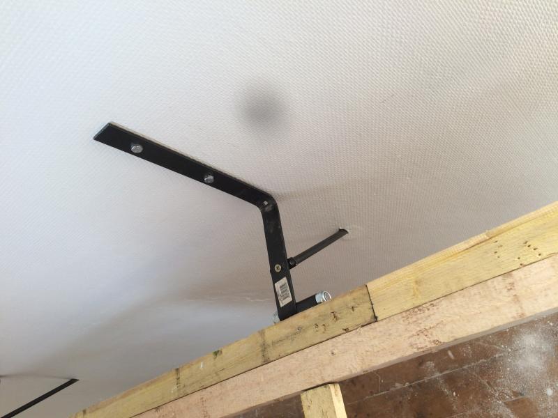

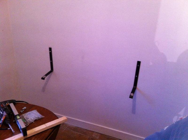

La structure va être remodifié une fois ma planche installé dessus,je rebougerai les entretoise.
J'ai acheter aujourd'hui des planche d'aglo de 10mm.

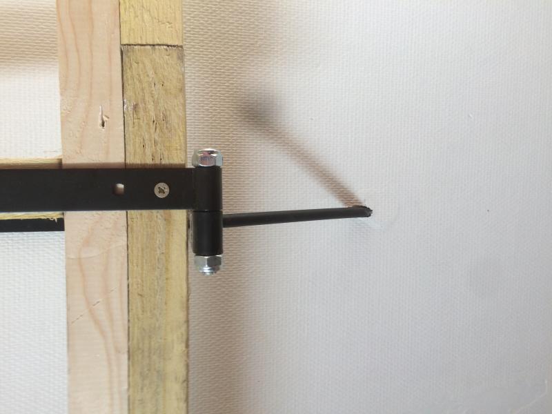

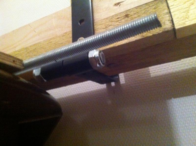

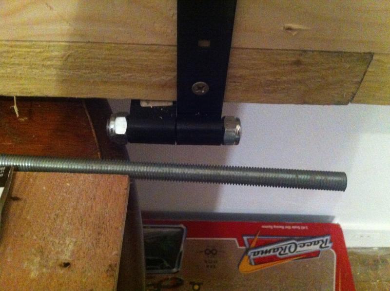

Les charniere sont pas des charniere d'origine.On a pris des charniere de volet femmelle femmelle,une tige filté et 4 boulon anti desserement.
Il manque le renfort en dessous de la charniere du mur,je vais installer un tige acier pour eviter la force.
Ensuite je vais fixer un meuble vitrine fait maison pour m'en servir comme pied une fois en bas et une vitrine une fois rabatue.
Jojo77139
Date du message : mardi 13 décembre 2016 à 21h29
L'ecart entre le mur est le boulon (debut du basculement) pendant ce temps il y a 19 cm afin de pouvoir laisser des decors et surtout la piste en place,je vais voir pour agrandir jusqu'a 30 mes le recul est genant

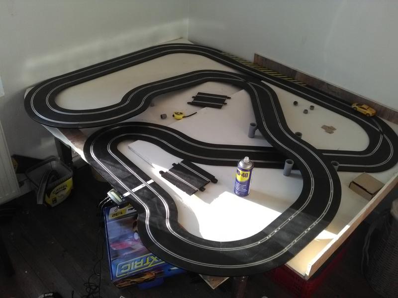

Date du message : samedi 17 décembre 2016 à 20h34
Voili voilou..
Il me reste les bordures et les pieds,ensuite les finitions.
Une plaque de fond et puis voila.
Résultats 164x204.
