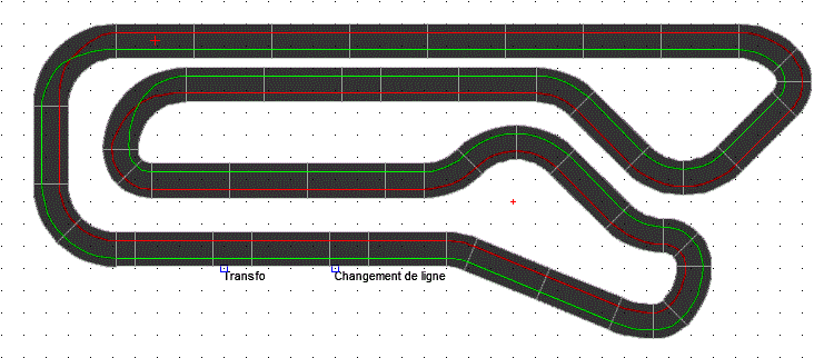

Voici le plan du tracé que j'ai dessiné grâce à "Tracker2000" (13.7m de longueur).

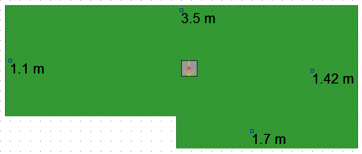

Les dimensions du plateau sont :
Voila, vu que je n'ai jamais roulé avec des courbes "inner R1", "half R2" et "outer R3", je ne sais pas trop à quoi m'attendre...
Je m'en reporte donc à vos avis experts sur le tracé de ma futur piste.

urus67
Date du message : jeudi 16 décembre 2010 à 10h38
a la fin de ta ligne droite tu commence ton virage avec du r3,puis deux r1?
si c le cas,c pas bon de mettre deux r1 l'un après l'autre.

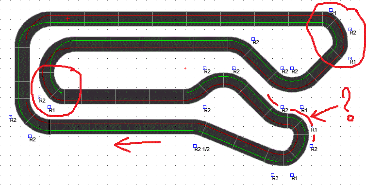

Si j'ai bien compris, les courbes de mon tracé sont beaucoup trop raides ...
Je viens de faire une modif au trace pour "ouvrir" les virages.
Help, j’attends vos avis avant d'acheter les plaques manquantes.
Merci, Led.
Merci, Led.
a la fin de ta ligne droit essai de travailler avec des r2,r3,tu va être lancer a font,et tu va être a font sur le frein,ça sera pas une conduit fluide,enlève un rail droit au pire.
ne commence pas tes virage avec des r1,c trop caser pour commencer un virage.
c rare qu'ont arrive du premier cou.
ne décourage pas.
rient ne t'empêche de faire ton tracer,de le rouler un moment,pour faire les modification ci c nécessaire.

urus67 a raison, en reduisant tas ligne droite, mais en mettant dur r2 et r3, tu va finalement gagner en vitesse, car ta vitesse d'entrée seras plus grande et ton freinage moins violent. en suite effectivement vire un maximum de r1, c'est tres vite chiant a la longue. Ne pense pas en longueur de piste, mais plutot en fluidité de passages.

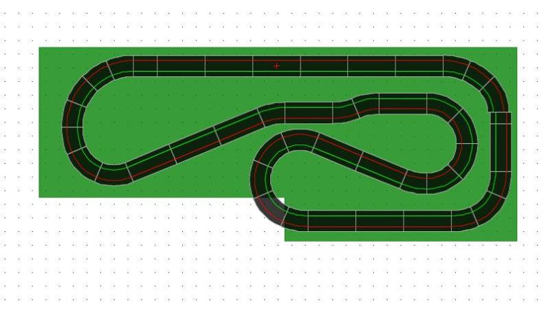

coyote33
Date du message : samedi 18 décembre 2010 à 18h49
bon vite-fais comme ca ( j'ai pas trop le temps là ) mais c'est pour illustrer un peu l'idée.......
env 11m30 et 11m70 de piste. mais bon comme je te le dis c'est jet comme ca sans reflechir.......y 'en a des bien meilleurs que moi ici.
mais tu vois, l'ensemble te donne un tracé plus fluide .

En même temps, une zone R1 serait pas mal , un endroit un peu couillon qui pimenterait un peu le tracé, avec 13 m, on fait très vite le tour si on reste en R2/R3, on aura tendance à sous rouler dans la zone technique pour enchainer.
l'avantage du R1 insérer dans une zone R2/R3 c'est cassant ça veut dire qu'en milieu de gaz ou sans bourriner tu peux te sortir quand même !

Ledzep
Date du message : dimanche 19 décembre 2010 à 20h44
Merci pour vos réponses, c'est du rapide sur ce forum.
Je vais suivre vos conseils;
- Partir sur une droite plus courte pour enchaîner sur une longue courbe R2+R3 (garder la vitesse).
- Ensuite un enchaînement de courbes rapides R3 + lignes droites (partie rapide du tracé)
- Finir sur une portion plus technique avec du R1 + R2
Je vais surtout rouler avec des GT, Protos... donc essaye au maximum de rester sur un trace "propre" avec de belles lignes droites.
Go, je replonge sur Tracker 2000.
PS. T'as raison Coyote, j' irai acheter un pack de deux R1 pour me faire une idée.
Message modifié le dimanche 19 décembre 2010 à 20h49 par Ledzep

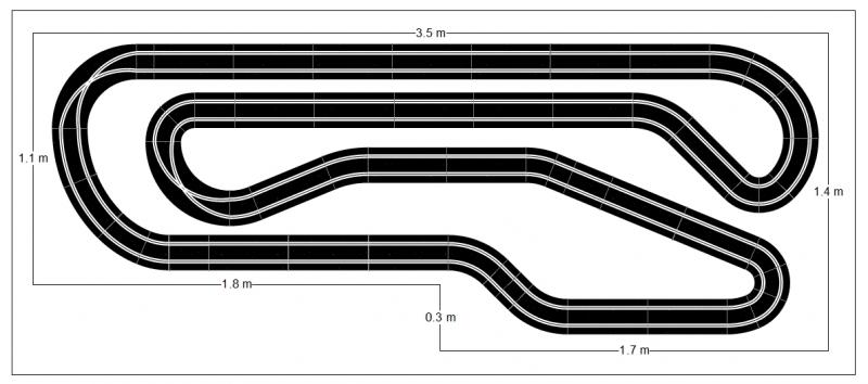

Date du message : lundi 20 décembre 2010 à 18h41
13,25 m + 13,50 m sans réellement tenir compte de ton stock. C'est juste pour une idée... si elle est bonne.
A+ Patrick

Date du message : vendredi 24 décembre 2010 à 00h27
Super, pas mal du tout même !
J'aime vraiment bien ce type de tracé.
Je vais partir de cette "base" pour voir ce que je peux faire avec mes plaques sans que ça me coûte un rein. ;)
Un grand merci Gentlemandriver, tu viens de me donner de nouvelles idées.
