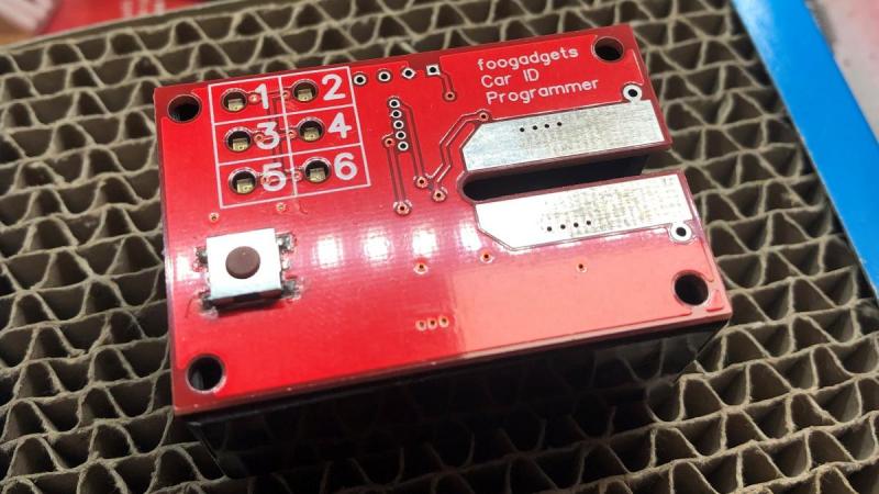

Pour programmer les voitures hors circuit, j'avais acheté ce petit circuit électronique.
Une pile 9V est nécessaire, tu sélectionnes le numéro a attribuer, puis tu poses la voiture sur le circuit…et voilà, c'est programmé.
http://foogadgets.blogspot.com/2017/06/new-product-in-store-slot-car-programmer.html
