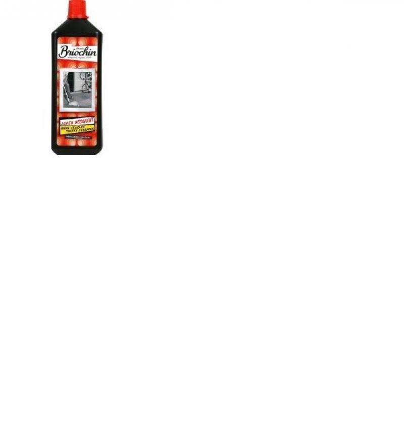

Ayant à décaper des tampographies indésirables sur des petits wagons en plastique j' ai essayé le BRIOCHIN flacon noir ( produit dégraissant pour la cuisine utilisé fréquemment par les professionnels de la restauration ).
Fonctionne aussi pour décaper les peintures de voitures de slot.
Je m' en sers normalement pour nettoyer les graisses de cuisine à la maison mais n' avais pas pensé à l' utiliser pour le modélisme.
En vente dans la plupart des grandes surfaces.
J' ai laissé tremper dans le produit environ 2 heures et ai brossé à la brosse nylon ( brosse à mains pour se nettoyer les ongles).
Le plus gros part assez facilement.
Remettre à tremper dans le produit 1/2 heure, rebrosser.
Répéter l' opération autant de fois que nécessaire.
Ce produit n' attaque pas le plastique.
BIEN SE RINCER LES MAINS après chaque manipulation, c' est tout de même un produit corrosif.
