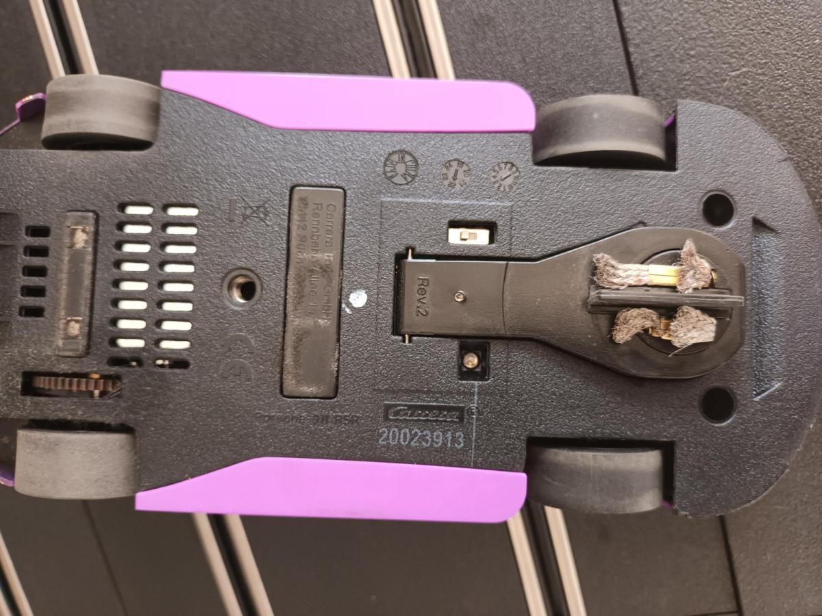

j'ai des 124 Digital de la marque carrera et je trouve que les balais ne tienne pas bien dans les voitures! Est ce que d'autres personnes on aussi se problème ? Les voitures sont neuves !
Je trouve aussi que elle glissent très fort sur la piste !? C'est fun les dérapages mais bon.....

Pourrais-tu faire une photo de tes tresses ?
Pour l'adhérence de tes voitures, il y a plusieurs paramètres:
Les pneus (peuvent être secs ou très durs)
Le pilotage (freinage tardifs ou accélération trop tôt)

Ok, je ne suis pas un expert en Carrera, loin de là et pour cause. Mais sur l'image deux choses sautent aux yeux :
1- Tes pneus ne sont sales que sur les bords, ce qui implique que la partie centrale ne touche pas la piste et donc peu d'adhérence. De plus, ils sont sale. Achète toit un rouleau d'adhésif en vinyle orange, que tu trouveras dans toute grande surface de bricolage. Déroules-le sur une longueur égale à la circonférence du rouleau. Retournes le à l'envers et fait un pli à l'extrémité de façon à pouvoir le coller cette bande face collante vers l'extérieur. Fait ensuite rouler ta voiture sur ce rouleau devenu collant. Les saletés vont s'y déposer. En répétant l'opération régulièrement, tu nettoieras ainsi du même coup tes pneus et peu à peu, ta piste.
Désolé si les explications ne semblent pas très claires.
2- Tes balais sont misérables ! Il convient détirer vers l'arrière le balais avant comme celui de derrière. ce n'est pas le cas sur la photo. Avec une point de compas ou l'équivalent, je te conseille d'effilocher, sur quelques millimétrés l'extrémité de chaque balais. Ca peut faciliter le contact.
Autre conseille, desserre un peu les vis qui maintiennent ta carrosserie sur le châssis, de façon à la rendre flottante. C'est une façon archaïque de créer de l'amortissement sur tes voitures.
Généralement, la différence est notable. En tout cas pour un pilote confirmé.
Sorti de ça il te reste l'option de t'acheter des pneus en Uréthane, je laisse à mes amis le soin de te communiquer les liens.

Pour tes tresses ; pour le nettoyage il y a ce type de crayon fibre de verre:
https://www.amazon.fr/Faber-castell-broche-pinceau-fibre-verre-couleur/dp/B016ZXN3NG/ref=sr_1_1?adgrpid=58923644591&hvadid=275412774622&hvdev=c&hvlocphy=9055270&hvnetw=g&hvqmt=e&hvrand=11329763184462912504&hvtargid=kwd-299563803827&hydadcr=14221_1754789&keywords=crayon%2Bfibre%2Bde%2Bverre&qid=1681790471&sr=8-1&th=1
En plus de nettoyer , tu redresses et aplatis tes tresses , il ne faut pas que ton train avant soit surélevé par tes tresses car dans ce cas c'est de la profondeur de guide en moins rentré dans le slot du rail.
Pour le grip, en plus des pneus, une autre donnée essentielle sur du Carrera et la propreté de la piste . Comme recommandé par Alain tu nettoies tes pneus au scotch orange et tu répètes l'opération tous les 2 tours, tes pneus ramassent la poussière de la piste et petit à petit elle va gagner du grip.
