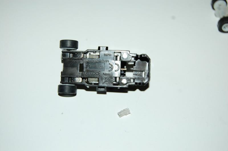

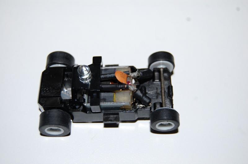

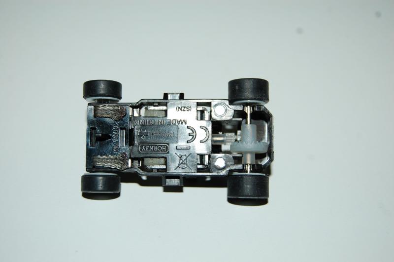

essaie de mettre une photo de l'interieur du chassis qu'on puisse voir comment c'est monté
Iro
Date du message : vendredi 30 septembre 2016 à 07h34
Voici des photos du chassis
Et donc c’était bien le pignon qui ne tenait pas
Un petit coups de Cyano et c'est réparé
