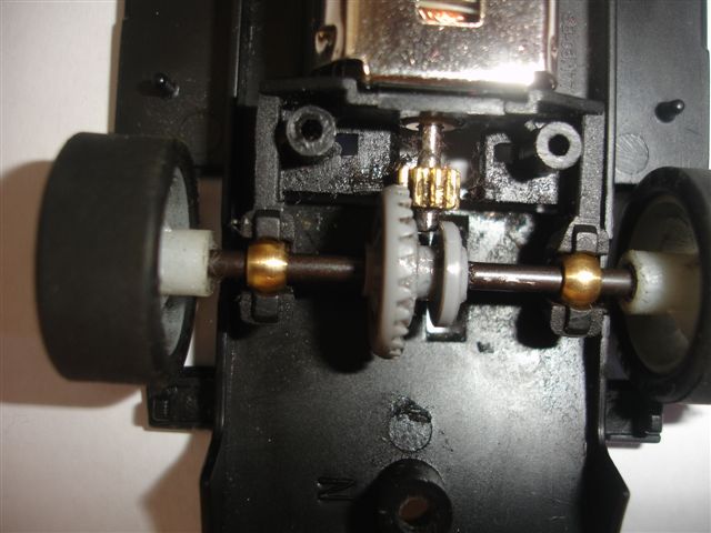

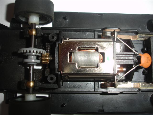

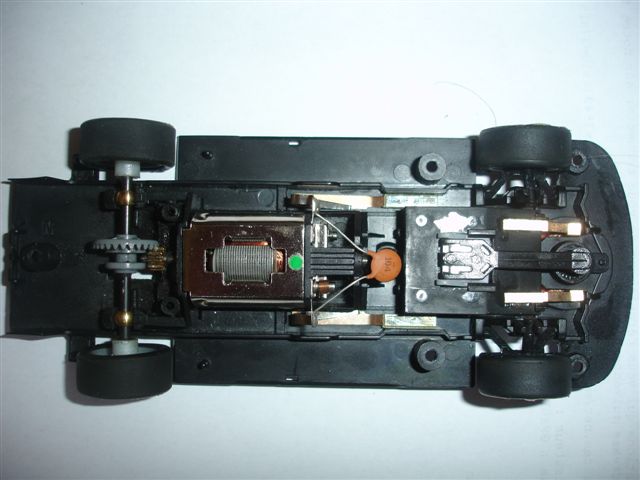

comme convenue, je t'adresse quelques photos de la voiture:

Je pense qu'il faut s'orienter vers ton bloc digital vu que les 3 voitures ont le même problème et qu'il n'y a rien d'apparent sur les voitures en photo...
