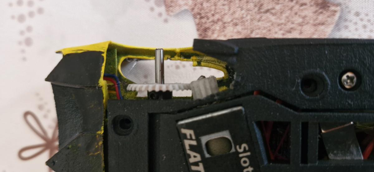

Je galère avec ce pignon plastique sur moteur slot it,hyper bruyant, j ai mis une couronne plastique, graisse à la parma, ca ne change rien.
C est une 499P de TA71

Je pense que les dents de ta couronne s'enfoncent de trop dans le pignon.
Pour ma part je glisse une feuille de papier à cigarette pliée en deux entre la couronne et le pignon.
Puis je serre le support moteur.
De plus tu devrais essayer d'enfoncer d'environ 1mm ton pignon.
La couronne ne doit pas dépasser sur pignon et vice versa.

OK Merci je vais tenter ça ,car je ne voyais pas de solution.

Si la transmission est bruyante, 3 raisons.
- Comme dit Ric, pas assez de jeu entre pignon/couronne
- Pignon fendu entre 2 dents
- Pignon ou couronne mal taillé ou mal moulé.

Peu-être un long rodage de la transmission, avec de la pâte Arma,
ou produit similaire, entre pignon/couronne,

Roder a faible courant avec de la pâte dentifrice.
C'est légerement abrasif.

Le pignon et la couronne sont elle compatible ensemble.
Et sinon un peu de jeux entre les deux (avance un peu le pignon).

Inverser la couronne ?

Si c'est une couronne scaleauto elle peut être voilé. Du coup si tu es un peu serré entre pignon et couronne ca fait du bruit a partir d'une certaine vitesse
A part changer la couronne si elle est voilée je ne vois pas autre chose.
Perso je n'utilise jamais la même matière entre le pignon et la couronne comme cela il y en a toujours un des 2 qui se rode sur l'autre

Tout essayé,changé le pignon,la couronne ,plastique contre plastique,intercalé une feuille entre pignon et couronne,en dégageant une vis du moteur ,graissage;
Bref toujours une crécelle,ras le bol .
Je vais tout sortir et mettre un ensemble scaleauto,doux à l'oreille.
Faut encore en trouver ,plus en stock.
En plus celle que j 'avais en réserve impossible de dévisser les roues,les clés n'accrochent pas l'écrou,quand ça veut pas ...

Sans carro elle fait aussi du bruit?

Sur une 512 Fly j'ai monté une couronne alu avec un pignon laiton...Erreur!
Que c'est bruyant !!
Essaye donc une autre courinne que tu ré utiliseras ensuite.
