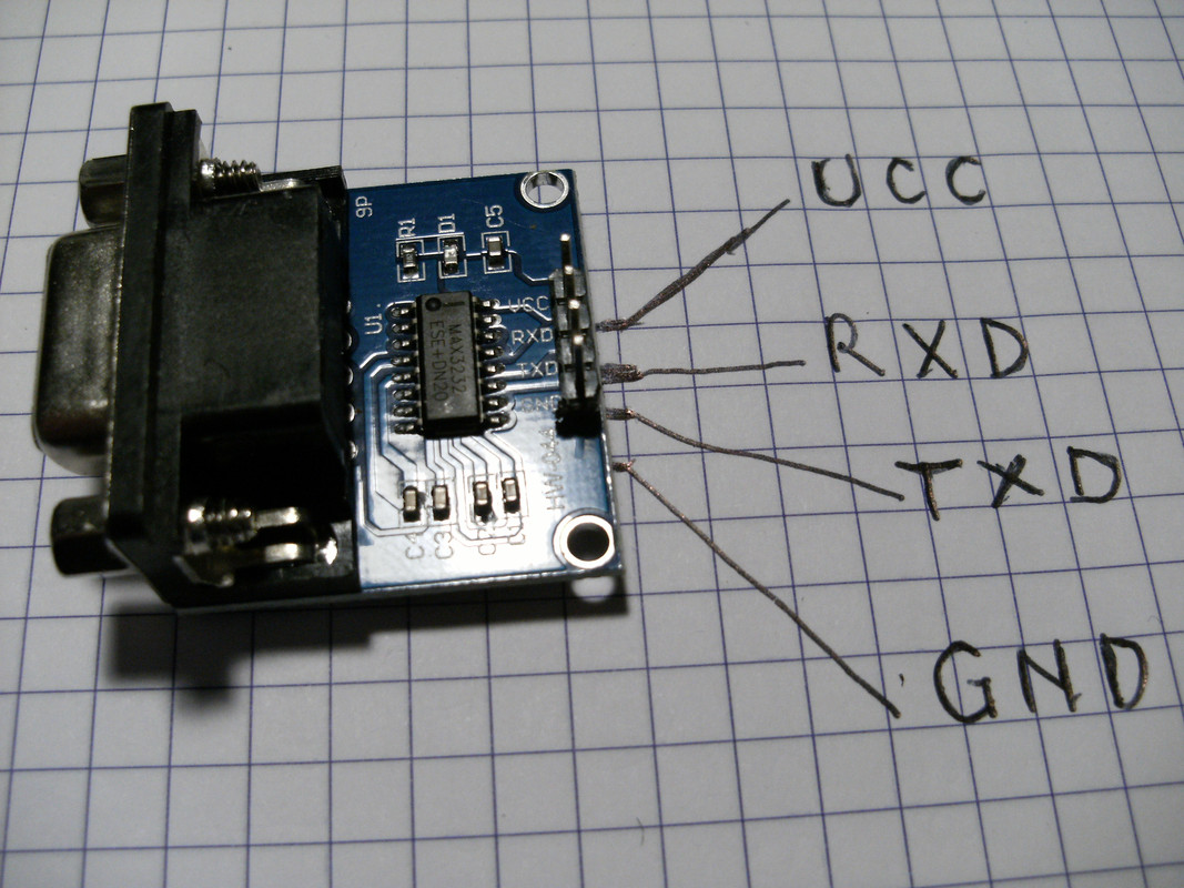

j'ai reçu le module que tu m'a indiqué, mais ou souder les fils du RJ11 ??
noir; rouge, vert; jaune, vu avec l'ergot en dessousphoto
si tu connais merci beaucoup, je rame, ///
Alors j'ai du démonter mon câble USB pour retrouver le brochage du RJ11,
j'ai d'autre couleurs mais vue ergot dessous j'aurais:
GND / RxD / TxD / VCC
on a vite fait d'inverser les sens donc vérifie bien sur ton câble qu'entre GND et VCC tu mesures +5 Volts !
sans connecter ton module au PC tu dois avoir la led D1 qui doit s'allumer lorsque tu branches ton câble à la PB.

Ok, merci, je te donne tu travail,
si j'ai bien compris, je soude,sur::
GND=noir
TXD=vert
RXD=rouge
UCC=jaune
Après je test le + 5 volts, et la led N°2
Rangé des voitures
Message modifié le samedi 19 décembre 2020 à 13h10 par Brifou
fretz
Date du message : samedi 19 décembre 2020 à 13h24
Brifou a écrit :Ok, merci, je te donne tu travail,
GND=noir
TXD=vert
RXD=rouge
UCC=jauneAprès je test le + 5 volts, et la led N°2
Oui c'est ça.
Par contre mesure ton 5V entre noir et jaune le câble branché sur ta PB avant de le souder sur ton module.
Si c'est OK tu peux souder les fils et vérifier que ta LED sur le module s'allume bien.

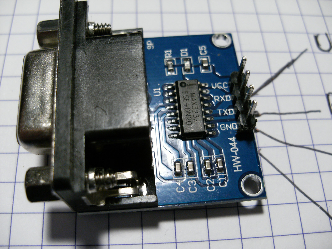

bon pour être sûr du câblage je t'ai fait une photo:
cette LED doit s'allumer sinon il y a un soucis, verifies que tu as toujours 5V entre le VCC et GND quand tu branches la RJ11:
Après TXD et RXD peuvent être inversé, c'est le dilemme sempiternel depuis que cette connectique existe
Message modifié le samedi 19 décembre 2020 à 19h23 par fretz

Je ne possède pas ce module mais en regardant le routage (les pistes) c'est clairement une led branchée entre le VCC et GND à travers R1.
La tension de 5V PEUT "disparaitre" si ce qu'on pense être le VCC serait par exemple un signal TXD ou RXD qui s'écroulerait car il ne peut pas alimenter le circuit.
Ca devient ptet un peu trop "électronique" mais en clair: ça peut arriver si on confond les fils VCC avec RXD ou TXD.
