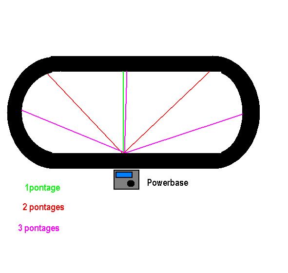

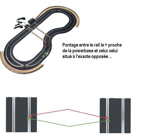

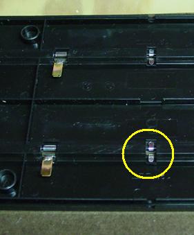

voici quelques photos que j'ai piqué sur un autre site:
là ou il faut que tu soude:
principe de racordement sur petite piste:
principe de raccordement sur une plus grande piste:
vu que tu as 50m je te conseille un pontage tout les 5m en 1,5mm2,et si tu as beaucoup d'aiguillages,le mieux est de dessouder l'electronique de commande de l'aiguillage de la piste et de les réalimenter avec une alim séparée
