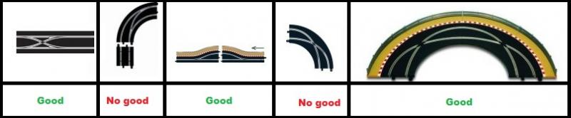

aille c'est normal que ca ne fonctionne pas
ton rail de dépassement en courbe fait cour circuit
voici un récapitulatif des rails qui fonctionnent ou pas en mode analogique:
tout ceci est indiqué dans le topic "Tout sur la nouvelle PB6 Scalex C7042"

ok merci j'ai enlever aiguillage et sa v beaucoup mieux lol encore merci
