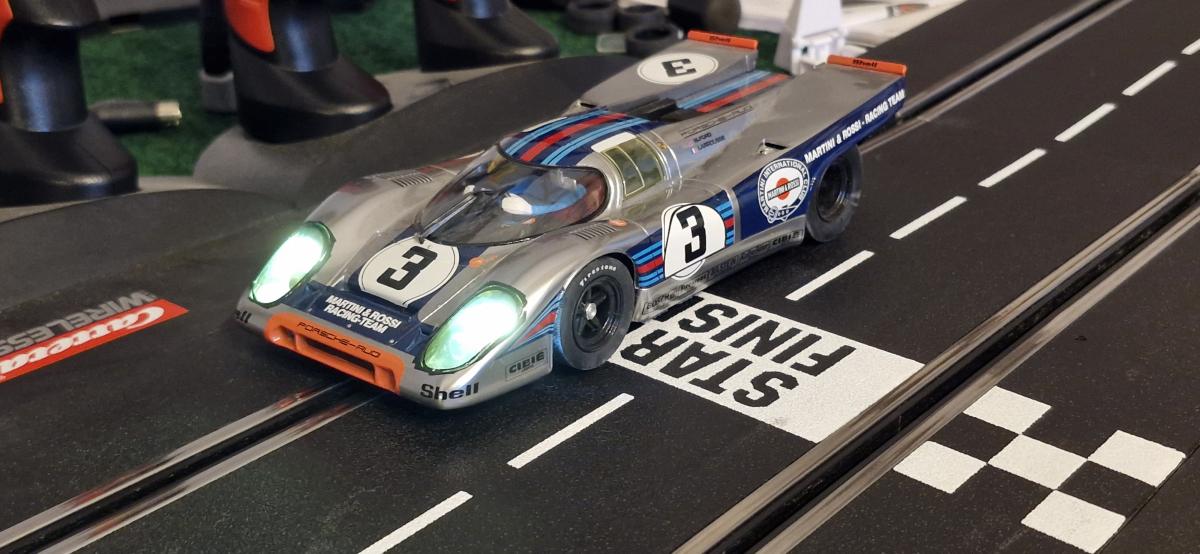

J ai un problème moteur sur une 917 K et une MK2 au 1/24e,les moteurs mouline et sont moins performants que celui par exemple de la Ferrari P4.
J ai changé les flotteurs,graisser le pignon, rien à faire,.
Remplacer le moteur possible, et quel type de moteur ?
