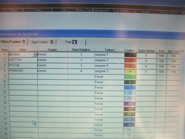

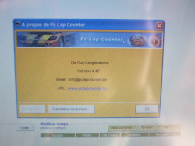

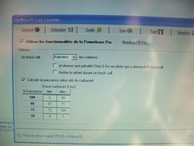

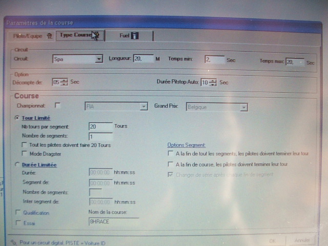

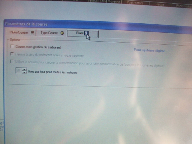

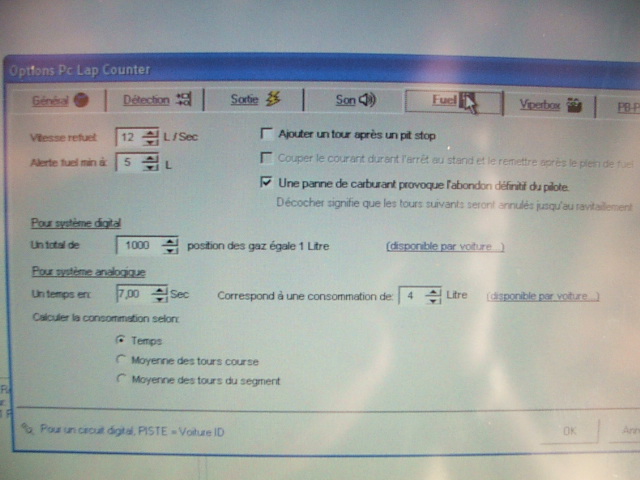

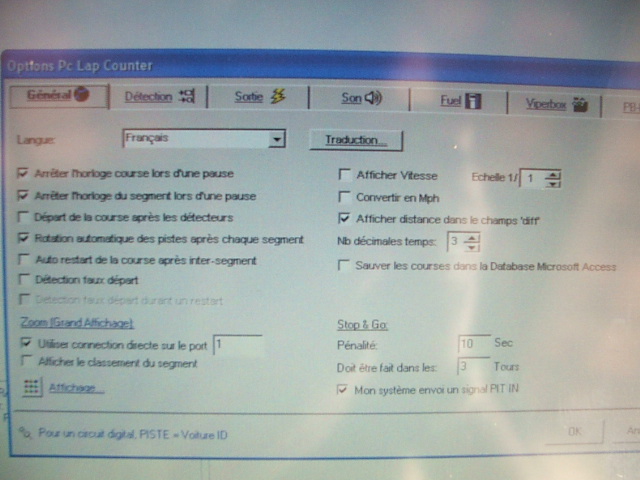

bonjour a tous , j'ai reçue "pc lap couter" de la balllllll , et j'ai une petit problème au niveau du paramétrage (gestion carburant) les voitures font le plein seule en roulan ,y a 'il une méthode pour quelle s'arrête (en cas de panne) et/ou appuyer sur un bouton pour faire le plein sans manuel d'utilisation c'est un peut galère mai ca va venir). j'ai trouver le manuel d'utilisation mai c'est pas la bonne version ,le mien et la version 4,48 et pour la gestion de l'essence j'y comprend rien "ma piste, scalex digital 4 voie BP 6" quelques photo

De mémoire, je n'ai pc lap counter devant les yeux pour le moment, pour forcer le plein d'essence, il faut aller dans la configuration de la detection, ssd, normalement, il y a des cases à cocher pour activer les boutons de la poignées (frein + changement de voies), tu peux aussi configurer la durée de la pression avant que le plein d'essence commence. Et dans option de course, il faut activer la gestion d'essence.

J'ai regardé, tu vas dans l'interface SSD + Powerbase pro, là tu peux configurer la manière dont tu gères ton pit-in : configuration des boutons, temps d'attente, gaz à zéro...
J'espère que ça répondra à ta question.
