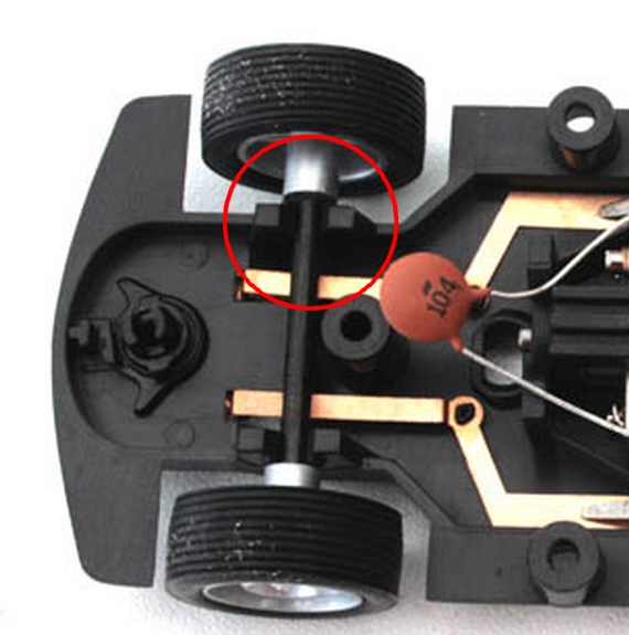

J'ai un problème sur ma R8 SCX achetée la semaine dernière.
Les deux guides des roues avant se sont élargis et le train avant ne tiens plus ---> une solution ?

quel est le soucis exact, est ce que l'axe sort tout seul, en roulant,
tu peux coller une petite plaquette en plastique, juste ou il faut , dessus,
Rangé des voitures
Date du message : vendredi 17 juin 2011 à 13h20
C'est bien la première fois que je vois ça sur une SCX !!
Brifou a raison, colle un petit bout de plastique sur le support pour empêcher l'axe de sortir.
Par contre fais pareil de l'autre côté sinon ton train avant va être décalé.

Citation :Oui l'axe sort de son logement en roulant.est ce que l'axe sort tout seul, en roulant
Citation :J'ai vraiment pas de pot pour la première voiture que j'achète.C'est bien la première fois que je vois ça sur une SCX !!
Je vais faire comme Brifou me l'a indiqué, coller une plaque sur les deux guides.

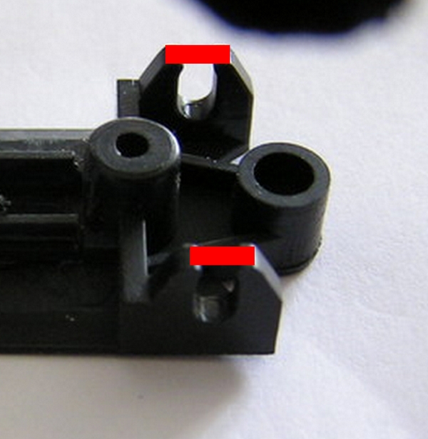

Ca m'a aussi fait ça sur la mienne... alors j'ai voulu resserrer un peu les pattes de fixation, en poussant un peu dessus (j'ai serré les deux pattes avec une pince, tout doucement...). Bon, apparemment pas assez doucement, car au lieu de simplement plier, elles se sont cassées !!!
J'ai donc l'impression (enfin, c'est même vérifié) qu'elles ne sont pas très solides !!...
Du coup, j'ai recollé le petit bout qui avait cassé légèrement en biais, de manière à laisser l'axe tourner correctement tout en le fixant bien (comme s'il y avait une "patte" droite, normale, et une autre carrément en biais qui passe par-dessus l'axe).

Calcule bien ton coup avant de coller définitivement tes pattes au sommet des logements d'axe : si ton axe remonte trop haut, les roues av risquent de toucher la carro...auquel cas il faudra faire des pattes un peu plus larges qui reviendront vers l'intérieur du chassis, et sur le rebord tu colles une surépaisseur pour descendre l'axe.
Quoique logiquement sur une SCX, on a plutot le souci contraire de train av trop bas.
Je te conseille de ne pas faire de collage définitif tant que tu n'auras pas testé sur la piste.

Tu as une photo du châssis au début du sujet. Si tu en veux d'autres, je l'ai posterai ce soir.

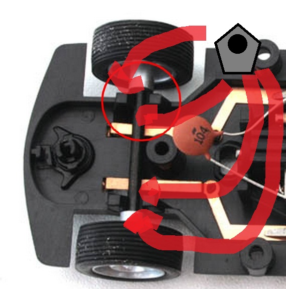

voilà ce que je veux dire.
En fait 4 plaques de chaque côté, collées avec la colle de Pat51....
Je fais cela pour ajuster la hauteur et le jeu de mes axes avant, et ça tient très bien...
