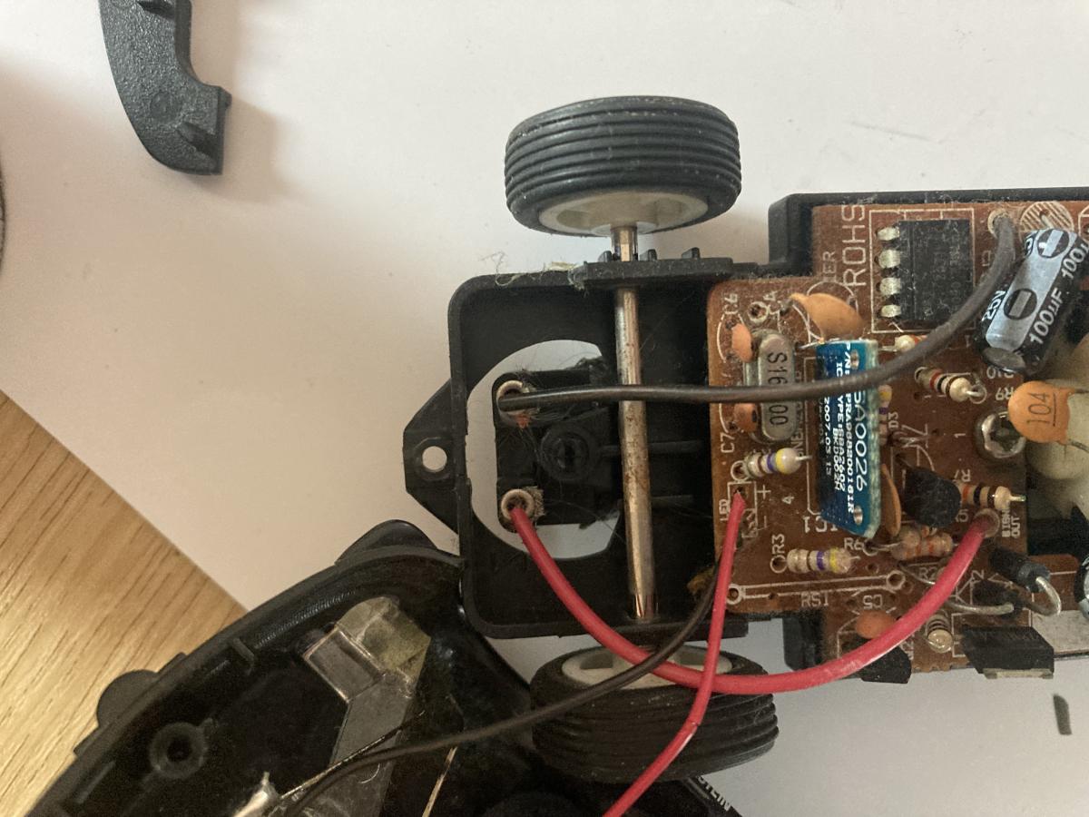

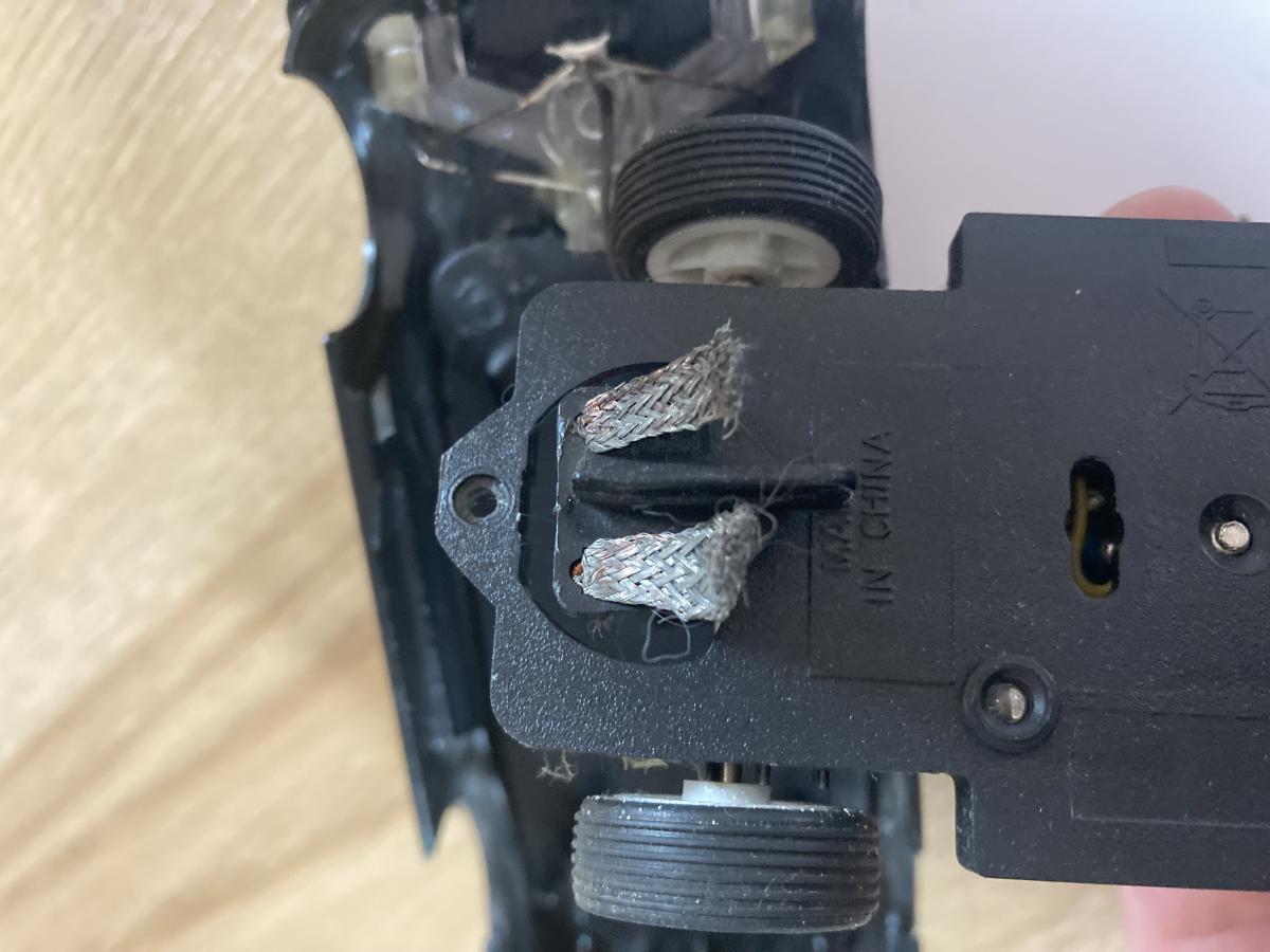

Date du message : mercredi 24 avril 2024 à 16h55
Suite à un nettoyage et quelques conseils sur d'autre forum. Les voitures marche bien.
Par contre sur une cela fait des petits raté quand elle roule.
Comme si le courant se coupe. Donc coup je me demande si il faut pas que je change les tresses.
Une idée ?
