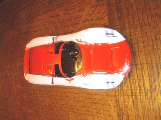

Date du message : lundi 22 novembre 2010 à 13h07
avis aux spécialites
comment vous procédé pour faire une peinture avec deux teinte ???
j'ai beau caché avec du scotch de carrossier sa passe toujours dessous

bon en faite y c'est passé çadu coup j'en suis la plus qu'a repeindre la voiture
