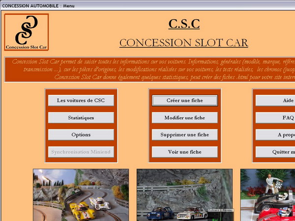

Patrick7100
Date du message : jeudi 17 janvier 2008 à 10h57
Salut Med et merci pour tes recherches
Voici un screen de mon bureau ( la barre de tache est normale) reso 1024 X 768
et voici un screen de Concession qu and il est ouvert
Peut etre que le probleme viendrait alors de la configuration graphique de mon portable ou d un souci au niveau du driver ATI !
( VIVE NVIDIA ! mais ca c est un autre debat !)
Je vais regarder dans cette direction et peut etre que je trouverai la solution
Si maintenant à la vue de ces screens tu vois ou est le probleme n hesite pas à m en faire part
Cordialement
Pat

Teubarland
Date du message : jeudi 17 janvier 2008 à 12h35
tiens !!!! ça c'est rigolo !!! j'avais telecharger ce ch'tit soft qui avait l'air sympas !!pour voir ! et comme toi, je vois pas le bas de la page et pas moyen d'y avoir acces !!! du coup, j'ai abandonner !!!!! mais quand je vois tes captures, chez moi, ça fait kif kif !!!!!!!!!
j'ai un pc, avec ecran de 17 pouces et chui en 1024.....
voila !!
moi, je suis en Nvidia
ça fait pas avancer le schilblic ! mais ca peut, peut etre, donner des idées !!!!
