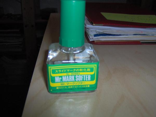

oui alex a raison c'est un produit specialiser....bas je te met une photos demain et je peut te le prete le produit (vu les petits bout de pate pour coller le leste, les tournevis preter ect...) je te doit bien sa ariesteam!!!

shenina
Date du message : lundi 3 juillet 2006 à 12h15
voila se que j'utilise

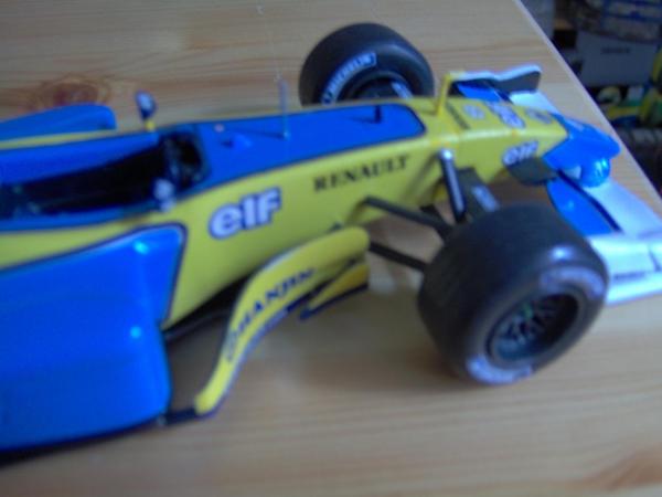

..... c'est pas grave...enfin si...il y a un hopitale pres de chez toi? car je doute que le MARK SOFTER soit bon pour la santé... bon sinon tu a vu la difference ou pas? fais super attention avec le vernis par contre... car voila se qui m'arrive...
car voila sur une super renault R23 au 1:24 revell bas sur la 2eme photo on voit sur le haut la derive laterale une petite marque blanche...c'est le decal qui c'est replié sur lui meme a cause du melange vernis/assouplissant... j'ai pas attendu assez longtemps... (si delta4 peu confirmé...c'est super pratique un exper en maquettisme... )

Delta4
Date du message : samedi 8 juillet 2006 à 12h46
Il est possible que tu aipas attendu assez longtemps pour poser ton vernis ...
Avant de vernir il faut s'assurer que les decalques soit bien posés, il faut pas de bulles sinon le vernis va passer sous le décal et là catastrophe, le décal peu fripper, se casser, la peinture peu changer de teinte à cet endroit enfin que des trucs qu'on veut pas ...
Quand tu appliques le decal tu peu poser ton kit sous une lampe de bureau pour accelerer le processus voir même utiliser un seche cheveux ! (avec precautions tout de même).
