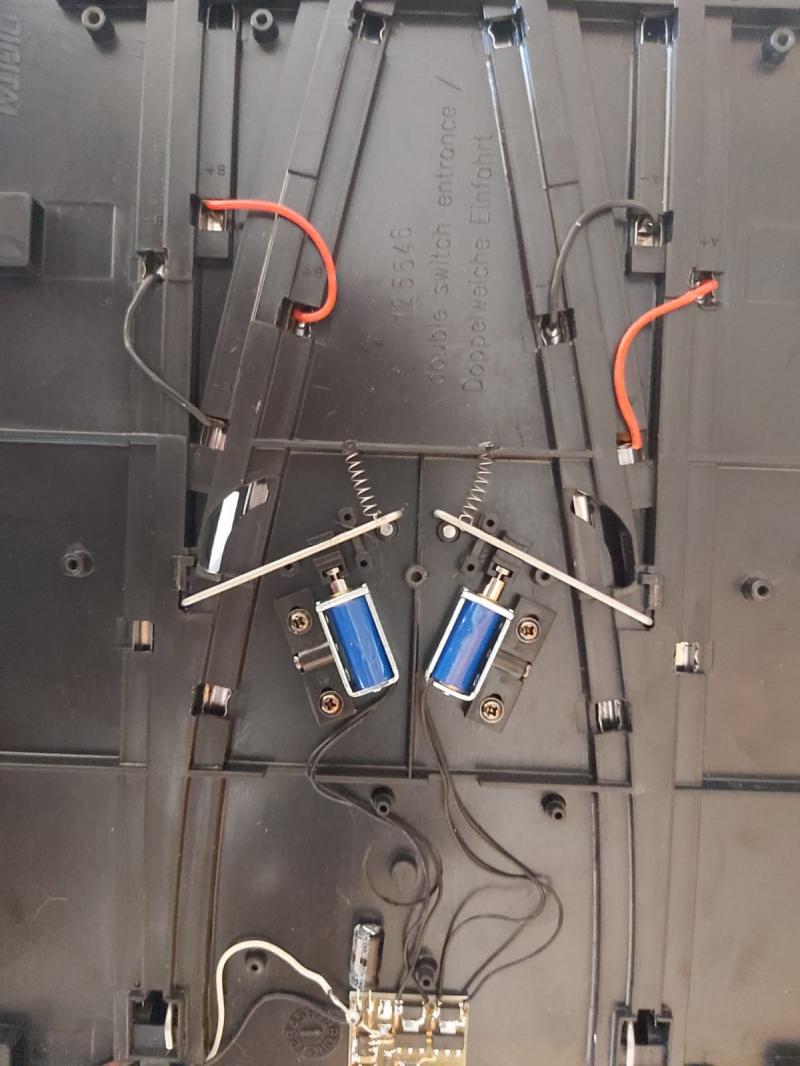

Fabu
Date du message : samedi 9 octobre 2021 à 11h12
La photo de la modif qui permet de s'affranchiir du retour manuel de l'aiguille via le guide.
Oui, le pion plastique peut prendre de l'usure, après on peut lui redonner du volume en rajoutant de la matière

Slowslotman
Date du message : samedi 9 octobre 2021 à 11h46
Génial !! Merci pour linfo. Quel genre de ressort as tu mis ? Merci encore.
Fabu
Date du message : samedi 9 octobre 2021 à 20h16
Comme l'indique Bob plus haut, c'est une modif faite par David Laurent.
Je ne sais donc pas quel type de ressort il a employé...
Pas de retour non plus sur le fonctionnement de ces aiguilles, notre piste est en cours de finalisation et on ne roule que sur une centrale pour l'instant
