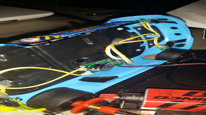

j'ai fait des photos de l’intérieur si sa peu parler a quelqu'un....

houlà , il a pris un acide ton appareil photo? parce que moi elles apparaissent totalement déformée…

moi aussi c'est tout déformer,sa doit etre le fait que je les aient redimensionnés car trop volumineux du coup sa fait un truc tout moche sa pic les yeux de bon matin

Pas cool les photos.

Par contre, un truc m'intrigue sur ta photo...même si complètement déformé... La pièce d'adaptation cage courte/ cage longue me semble etre côté pignon il on mis un nc11 avec un axe de sortie de 3 cm....bizarre...

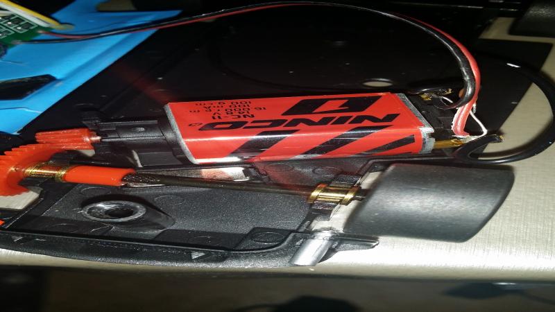

Tu peux prendre une photo de la transmission de près pignon avec le moteur

Effectivement, les photos sont difficiles à interprêter.
Pour mémoire, l'ensemble pignon couronne (rouge) est "tout plastique" (pas de laiton) et très certainement au rapport 12 x 32,

Sinon, vérifie que l'axe AR ne frotte pas quelque part sur la châssis ou la carrosserie.
Vérifie également que le pignon et la couronne sont bien alignés et qu'il n'y a pas de point dur.
Le plus simple est de démonter l'axe AR (déclipser les bagues laiton de l'axe du châssis) et de tester le moteur "à vide".

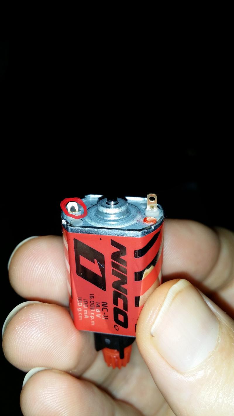

voila le coupable!!!
du coup sait réparable ou pas?sa a l'air de venir de la soudure de la patte a l’intérieur du moteur
D'après la photo, la patte entourée en rouge semble en effet "rentrée" dans le moteur :
il est à craindre qu'elle ne soit plus totalement solidaire du contact intérieur.
Ce serait un "vieux" moteur, je dirais : "charcutage" et soudure directe sur l'intérieur,
mais là, je pense qu'il vaut mieux jouer l'échange standard.

Par contre je reste très étonné que la pièce plastic de " rattrapage" support long/ court soit côté pignon .....j'aimais vue chez ninco...et pourtant j'en ai quelques unes..
Essaie quand même de tourner le pignon à la main, et tenant l'axe avec une pince coté opposé.... Car le pignon ne peut être qu'en bout du bout de l'axe vu la config... Et il se peut qu'il ne tienne pas....et tourne sur l'axe.

c'est bien ce qui me semblait Viraufrin .....effectivement la patte entourer en rouge est bien plus enfoncer que l'autre patte et quand je met une pile 9 volts pour tester le moteur ne tourne pas a moins de gigoter la patte entourer en rouge et encore ....effectivement je pense ue l'echange standard me semble la meilleur solution^^

slot49
Date du message : dimanche 16 février 2014 à 12h21
JC95: le moteur tourne mais c'est a cause de la patte entourer en rouge qui doit etre mal souder de l'interieur car quand tu gigote la patte le moteur tourne correctement par contre des que tu bouge la patte c'est terminer ....

slot49
Date du message : dimanche 16 février 2014 à 12h33
Citation :
en faite tu en a 2 piece plastique de rattrapage une donc coter pignon et une autre a l'arriere (qui n'ai pas sur la photo car je l'ai enlever pour le demontage...
