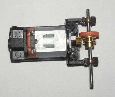

J'ai un soucis avec un adaptateur slot-it pour un châssis SCX (Aston Martin DBR)
Une fois monter l'axe du moteur est trop court et ne bloque pas la couronne (voir photo).
L'axe n'est pas fixe et bouge longitudinalement.
Merci pour votre aide

Chez cartrix ils ont des pignons qui permettent de rallonger l'axe.
Comme ça

Ok merci
Comment cela s'adapte-t-il?

Logiquement, tu monte le nouveau pignon, sur l'axe, marteau léger, ou, extracteur reversible,
le téton du new, pinion, devrait tomber dans la gorgr de la couronne, et limiter le jeu latéral de celle-ci,
question de quelques dixième de MM,

Le mieux est quand même un arrache pignon pour enlever et remettre celui ci.

il y a une autre solution : mettre des bagues ou stoppers sur ton axe pour éviter qu'il bouge (voir là : Titre du lien)
c'est moins galère à enlever qu'un pignon cartrix...

Citation :il y a une autre solution : mettre des bagues ou stoppers sur ton axe pour éviter qu'il bouge (voir là : Titre du lien)
J'y est bien pensé mais j'ai peur qu'il y ait des frottements supplémentaires qui diminuent les perf de la voitures.
Pour les pignons Cartrix, si j'ai bien compris, ils se montent comme un pignon normale et la tige du pignon ne fait qu'augmenter l'axe du moteur pour bloquer la couronne?

Non a la place du pignon d'origine.

Citation :Non a la place du pignon d'origine.
Le pignon Cartrix????

Oui je me suis mal exprimé, d'abord enlever le pignon d'origine et le remplacer par le cartrix, qui effectivemment rallonge l'axe.
