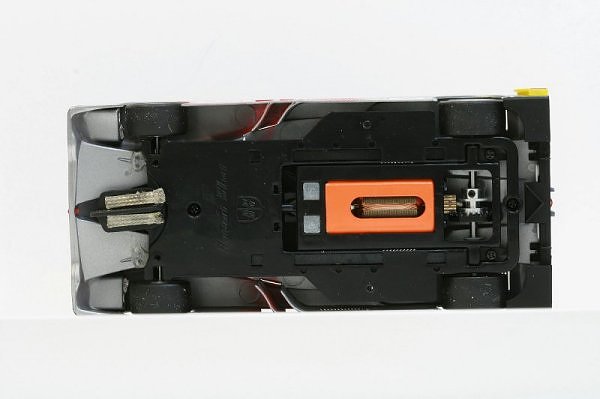

J'ai besoin de vous, alors mon problème le voilà:
Il y a maintenant 2 ans quand j'adoré que mes voitures colles à la piste (ce n'est plus le cas) j'aie essaiyé de l'améliorer par tout les moyens et j'ai abîmé une partie du châssis mais sa j'ai réparé.
Mon plus gros soucis est au niveau de la couronne car un jour je l'avais mal remis et les dent en plastique on étés limé par les dents en métal du moteur "Hurricane Orange"27 000 RPM alors la voiture n'avance plus...
Alors je voulais savoir quel type de couronne je pourrais mettre? J'ai pensé à du Slot-It mais la quelle?
Apres pour les reste je pense mettre des pneu G4 ULTIMATT en 19X10. Puis un guide Slot-It universel. Qu'en pensé vous?
Photo d'un châssis identique :
PS: je roule sur du Scalex Sport.
Voilà, je vous remercie d'avance de vos réponses
A bientôt.

La couronne bouffée, c'est normal
Un couronne Slot it , tout à fait, pour le nombre de dents , il faut compter
Le guide Slot it universel , pourquoi pas mais le plus gros défaut du guide d'origine c'est la très grande difficulté à changer les tresses
Pour les pneus 19x10 ok surtout ne croit pas le tableau d'affectation Ortmann qui te renvoie vers des pneus trop gros pour les 908, Pesca et Audi
Quel type de piste as tu? Les Ultimatt pourquoi pas . Dans notre club, nous sommes en plein championnat Avant Slot avec Ultimatt et Fly Classic, les Flys en NSR sont aussi rapides que les Avant Slot
Pour les Avant slot, moi je sèche . C'est brutal, ca n'a pas de grip même une Nascar en Ultimatt va aussi vite. Je me demande ce que ca donnerait en NSR UG
