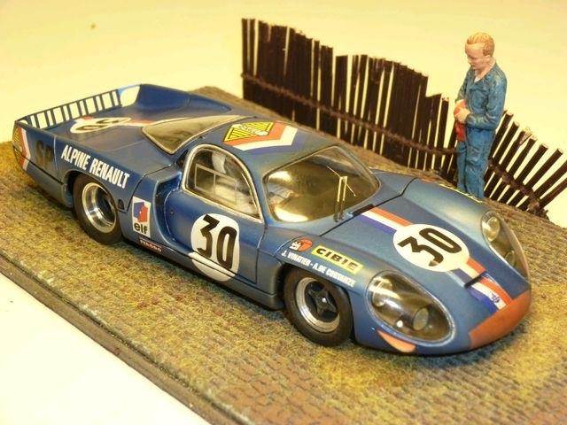

Je gratte, je gratte... Après suggestion d'un des membres du forum, j'ai changé le moteur ce week-end. Le modèle utilisé pour cette A 220 est un slim du genre de celui utilisé pour les F1 Scalextric Légend. J'ai démonté celui d'une de mes F1 pour le monter dans l'A 220. Pas de souci particulier... mais le phénomène est le même: le système d'alerte de l'alimentation est activé au bout de quelques mètres de route, le châssis seul roule sans problème et tout va bien lorsque, carrosserie montée, on fait tourner les roues dans le vide même à fond. Du coup, l'hypothèse de l'un d'entre vous me semble la bonne: moteur insuffisant pour voiture trop lourde (un peu plus de 105 grammes sur ma balance). Je vais commander un moteur plus puissant pour tenter de faire avancer la bête à une vitesse acceptable et sans mettre l'alimentation en danger. J'hésite entre un Policar F1 25.000 tours, un Scaleauto Long-Can Motor 25.000 tours et un Mb Slot 15503 30.000 tours. J'examine le sujet et vous tiens au courant des résultats. Merci de vos conseils avisés. Je sens que j'approche. Ce superbe modèle (vous avez raison) va bientôt débouler!

Juste encore une question, la garde au sol est comment, quand tu ajoutes la carrosserie le moteur vient pas toucher même légèrement les rails ?

Bonsoir. Non. J'ai vérifié. Il y a peu d'espace mais un léger espace tout de même. Par sécurité, j'ai isolé avec un ruban d'électricien la face châssis de la cage du moteur et le phénomène se produit quand même...

Peux tu changer ta couronne pour avoir une transmission plus courte?
Si tu prend un moteur qui tourne plus vite, qui n'a pas plus de couple et que tu gardes la même transmission , je ne pense pas que cela règlera ton problème.

Oui. C'est envisageable. De même que le pignon. Combien de dents pour chaque à ton avis?

Comme les copains je tenterai de monter une couronne avec plus de dents et ou un pignon avec moins ça devrai soulager le bourin.
On dirait qu'un aimant est présent sur le chassis. Le virer pour réduire les efforts et soulager le moteur peut faire un différence conséquente.
Après le châssis peut il supporter d'être plaisant sans aimant est à voir...

Merci! Je vais tenter un 9x30 ou 9x29 et je vous tiens au courant.

une question bête, as tu essayer d’écarter ta carrosserie du châssis pour rouler, ne serais ce que d'un minimetre( tu met une rondelle ou deux entre le châssis et la caro), car il est possible qu'avec sont propre poids et les vibrations elle s'affaissent légèrement et dans ce cas les roues effleure la caro (donc augmentation de la résistance+ moteur faiblard= gros soucis) et retienne ta voiture, phénomène qui disparaît lorsque tu soulève la voiture ( le jeu se reforme) et tu ne voit pas le soucis. en plus j'ai vue qu'il y a l'aimant sur la voiture , ce qui augment encore les contrainte au moteur
