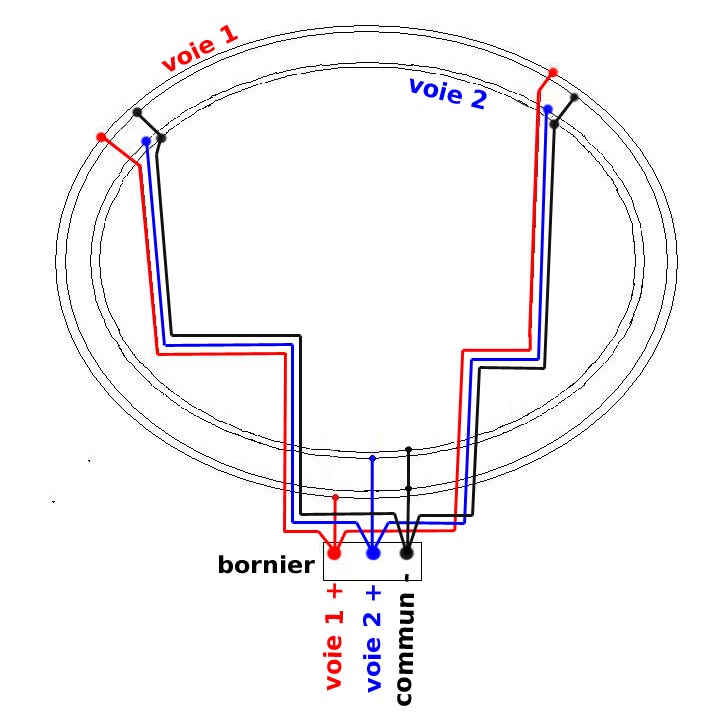

Je ne suis pas trés calé en elec ,mais les connaisseurs dises qu'il faut environ 1 ampère par voiture pour un digital comme le Davic .Je ne sais pas si pour le scalex ces valeurs sont bonnes .Tu as peut être aussi des pertes de courant sur ton circuit à cause de mauvaises connections entre les rails .Dans ce cas il faut ponter entre les rails .

Sujet classique avec les rails plastique.
Faut placer des points de ré-alimentation tous les 2/3m.

J'ai vérifié les connections à l'ohmmètre, tout est bon.
J'ai tout de même déjà ajouté un pontage à mi-distance.
