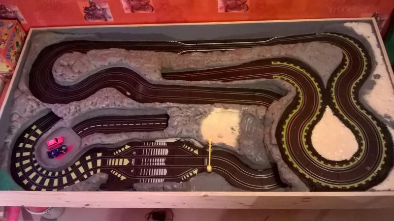

je viens de remonter le circuit Artin de mon petit.
Vu qu' il y avais un problème de sous tension sur une piste, j'ai opté pour mettre 2 alimentations
mais voilà mon problème:
quand je coupe l'alimentation du circuit, même débranché sur une piste j'ai encore de la tension,~5v qui diminue petit a petit .
bizarre quand même.

Il fallait déjà commencer par savoir pourquoi il y avait une tension plus faible sur une des voies...
Probablement un simple mauvais contact.
Si tu ne nous dis pas comment tu as connecté la 2° alim et sans photo ni plan on va avoir du mal à trouver !!!
Une tension qui chute lentement ça ressemble à un condensateur qui se vide ça.

j ai trouvé mon problème.
en faite j ai une portion de circuit qui passe de 2 a 4 voies,pour faire l arrêt au stand.
et sur cette portion il y avait un fil qui reliait 2 voies.
je l ai coupé et c est résolu.
désolé pour cette question inutile.
par compte vue que je le sort du grenier,je constate les casse.
voiture a réparer,transfo hs et j en passe sur 30m de circuit il y en reste plus qu une bonne moitié de potable.
en essayant des transfo 12v 2amp les voitures tournes bien,un peut rapide pour mon petit mais j ai les manettes qui sente le chaud.(a la base le circuit est branché sur du 7.5v 800ma.en démontant les manette j ai remarqué qu il n y a pas de résistance)

remplaces tes poignées par des "Parma" et surtout fais quelques pontages sur ton circuit a endroits réguliers pour bien répartir le courant !

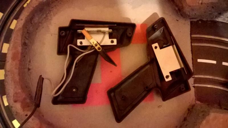

voici quelque photos de la chose.

De baisser la tension, les moteurs ne vont pas vivre longtemps.
Citation :
Comment ça pas de résistance ???
Photo svp...
Et si elles sentent le chaud...c'est qu'il y a une résistance...qui chauffe

voici
et encore merci pour vos réponse.
Date du message : jeudi 29 janvier 2015 à 22h58
Si c'est très visible il y a une résistance bobinée sur laquelle frotte le curseur...comme tous les accélérateurs de conception classique y compris les Parma...

je savais pas que s était ça que l on appelait résistance.
je pensais que s était un petit composant qui était dedans.
merci
Date du message : jeudi 29 janvier 2015 à 23h35
Une résistance peut être principalement au carbone ou bobinée pour les courants importants.
Sur quoi donc d'autre veux tu que le curseur frotte ???
Il y en a de toutes les tailles souvent rondes parfois à plat en triangle etc
Elle chauffe parce que tu as augmenté la tension.
Si tu augmentes la tension le moteur consomme plus et elle est traversée par un courant plus important.
Son impédance devient trop élevée pour ce courant.
Donc l'énergie absorbée par la résistance s'y transforme en chaleur.
