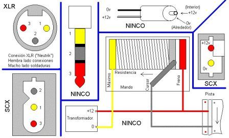

messieurs qui ont des prises xlr
pouvez-vous me dire si c'est une prise male ou femelle en prise socle sur le circuit
et le branchement ( la couleur des fils sur quelle fiche )
ou peut-on les trouver ses prises xlr

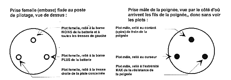

salut mrclean si ça peux t' aider j'ai ça :
et ça :

donc poignée 3 fils rouge , noir , blanc
xlr inscrit 1 ; 2; 3 qui va avec quoi

Aidez le, il a besoin de la correspondance des fils. couleurs par rapport au numeros, et de savoir si la vu est de l'interieur ou extérieur
Du détails SVP
coyote33
Date du message : dimanche 27 janvier 2008 à 19h13
comme ca :
1 - noir
2-blanc
3-rouge
coyote33

Mrclean : au fait c'est femelle sur le plateau, male sur la poignée
pourquoi c'est différenf au plan joint par yoda

Bon alors on la cable commen cette satanée prise XLR avec une photo de celle ci pas d'erreure possible et puis il faud que je prépare une poignée en XLR donc cela me conviendrais bien

comme le dit coyote c'est le bon plan

" Mais Tassin c'est pas compliqué". "Quand tu regardes la prise xlr male vue de face et du côté des fiches proéminentes, tu branches le fil rouge sur le picot central, le fil blanc sur celui de gauche et le fil noir sur celui de droite ! Tu as alors branché ta poignée Parma avec frein correctement sur ta prise XLR ! "

Hé chef .... Ici Tassin tu me dis "tu branches le fil rouge sur le picot central, le fil blanc sur celui de gauche et le fil noir sur celui de droite" mais sur les tois fiches si je ne vois pas le détrompeur alors gros problème pour trouver le picot central Merci Chef, Tassin fais chauffer le fer à souder
