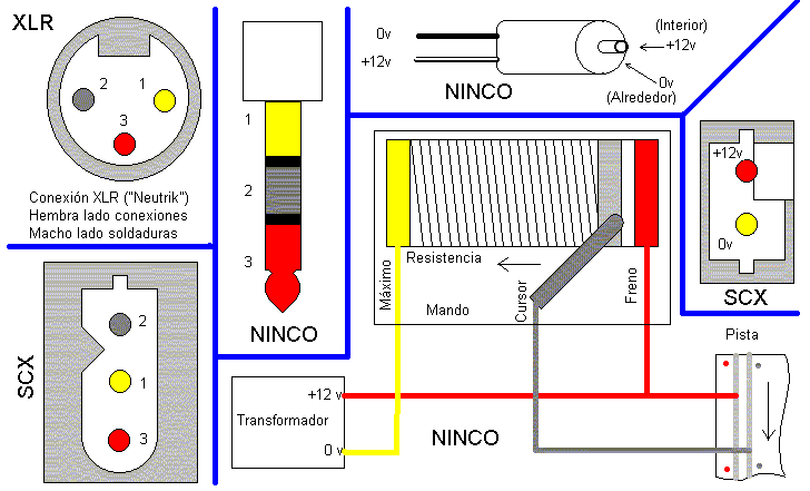

Je souhaite transformer ma poignée NSR en y mettant une prise XLR.
Mon problème est de savoir:
1) Si la prise que je dois monter au bout de la poignée est MALE ou FEMMELLE?
2) Quel est le shéma de montage?
Merci à celui qui saura me répondre le plus clairement possible.

pour la prise c'est la male que tu mets au bout de ta poignée pour le shema je te le trouve

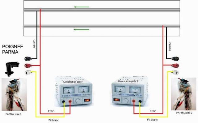

le dessin de câblage de la batterie de la poignée et de la piste n’est pas bon , le plus batterie va toujours au maxi de le résistance , le moins va a la piste tresse de gauche et le retour curseur a la tresse de droite
Sa c’est le montage dit "homologuer" qui permet de brancher une poignée électronique sans problème autrement la voiture est a fond en permanence
Ci-joint le lien vers l’ancien site de la fédération de slot Racing, et à la rubrique :
il y a le montage la
ancien site FFSR
Le problème et que se type de branchement a tendance a se généraliser et le jours ou on monte une poignée électronique on ne comprend pas (style poignée slot it)
A vous de voir maintenant

coyote33
Date du message : jeudi 27 décembre 2007 à 19h36
moi j'utilise ce schema-ci, j'aime bien quand c'est simple, sinon je comprends rien
et pour le xlr je fais ca : ( il y a des numero sur les prises xlr)
1 - noir
2-blanc
3-rouge

..Coyote
T’on schéma et simple mais il est faux (tu la pris sur le site de Med ) le même problème que celui de Eurock le plus et le moins sont inverser
Le plus fil blanc direct résistance
Le fil noir retour de gâchette direct piste
Le fil rouge moins direct piste et frein
Tous sa pour une poignée Parma
Le plus alim borne rouge sur le fil de la poignée blanc
Le moins alim borne noir direct piste
Sa c’est le bon câblage mais vous nette pas obliger de me croire
Bonne fête de fin d’année Christophe
