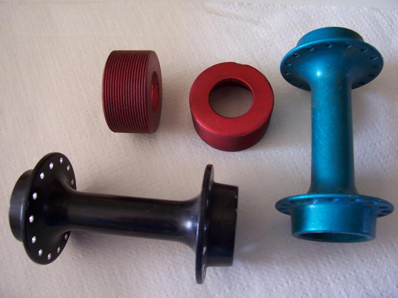

j'avais fait de l'anodisation noire , bleue et grise en 1976 , 77, mais je ne me souviens plus ce qui servait a faire les couleurs
mais j'ai encore les pièces puisque c'était sur des moyeus de roues de vélo de course que j'avais tourné et que j'ai toujours , Au fil du temps, cela n'a pas bougé d'un poil , toujours aussi brillant
Je me souviens que l'on pouvait choisir brillant ,satiné ou mat

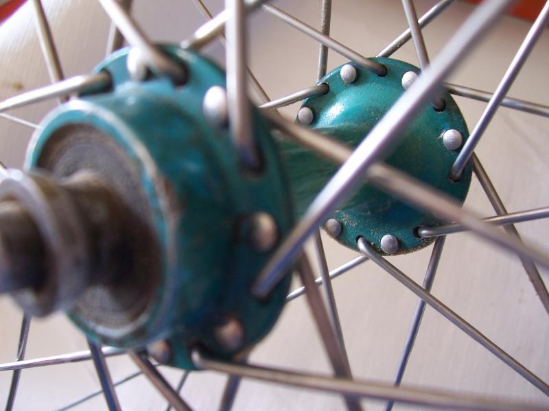

j'ai retrouvé les pièces que j'avais faites à l'époque
J'ai encore aussi trois paires de roues montées avec des moyeux anodisé gris, bleu et noir , 35 ans après cela n'a pas bougé
