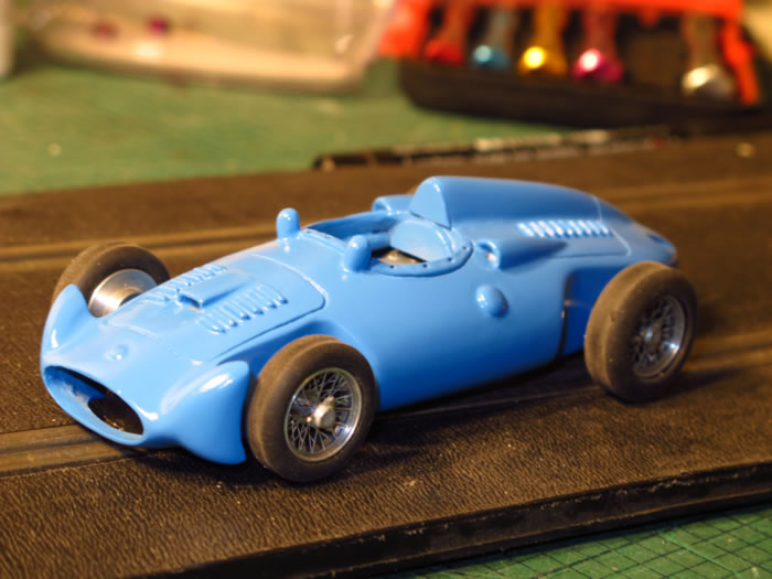

Ce soir le bolide a pris des couleurs... au moins une !
La peinture, en général, je la réussis pas trop. Là, c'est mieux...

Date du message : jeudi 13 mars 2014 à 20h30
En effet, c'est mieux !

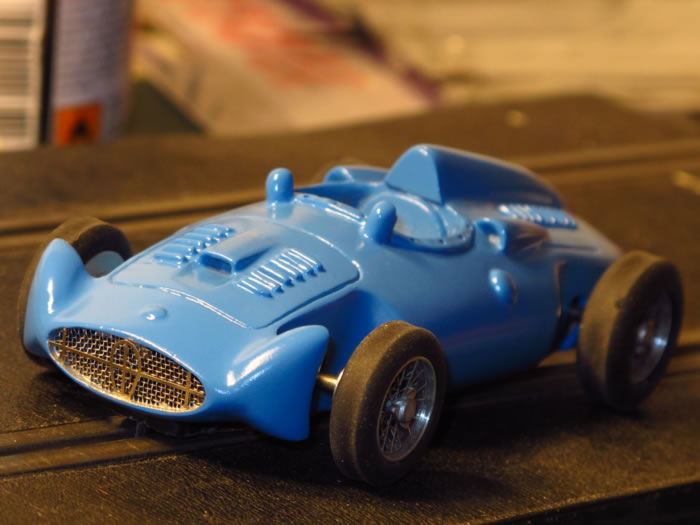

Travail en cours....
Un peu de peinture, pose d'un "plancher pour le pilote", pose des décalcomanies (plus très souples)...
La machine prend forme !
Bon, le pilote n'a toujours pas volant - c'est pas grave en slot car, mais quand même.
Reste les axes des roues à couper, mettre les pots, à vernir et à patiner.... et puis le logo Bugatti très petit -3 mm maxi. Je pense que ce sera un coup de peinture rouge...
Date du message : dimanche 16 mars 2014 à 13h35
Tu vas dire que je suis ch...., Gelan

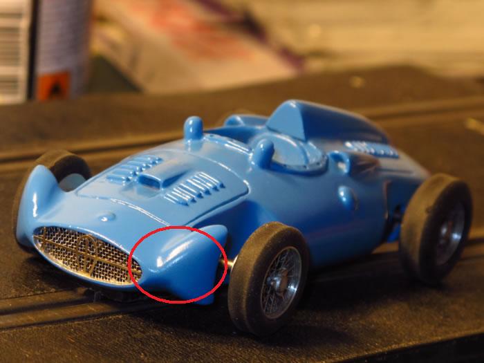

Si tu regardes la photo "ce soir, le bolide a pris des couleurs" et celle où tu as mis la grille et plus particulièrement les reflets sur l'avant, tu vois que ça reflète bien à la première et moins à la seconde où on décèle des petits grains (l'apprêt). Donc : pas encore assez de couches ! En séchant, la peinture se plaque et si il y en a pas assez, elle va encore révéler les micro-reliefs. Le parfait tendu laqué n'est pas encore là mais je me répète, c'est de mieux en mieux !
......Faudrait un jour que je te montre une photo d'un de mes kits à la peinture ratée !
Combien as-tu mis de couches ??? Je dirais 2 ou 3, non ?
On voit très bien le "grain" ici :
Fernandouille.
Message modifié le dimanche 16 mars 2014 à 13h36 par Drix

Gelan
Date du message : lundi 17 mars 2014 à 19h50

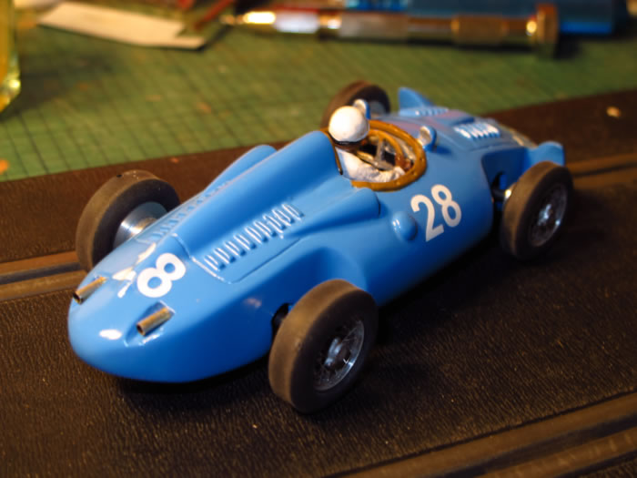

Ce soir, la Bugatti 251 a des pots d'échappements - tube laiton peint en aspect métal-chrome . Le pilote a trouvé un volant de chez PP en métal blanc, donc un peu grossier.
La carrosserie a reçue une couche de Klir. Çà avance...
Je commence à avoir hâte de la voir tourner avec la Gordini T32.
Les axes des roues ne sont toujours pas à la bonne longueur.
Message modifié le lundi 17 mars 2014 à 22h02 par Gelan
Gelan

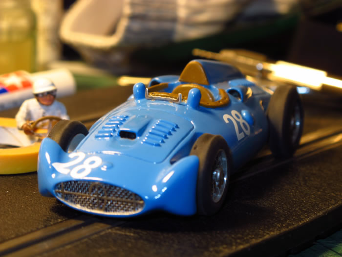

Date du message : mardi 18 mars 2014 à 19h55
Aujourd'hui, ce soir...
Repassage de klir (ce matin) après un coup de Tamiya polishing compound finish.
Ce soir, mise à la bonne taille des axes de roues. Comme ça, c'est sans histoire... ben a l'avant c'est un poil court pas grave, mais ça énerve.
Pose du support de saute vent.
Voilà, c'est ma septième Penelope Pitlane, et je ne la trouve pas évidente. Impossible de ce dire facile, on dirait que chaque modèle pose de nouveaux problèmes. Bon, en tout cas j'avance et malgré les défauts, elle commence à me plaire ! Ce tromblon commence à me plaire
Reste, un jus à l'huile et térébenthine - noir de mars - pour les joints, les louves et une petite patine.
Le pare brise, un coup de vernis mat dans les ouïes, refaire le plancher du cockpit - pas aux bonnes côtes - et pose du pilote (Maurice)
Et après je passe à mon circuit, car là je peu même pas la voir rouler
Message modifié le mardi 18 mars 2014 à 19h56 par Gelan
2007rogerv
Date du message : mardi 18 mars 2014 à 20h16
Ah oui, là, pour briller, ça brille !!!
Même Drix devrait y trouver son compte ...
Attention aux sorties de route et aux méchantes griffes
Une dernière question subsidiaire d'un autre Ch..., : le N° 28 ne serait-il pas trop sur l'avant ?
Gelan
Date du message : mardi 18 mars 2014 à 20h25
Citation :
Si, tu as tout à fait raison ! Je me suis servi d'une photo de Cartrix. Mais c'est tout faut
Voila la bonne iconographie sur laquelle j'aurais du m’appuyer ! Je suis un âne
Et la couleur du cuir !!!
Au passage, je pense mettre les petites plaques devant le radiateur. Je me pose encore la question....
Message modifié le mardi 18 mars 2014 à 20h27 par Gelan
Date du message : mardi 18 mars 2014 à 21h08
Non ! T'es dans le bon pour la couleur du cuir car ta photo est saturé en magenta.
Pour le 28 : un blâme !
Sinon, le klir et le polish rattrapent bien le coup !
L'est jolie, ton auto !
Fernandouille.
