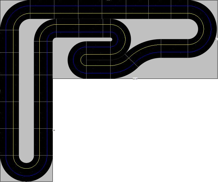

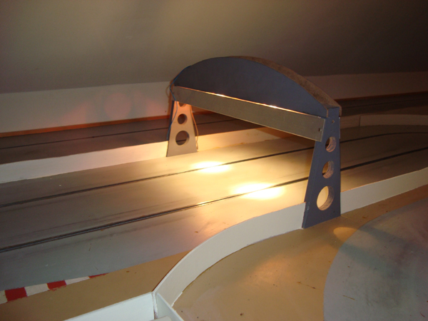

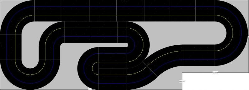

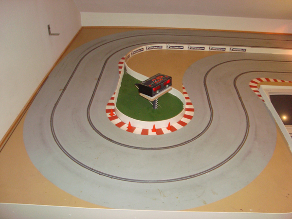

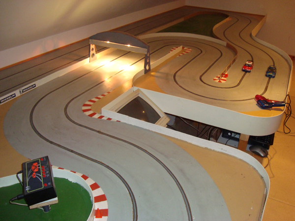

ma piste: construite et installée dans une salle dédie (30m2) sous les combles depuis 9 ans c'est une piste bois 2 voies qui développe environ 18 m pour une largeur de 50 cm un encombrement de 2.10m sur 5.70m avec un écartement de 20 cm et un entre chaque slot a la base je souhaitais faire rouler du 1/32 au 1/24 du scalex (avec ou sans aimant) au parma flexi2 moteur 16D a l'époque et tout marche parfaitement mais je ne l'ai que très peu utilisée
comptage: ds 020 (vieux mais marche encore très bien) relier a un pont ds modifier puisque mes voies non rien de standard ainsi qu'un pc avec vrs pour le comptage et plus récemment PC laps counter
alimentation: j'ai fait simple a l'époque 2 alim de pc (le parma demande un ampérage conséquent)
poignée parma avec différentes résistance du 2 ohms au 45 ohms

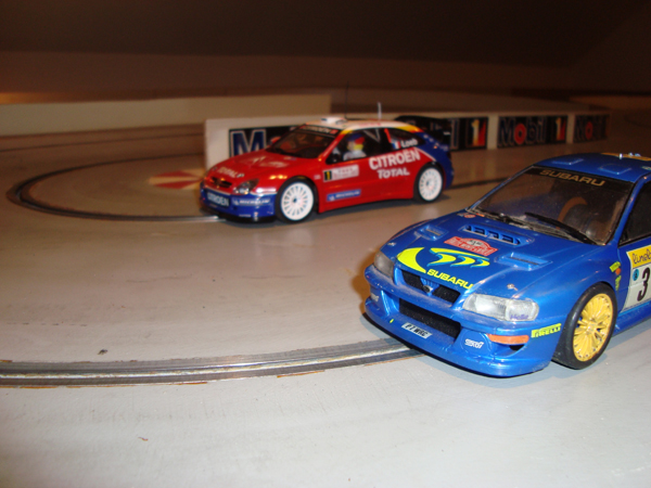

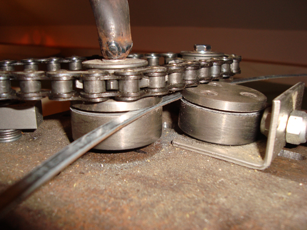

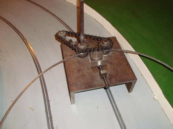

pour les voitures (ninco fly scalex autoart carrera white-point plafit sakatsu parma ) toutes passent sans problème avec ou sans aimant avec ou sans moo, l'idée était de faire rouler une large gamme de voiture en collant a la place de la tresse un petit fer plat de 5.5mn de large sur 1.2 mn d'épaisseur cintre sur champ l' avantage de ce système pouvoir utiliser les aimants et empêché l'arrachement avec le flexi 2 très violent en cas de sortie
depuis environ 8 ans je n'utilise pratiquement plus cette piste ou très rarement ......!
je vous met quelques photos
